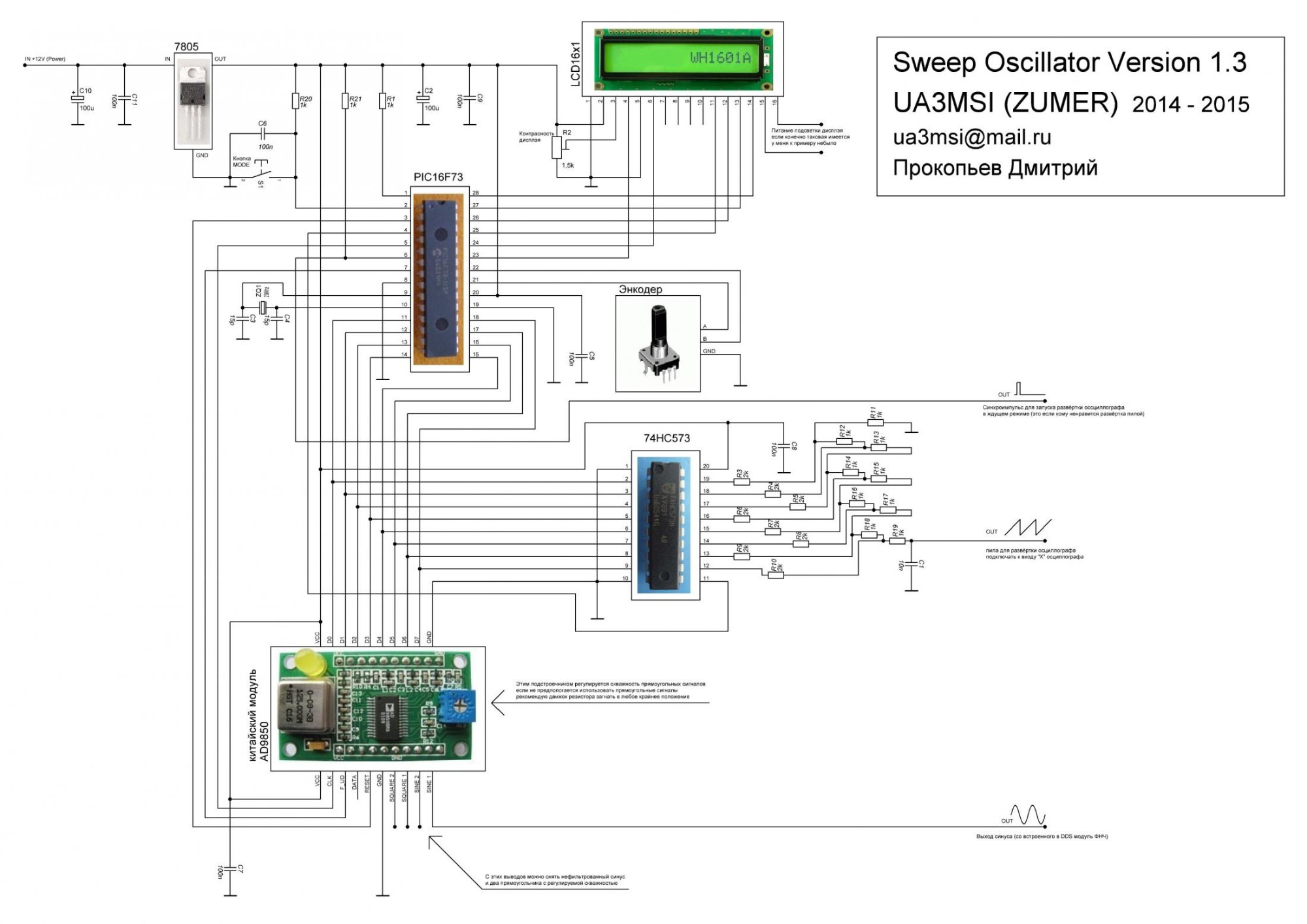

Проект за цей час змінився, за основу взяв готовий проект ГКЧ на базі АD9850+Pic16f73. Трошки подлубавшись з ним, зрозумів, що хотілось би мати частотні мітки на осцилографі. Сам генератор міток зробив на базі CD4060. І тут вперся в те, що нема розуміння як підмішати ці мітки в сигнал на вхід У осцилографа. Думав передрати схему змішувача із ГКЧ Скрипника, але сумніваюсь, що підійде - він задуманий для осцилографів із входом зовнішньої синхронізацією (мій DSO2512g такого входу не має).
Підкажіть, будь ласка, в яку сторону можна копнути, щоб зробити цей змішувач міток, використовуючи доступну елементну базу та не дуже складну схему.
Приклав схему змішувача із книжки "Приборы для контроля и налаживания радиолюбительской аппаратуры", с.30. In1 - це вхід міток, а In2 - вхід ВЧ сигналу.
Можливо, є кращі варіанти?

Схему яку ви навели - це змішувач на виході якого буде сигнал коли частота на обох входах досить близька. Цей сигнал сумується з виходом детектора ГКЧ та подається на вхід Y. Осцилограф повинен мати вхід зовнішньої синхронізації. Йому туди подають пилу, а на вхід Y - сигнал з виходу детектора. Без входу синхронізації ГКЧ ви не зробите.
Аналоговий ГКЧ має багато вад. Вам потрібно зробити лінійну залежність частоти від амплітуди піли. Сама пила повинна бути досить лінійна. Детектор якщо щось просте то буде мати нелінійність при малих значеннях. Отже після усих зусиль ви отримаєте не прилад для вимірювання а "показометр". Краще зробить NWT-7 якщо у вас DDS, або один з моїх NWT якщо сигнал формує SI5351 - будете мати нормальний прилад

Дякую, у мене є PicoNWT зроблений, чи буде його достатньо для налаштування приймача?UR5FFR писав: ↑Нед лютого 15, 2026 9:02 am Схему яку ви навели - це змішувач на виході якого буде сигнал коли частота на обох входах досить близька. Цей сигнал сумується з виходом детектора ГКЧ та подається на вхід Y. Осцилограф повинен мати вхід зовнішньої синхронізації. Йому туди подають пилу, а на вхід Y - сигнал з виходу детектора. Без входу синхронізації ГКЧ ви не зробите.
Задуманий гкч не буде повністю аналоговим, в ньому використовується AD9850, керована PICом - посилання скинути не можу згідно правил форума. Там синхронізація йде через X вхід осцилографа, а сигнал з досліджуваного об'єкта на У.

Для налаштування кварцевих фільтрів, ДПФ та ФНЧ PicoNWT буде більш ніж досить. ГКЧ вам не потрібен. Осцилограф є - з його допомогою ви зможете бачити сигнал та вимірювати його амплітуду. Тобто усілякі вольтметри змінного струму вам теж не треба. ГСС ви зробили на AD9850. Треба ще якось регулювати вихідну напругу. Можна зробити атенюатор на резисторах та звичайних перемикачах з атенюацією ступенями двійки 2-4-8-16-32 дб - в інеті багато схем та розрахунків є. Ще буде потрібен лабораторний БЖ з захистом по струму, та звичайний тестер. Якщо осцилограф не вміє вимірювати частоту сигналу то купіть на алі частотомер - там є такий без корпуса на платі до ГГц міряє.
Усе - цього буде досить для налаштування приймачів або трансиверів.
