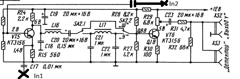

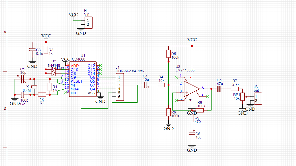

Проект за цей час змінився, за основу взяв готовий проект ГКЧ на базі АD9850+Pic16f73. Трошки подлубавшись з ним, зрозумів, що хотілось би мати частотні мітки на осцилографі. Сам генератор міток зробив на базі CD4060.
І тут вперся в те, що нема розуміння як підмішати ці мітки в сигнал на вхід У осцилографа. Думав передрати схему змішувача із ГКЧ Скрипника, але сумніваюсь, що підійде - він задуманий для осцилографів із входом зовнішньої синхронізацією (мій DSO2512g такого входу не має).
Підкажіть, будь ласка, в яку сторону можна копнути, щоб зробити цей змішувач міток, використовуючи доступну елементну базу та не дуже складну схему.
Приклав схему змішувача із книжки "Приборы для контроля и налаживания радиолюбительской аппаратуры", с.30.
змішувач міток гкч.png (41.74 Кіб) Переглянуто 34935 разів
 In1 - це вхід міток, а In2 - вхід ВЧ сигналу.
Можливо, є кращі варіанти?

Схему яку ви навели - це змішувач на виході якого буде сигнал коли частота на обох входах досить близька. Цей сигнал сумується з виходом детектора ГКЧ та подається на вхід Y. Осцилограф повинен мати вхід зовнішньої синхронізації. Йому туди подають пилу, а на вхід Y - сигнал з виходу детектора. Без входу синхронізації ГКЧ ви не зробите.
Аналоговий ГКЧ має багато вад. Вам потрібно зробити лінійну залежність частоти від амплітуди піли. Сама пила повинна бути досить лінійна. Детектор якщо щось просте то буде мати нелінійність при малих значеннях. Отже після усих зусиль ви отримаєте не прилад для вимірювання а "показометр". Краще зробить NWT-7 якщо у вас DDS, або один з моїх NWT якщо сигнал формує SI5351 - будете мати нормальний прилад

UR5FFR писав: ↑Нед лютого 15, 2026 9:02 am Схему яку ви навели - це змішувач на виході якого буде сигнал коли частота на обох входах досить близька. Цей сигнал сумується з виходом детектора ГКЧ та подається на вхід Y. Осцилограф повинен мати вхід зовнішньої синхронізації. Йому туди подають пилу, а на вхід Y - сигнал з виходу детектора. Без входу синхронізації ГКЧ ви не зробите.
