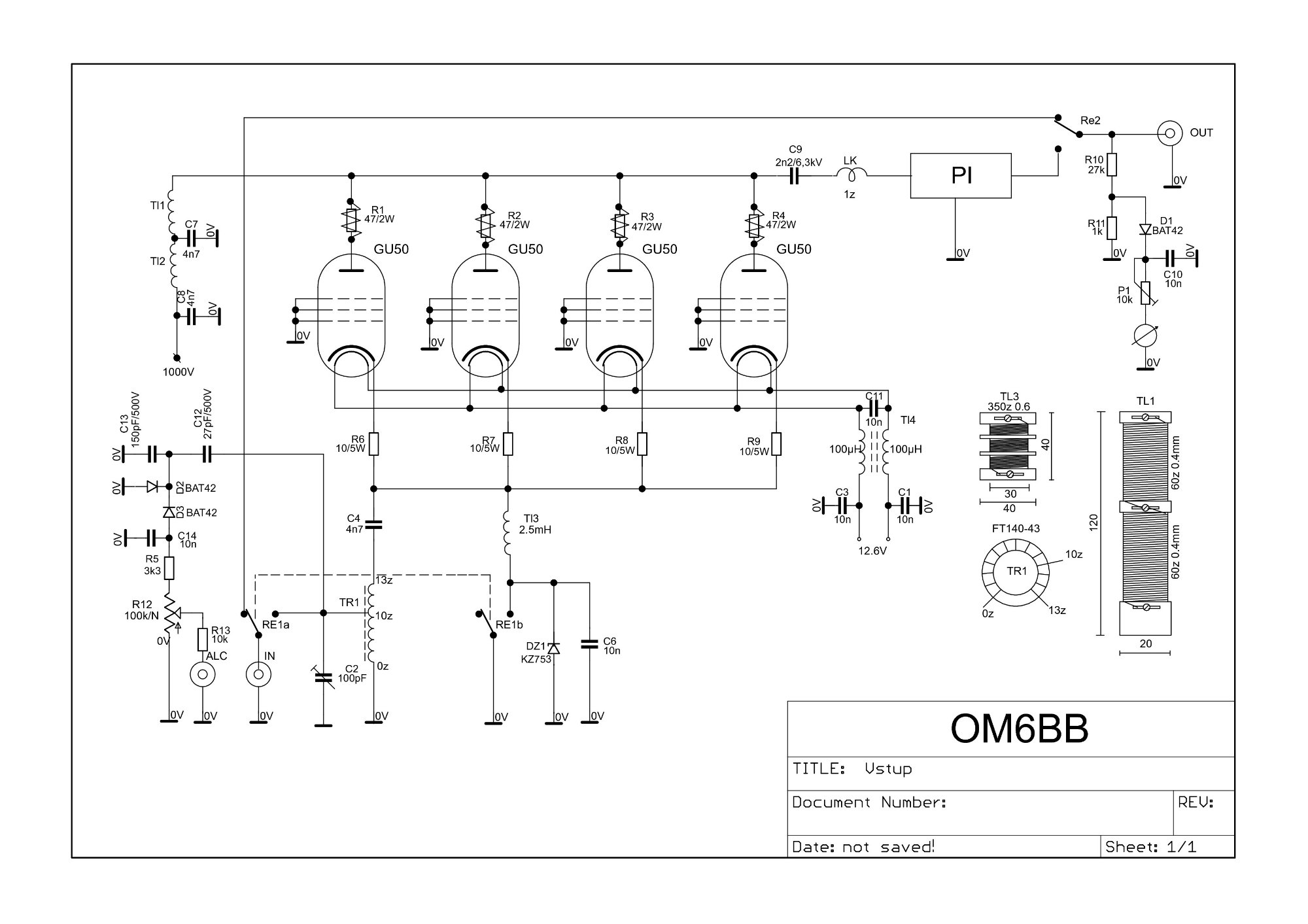

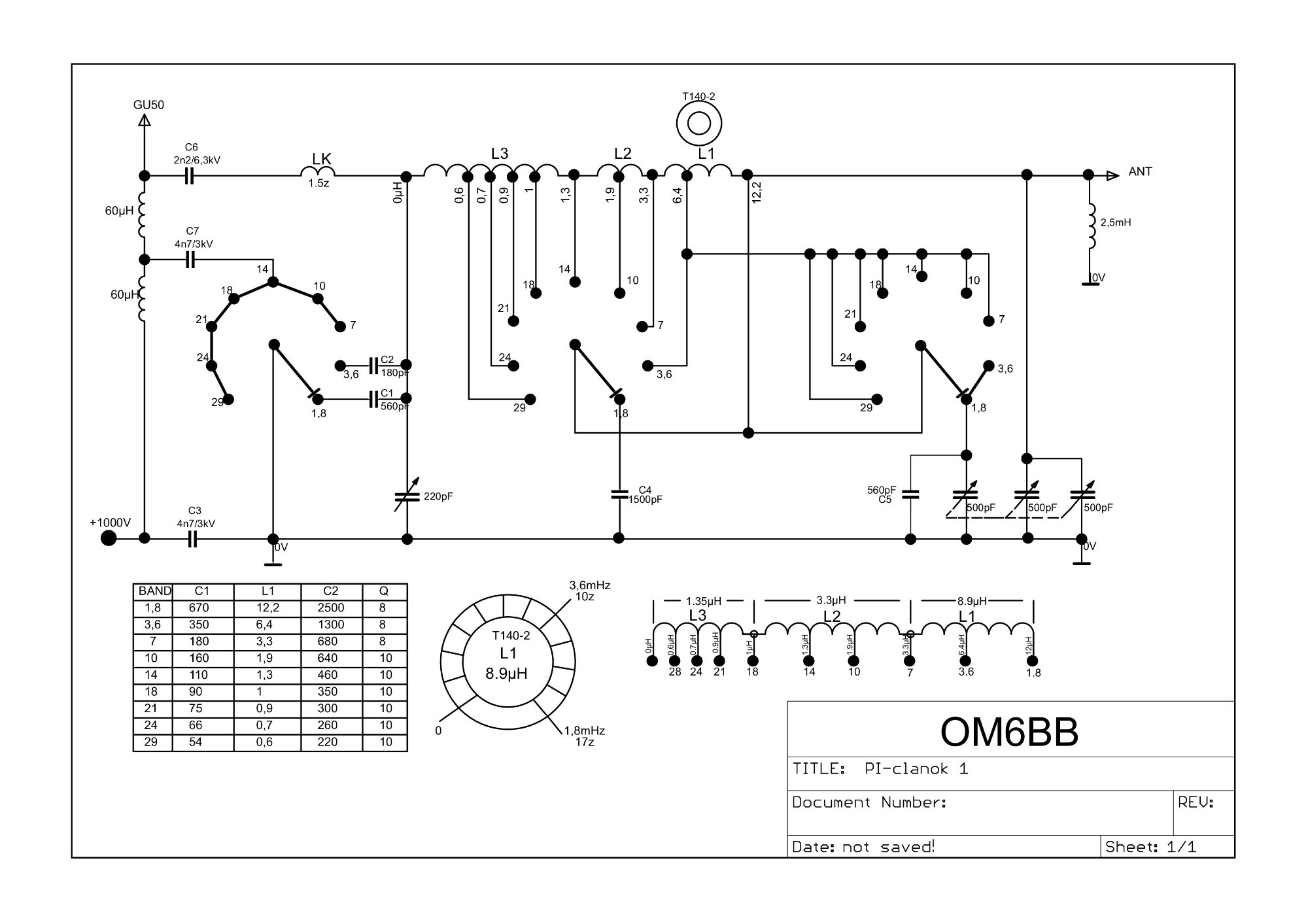

- І тепер питання: Як виготовити дросель і індуктивністю 500-1000мкгн, але досить розумних габаритів. -
завжди роблю дросель з двох частині з комутацією різною індуктивністю для вч і нч і вам рекомендую. для прикладу 73!
- Повідомлень: 650
- Звідки: KO40ig
- Позивний: UR5XOU
- Has thanked: 198 times
- Been thanked: 75 times
Re: Анодний дросель
На першій схемі два анодні дроселя, немов би утворюють фнч... А на другій при підключенні конденсатора до катушки виходить фільтр-пробка?)
