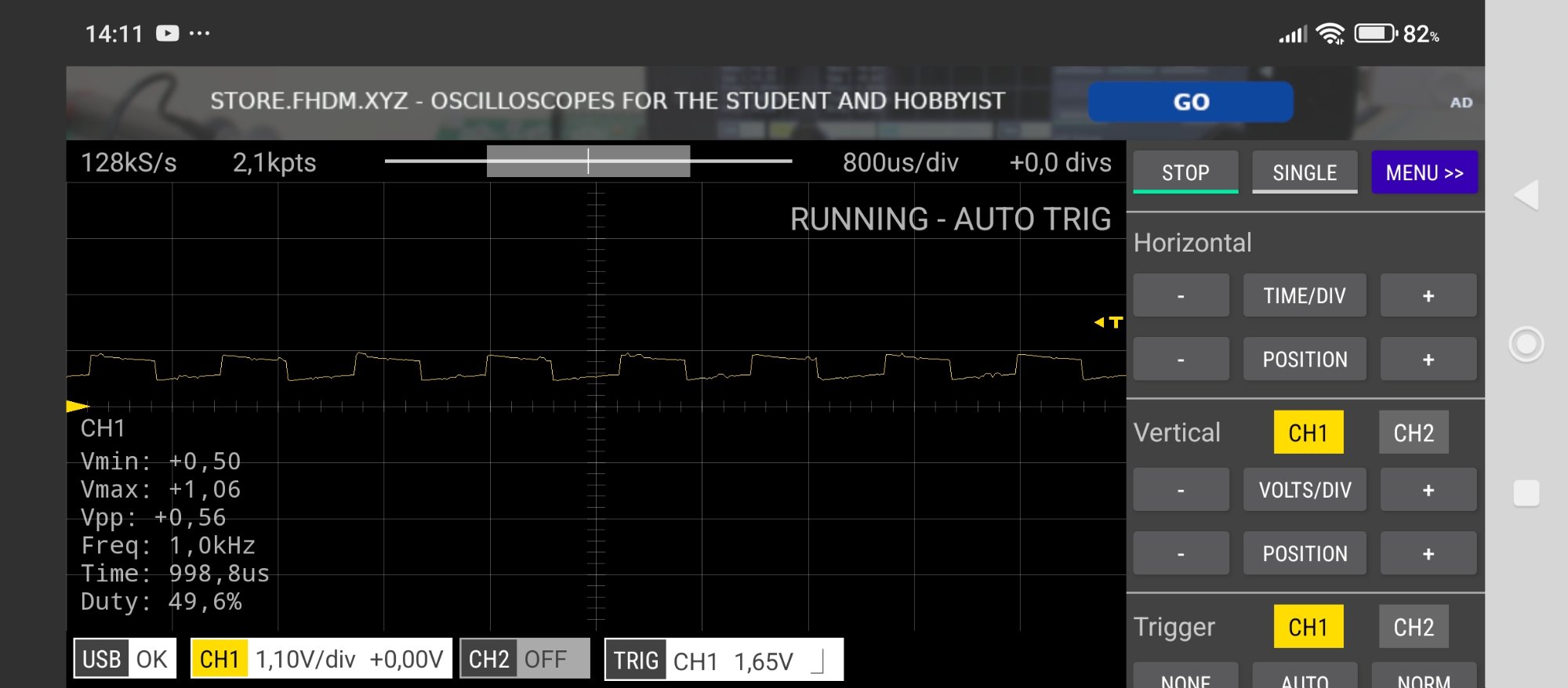

Re: Кому осциллограф за 100грн?
https://oscilloscope.fhdm.xyz/wiki/Gett ... the-Pico-W
Це першоджерело.
На саму просту плату прошивка 18.
З вайфаєм працює без дротів, Але уже не 100грн.
Якщо потрібно два канали, то щось 140грн.
На один канал бескоштовно.
P.S. Там тільки в один вид экрану закохатися можна.
Бачу, нікому не цікаво. Бува..
На всяк випадок скину ссылку на драйвер, може хто захоче включили осциллограф на Виндоус.
https://github.com/Melvinsajith/raspber ... ows_7_8_xp
У мене софт прцює через сторінку html
P.S. Боже збав лишній раз ставити драйвера з під здіг . Видалити просто неможливо і гэмору отримаєте ще того.

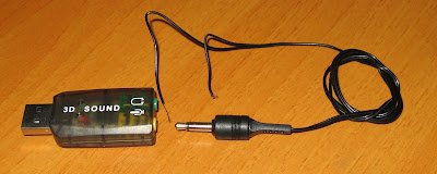

давно застосовую такий осцилограф із зовнішньою дешевою зв. картою 73!
Дякую, що підключились до теми!
МОя думка з приводу звукової карти слідуюча. Як пишуть, що вхідний сигнал на звукову карту треба подавать на лінійний вхід. А де його взяти? В ноутбуці тільки мікрофонний вхід. На дешевій зовнішній карті Теж мікрофонний.
Можливо я помиляюсь. Поекспериментую.
З задоволенням почитаю Ваші посилання.
Між іншим, на Пико є вихід сигналгенератора. Максимум 1.25 мГц
Реально чути на трансивері..
- карта така або подібна як на фото. дільник із статті. . оскільки прага безкоштовна працює один канал вхід на карті мікрофон. 73!
