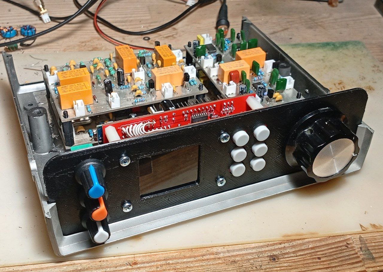

Останню версію з ЕМФ, ФНЧ/CW-фільтр та антишумовий фільтр монтую у корпусі
Повідомлень: 1534
Been thanked: 939 times
Працює :)
