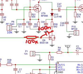

Freddy писав: Нед січня 25, 2026 1:54 pm Схоже що збуджується пнч .  При зниженні напруги живлення  до 8в гудіння в динаміку зникає.   Про щось подібне писав Володимир на початку теми
Можливо збудження відбувається через АРП. Було б непагано додати RC ланцюг як на малюнку.

Sergii писав: Пон січня 26, 2026 10:39 am Було б непагано додати RC ланцюг...
Доброго часу доби! Така ємність внесе затримку АРП, особливо буде добре чути викиди гучності в CW...а ще, для багатьох 2822 м.схем більше 9 вольт живлення дуже критичне! хоча, в деяких datasheet-ах все ще пишуть до 18 вольт...це випущені ще років 15 і більше назад такі м.схеми витримували до 15 вольт, а зараз це рідкість...повозився з MiniYES-ами...

UT8AS писав: Пон січня 26, 2026 12:05 pm
Згоден. можливо можливо великувата емнісь. можна почати з меншої.
