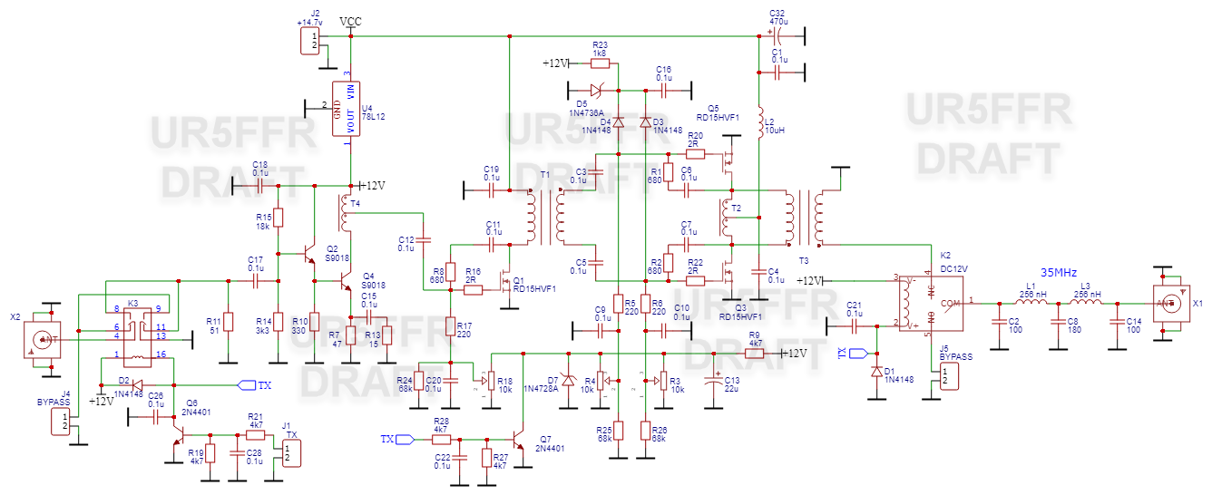

Базу Q6 до землі притягнути як мінімум.
Ось моя версія - вже розвів, буду на цій неділі паяти. Розмір плати 10*5см.

Вітаю. Не зовсім зрозуміло, яким чином сигнал "ТХ" спрацює при подачі на Q7. Транзистори RD15 закриються?... Чи є розведена плата? З повагою, Сергій.

Коли на j1 0,то Q6 закритий,і на шині ТХ присутня напруга через обмотку К3.Q7 відкритий і шунтує ланцюги зміщення для Q1,Q3,Q5.
При + на j1 відкривається Q6,на шині ТХ майже 0,
Q7 закривається і з'являється зміщення на польовиках.

Вітаю. Є питання щодо захисту по затворам. Стоїть стабілітрон на 6.8В. По даташиту для RD15 такий діапазон напруги між затвором та стоком: +-20В. Що буде, якщо використати стаб наприклад на 12В, 18В?

Він там стоїть по прямому призначенню,стабілізує напругу зміщення.Захист,цій схемі відсутній,він не потрібен.

Вітаю. Залишається питання щодо захисту по затворам. Стоїть стабілітрон на 6.8В. По даташиту для RD15 такий діапазон напруги між затвором та стоком: +-20В. Що буде, якщо використати стаб наприклад на 9В, 12В, 18В?
