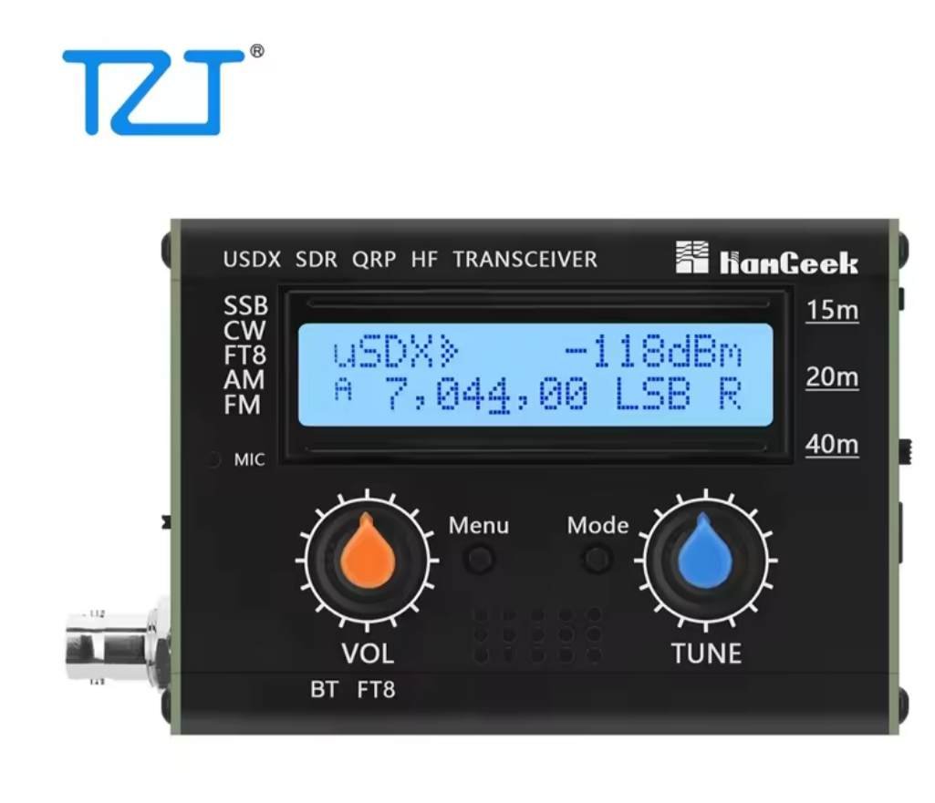

На Алі з"явилась версія з управлінням в ft8 по блютузу без всяких дротиків. Прямо з смартфона і ft8cn.
Подейкують, що плату блютуз можна прикрутить до любого ардуіно керованого трансівера. Хтось пробував? Як на  мене, то досить цікаво.
