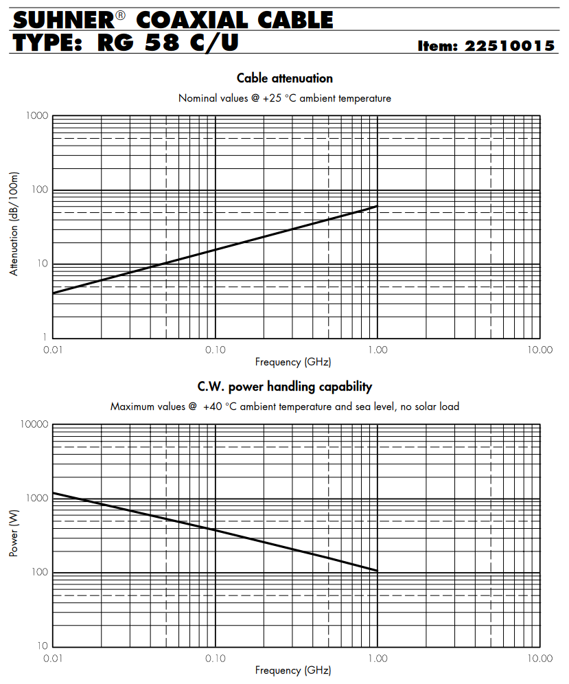

Знайдено на DATASHEET:

Дякую! Так, читав його параметри. Та все ж може хтось на практиці стикався з такою компоновкою. Потужності там Вати сто буде максимум ( тут підходить), затухання на відрізку 0.67 метра - мізер. Та все ж завжди є "нюанси")

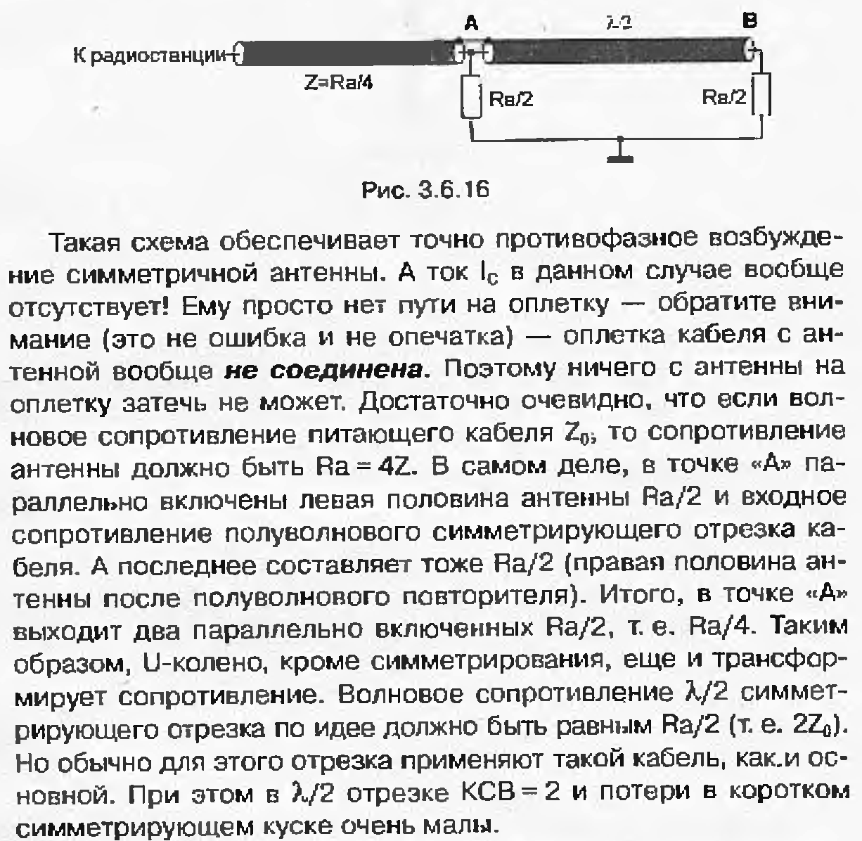

Гадаю, що відповідь на Ваше питання містить останнє речення у фрагменті.
Про малі втрати говорить і Шпиндлер у своїй книзі (просто зазначає без підробиць).
