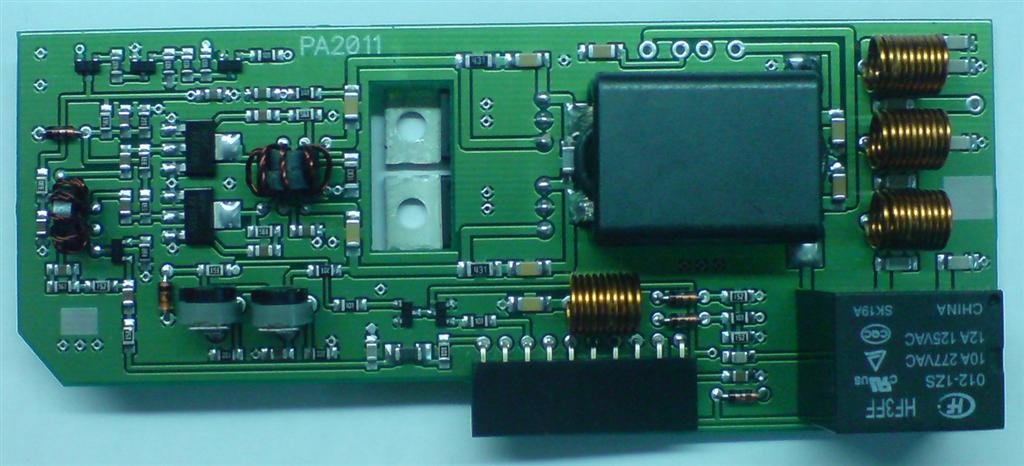

Вибачаюся за офтоп ,  можете підказати матеріал вихідного трансформатора і розмір  в вихідному  каскадi sw2011 . Дякую

Freddy писав: ↑Чет січня 08, 2026 11:08 pm Вибачаюся за офтоп ,  можете підказати матеріал вихідного трансформатора і розмір  в вихідному  каскадi sw2011 . Дякую
Якщо мова про "бінокль, то схоже на BN-43-3312. Пізніше використовували феритові трубки.
Фото з сайту ur5yfv:
Краще зробити сучасний варіант - два трансформатора на кільцях замість одного бінокля.

Я підбираю вихідний каскад для  простого трансивера   з виходом   10 +/-  ватт при 12в . Спочатку дивився на вихідний каскад трансивера мікрон , моя тема є на цьому форумі . Але він однотакт що мені не дуже подобається але там проста схема і його можна зробити малим . Тепер нарвався на схему ум від св2011? Точно й сам не знаю але  писали що від св  і її можна вмістити на малу печатку + трансформатор на трубках чи біноклі теж займає мало місця   , в планах туди поставити не RD16HHF1 a RD15HVF .

Вище є схема підсилювача SW2025. Орієнтуйтесь краще на неї ніж на 2011 рік
