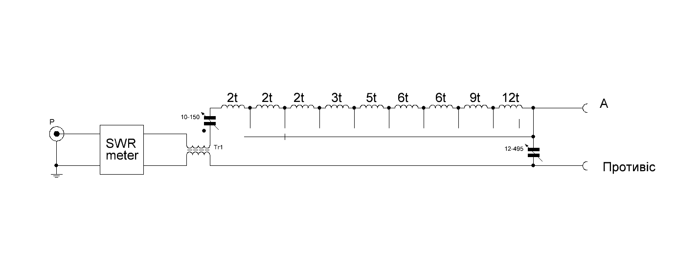

Виникла необхідність у ручному тюнері.Дивлюсь,а такої теми в нас і нема.
Самі розповсюджені схеми,це Т-матч,Г-матч,і рідше Z-матч.
Найбільшими можливостями виблискує Т тюнер,але він вузькосмуговий (по діапазону треба підкручувати).
До того,він всех-таки,ФВЧ.А хотілось би фільтрануть все зайве.
Г тюнер є ФНЧ,має більшу смугу,що зручніше,але потребує малого кроку зміни індуктивності.В автоматичному тюнері це
не є проблемою,а в ручному,це потребує або два галетника,або купу тумблерів на кожну секцію котушки,що робить експлуатацію
страшенно незручною.
Виправити ситуацію можна плавно регулюючи зв'язок передавача і Г тюнера.Власне в Т і Z тюнерах він регулюється сама так.
Вийшло неочікувано добре.Можливості узгодження,майже,як у Т матча,смуга як у Г матча і він,таки,ФНЧ.
Треба зазначити,що при використанні мануальних тюнерів виникають ситуації,коли його можна накрутити при декільких положеннях
перемикача індуктивності.Вибирати потрібно варіант,де індуктивність меньша.
На схемі не вказаний діаметр каркаса,він 25мм.

ТР1 ЗРОБЛЕНИЙ НА КІЛЬЦІ . БІНОКЛІ. РОЗМІР. МАРКА .ЧИСЛО ВИТКІВ 73!
Re: Антенний тюнер
Ut5lp писав: ↑Нед грудня 28, 2025 12:54 pm На схемі не вказаний діаметр каркаса,він 25мм.
Який крок намотки та діаметр дротe? Може є фото? На яку потужність усе це розраховано?
Re: Антенний тюнер

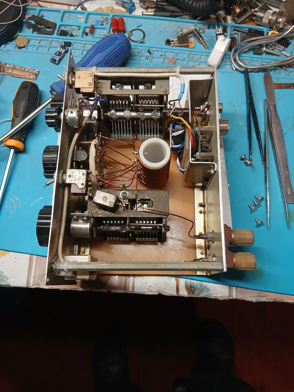

Тр1 це звичайний ШПТЛ на бублику з мю білш 1000.В мене якийсь імпорт,головне,щоб лінія мала хвильовий опір 50 Омів,а кожна обмотка мала індуктивність не меньше 50 мкГн для 3.5 МГц,для 1.9 треба не меньш 100 мкГн.
В мене лінія намотана скрученими чотирма дротами Ф 0,5мм у термостійкій ізоляції(по два в паралель),але це не обов'язково бо він не гріється зовсім!
Хвильовий опір перевіряв VNA.
Тепер котушка.Кроку немає,ала між секціями котушки запресовані шпичаки​​​​​​​,на яких відводи ці секціі трохи розділені.Провід 1.2 з емаллю.
Дав 150 Ватт​​​​​​​,ні чого не димить.КЗЄ звичайні 12-495 з прополотим ротором​​​​​​​,а в статорі сусідні пластини здавлені утконосами і ляпнуто цианокрилатом​​​​​​​,щоб не розходились  :)  Для 200 Ваттів і імпендансу 2000 Омів зазору в 1мм достатньо.
Фото приліпити не виходить​​​​​​​,смартафон блокує обмін по USB. А з смартфону на форум​​​​​​​,я ні коли не кріпив вкладення​​​​​​​​​​​​​​,буду ще пробувати​​​​​​​,може і вийде...

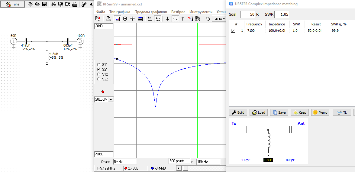

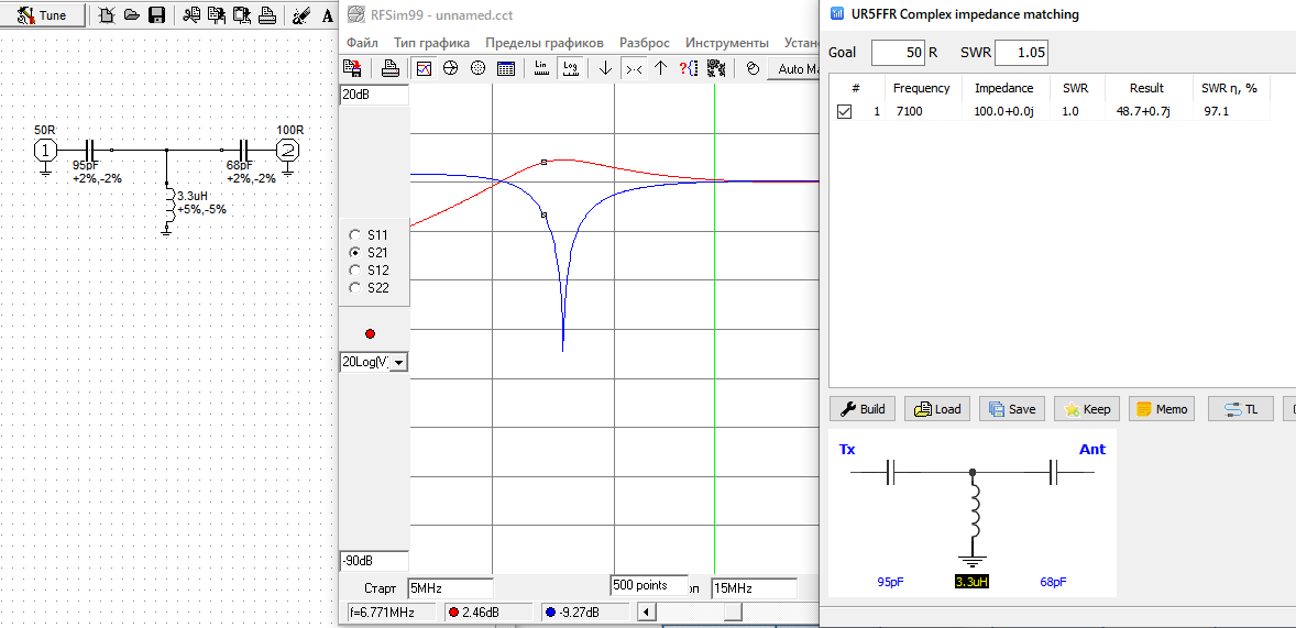

Це не так. При налаштуванні Т-тюнера потрібно вибирати мінімальну індуктивність. Ось дивіться - навантаження має імпеданс 100ом. Два варіанти узгодженні з різною індуктивністю
В рфсім маркер стоїть на позначці return loss -9db - це відповідає КСХ=2. Бачимо що для котушки 3.3uH тюнер вийшов з досить вузькою смугою. А якщо зменшити індуктивність до 1,8uH то все набагато краще. До речі якщо індуктивність становить 1,5uH або менше то тюнер до КСХ 1.0 не узгоджується (немає рішення).

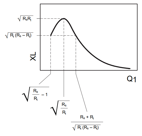

П-контур це взагалі така цікава штукенція. Я його досить досконало досліджував та навіть статтю у QEX опублікував.
На відміну від Т-тюнера, П-контур має найбільшу смугу пропускання (та найменшу добротність) при максимальній індуктивності. Тому для П-контура треба завжди вибирати максимальну індуктивність бо це менша добротність, більша смуга пропускання та менші втрати.
Також П-контур має зону де можливо два рішення для для однієї індуктивності. Це легко побачити на наступному графіку.
П-контур у якості тюнера не зовсім гарний вибір. Чому я декілька років тому написав ось тут Антенные тюнеры - векторный подход. Тобто Т-тюнер та Z-match дозволяють не ітераційне швидке налаштування з контролем узгодження по VNA. А П-контур такого не дозволяє - треба ітераційно крутити дві ємності у пошуках найкращого узгодження
