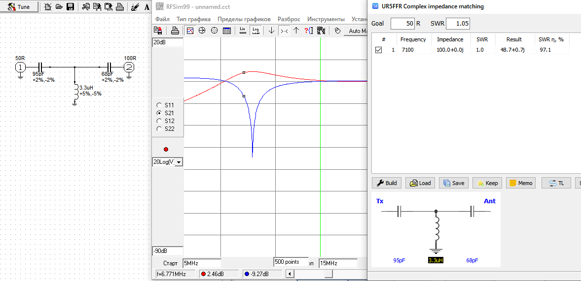

Ut5lp писав: ↑Нед грудня 28, 2025 12:54 pm Найбільшими можливостями виблискує Т тюнер,але він вузькосмуговий (по діапазону треба підкручувати).
Це не так. При налаштуванні Т-тюнера потрібно вибирати мінімальну індуктивність. Ось дивіться - навантаження має імпеданс 100ом. Два варіанти узгодженні з різною індуктивністю
В рфсім маркер стоїть на позначці return loss -9db - це відповідає КСХ=2. Бачимо що для котушки 3.3uH тюнер вийшов з досить вузькою смугою. А якщо зменшити індуктивність до 1,8uH то все набагато краще. До речі якщо індуктивність становить 1,5uH або менше то тюнер до КСХ 1.0 не узгоджується (немає рішення).

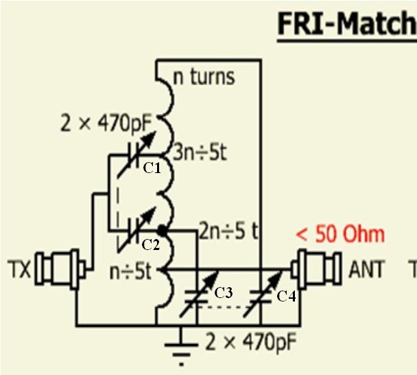

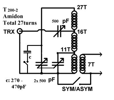

Вітаю всіх зацікавлених аматорів до узгодження TRX з випадковим навантаженням. В свій час використовував Z-match (Вар.1) для узгодження TRX як з антеною так і з ПА, але без 160-м діапазона. Пізніше поміняв його на перемикаємий П-контур. Ніби-то влаштовує. Але виникло питання по новому Free-match (Вар.2) - який конденсатор треба збільшувати при роботі на 160м? С1, С2, С3 чи С4 (Вар.2). Питання до спеціалістів, бо в літературі (конкретно не знайшов) описано дуже розмазано і часто не співпадає одне з другим. Для Z-match там зрозуміло (Вар.1), а в Free-match пояснень нема. І поки до тепла є час (дуже сподіваюсь на закінчення москальської агресії), хотілося б виконати конструктив, благо, знайшов кілька КЗЄ на три секції в гарному стані (несуть дітям на розбірку старі приймачі)...буду вдячний за пояснення принципу роботи...

https://www.pa0fri.com/ATU/FRImatch/FRImatcheng.htm
https://www.pa0fri.com/ATU/Anttuners.htm                          73!

Re: Антенний тюнер
...ці статті PA0FRI у мене є вже давно (див. додаток), але і там автори пишуть щось таке: "...я не знаю, як він працює, але він дійсно працює..." в одному з варіантів схем є підключення подвійного конденсатора, але чому саме там - відповіді немає...Z-match у мене працював ще на початку 80-их, але антени на 160м не було, та й на "круглих столах" на 3,704МГц UT5TC чомусь критикував його й радив перейти на П-контур...я так зрозумів, що лише методом "пецика" + додатковий перемикач вирішать мою проблему...
