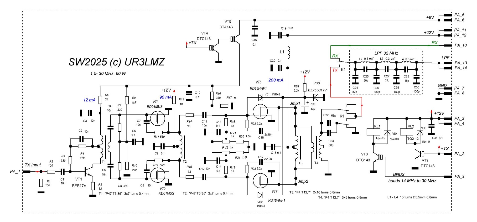

Як з'являться питання - запросимо. Що відбувається на тому форумі - я не слідкую.
Тим часом трохи причесав схему підсилювача потужності SW2025. Раніше на одному аркуші з підсилювачем була ще схема перетворювача напруги, але, оскільки перетворювач напруги фізично розташований не на платі підсилювача потужності, я виніс перетворювач на окремий аркуш щоб він впливав на нумерацію компонентів підсилювача потужності. Оновлений варіант схеми викладаю в графічному вигляді. Бачите неточності - пишіть, буду виправляти.
