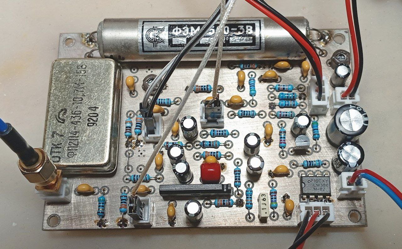

Я давно хотів це зробити :) ЧМ фільтри на 10,7МГц коштують копійки. ЕМФ теж можна придбати якщо пошукати. Якщо їх поєднати з схемотехнікою на BA3308 то вийде приймач з двома перетвореннями. Ось такий
Схема трохи пізніше

В чим воно краще ніж одразу використання кф з полосою 3кгц?
Повідомлень: 1552
Has thanked: 141 time
Sergii писав: ↑Нед грудня 28, 2025 12:48 pm В чим воно краще ніж одразу використання кф з полосою 3кгц?
КФ треба робити самому - відбирати кварци, підбирати ємність та знімати АЧХ. Для цього потрібен NWT бо інакше дуже муторно. У цій схемі обидва фільтри покупні - тому нічого відбирати не треба. Крім цього ЕМФ має більшу прямокутність ніж один КФ - буде краща селективність по сусідньому каналу.
