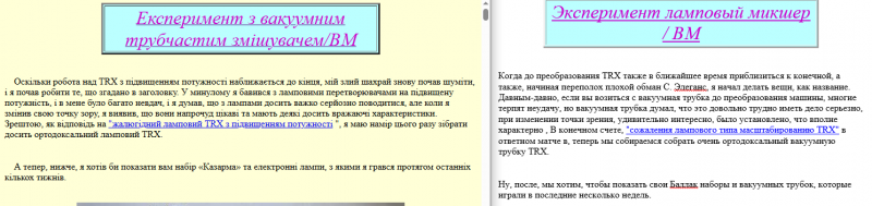

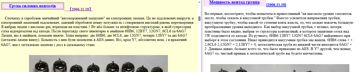

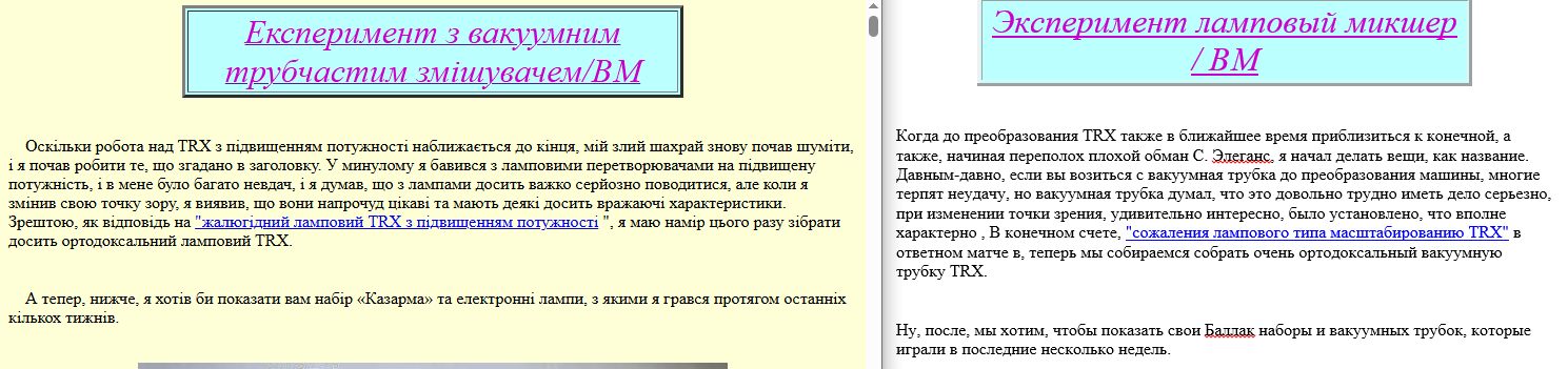

Хром запускаєте та включаєте там переклад. Ось приклади - ліворуч хром, праворуч те що ви виклали
Це колись років 7-8 тому хром так перекладав коряво. Зараз усе набагато краще, майже літературно

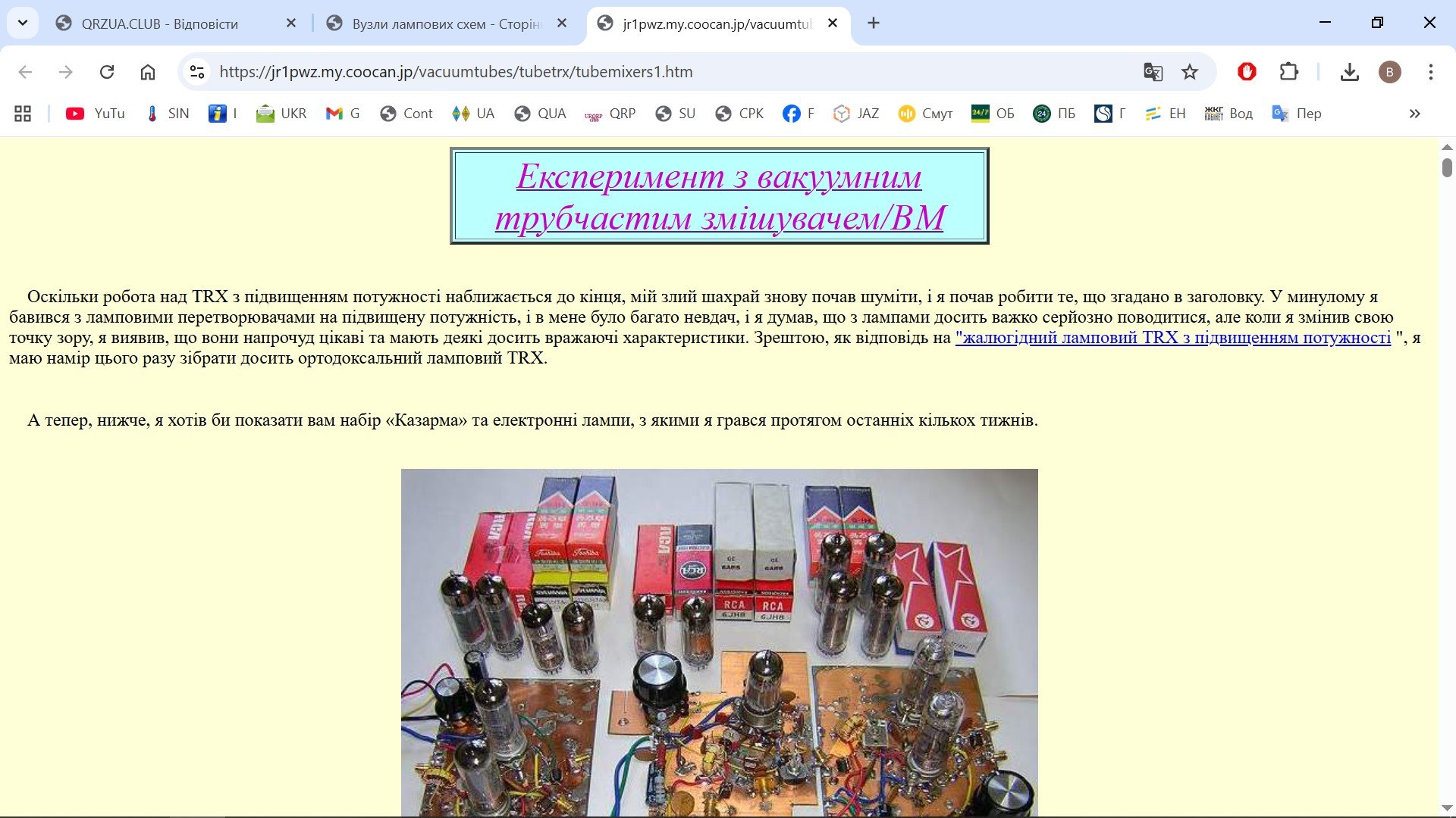

Вітаю всіх! Вмикнув за посиланням гугл-перекладач - і набагато зрозуміліше став зміст тексту автора статті...але не став вкладати у вордовський документ...у кого остання версія браузера - спробуйте......випередили, але дякую...
