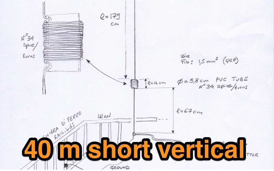

- друг застосовує для роботи на фт8 таку. балкон 9-го поверху
- Mobile GP 14 MHz длиной 2 метра с катушкой в середине.rar
- (61.8 Кіб) Завантажено 1102 разів
