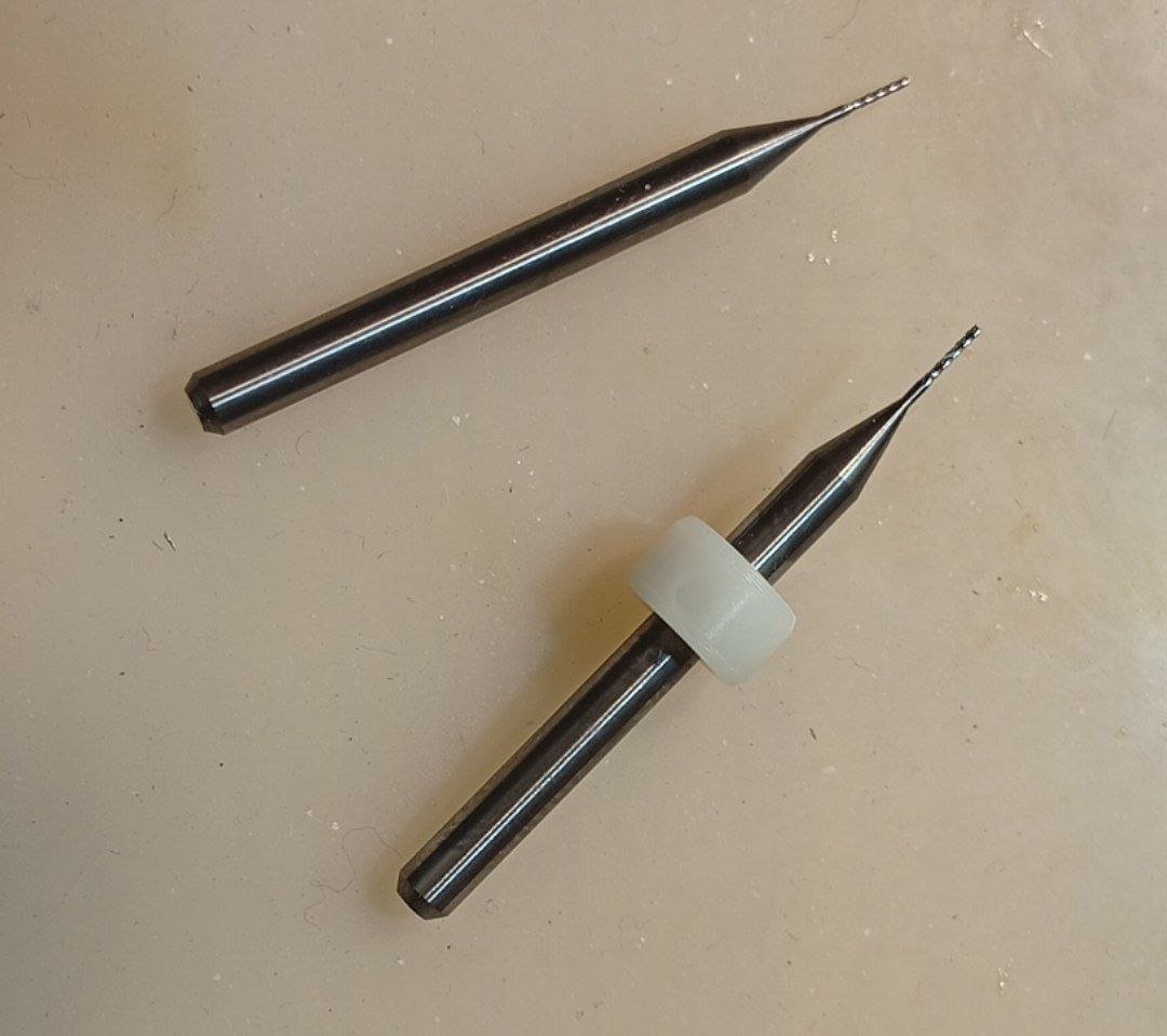

Невеликий лайфхак для кукурудзи. На фото 0,5мм. Бокорізами знімаємо пластикове кільце. Це дозволяє посадити фрезу глибше у патрон - щоб тільки конусна частина торчала. Це зменшує люфт від вібрацій
Також з картонної коробки зроблено щось типу екрану від пилу. Розмірі такі щоб повністю накривала станок.
Коробка обмотана тонкою кухонною плівкою. Збоку зроблено віконце - можна дивитися що воно там робить не підіймая коробки.
Така штука не тільки від пилу захищає, але й трохи зменшує шум.

Зменьшити вібрацію можна використавши більш товстий профіль для станини (хоча б 60х60), та товсті направляючі (20мм). Це при використанні шпінделя на 1квт та якісного цангового патрона. Від пилу допомагає спеціальна насадка для пилососа, використання якої, не тільки прибирає весь пил від різки текстоліту, але й різ виходить більш чистий.

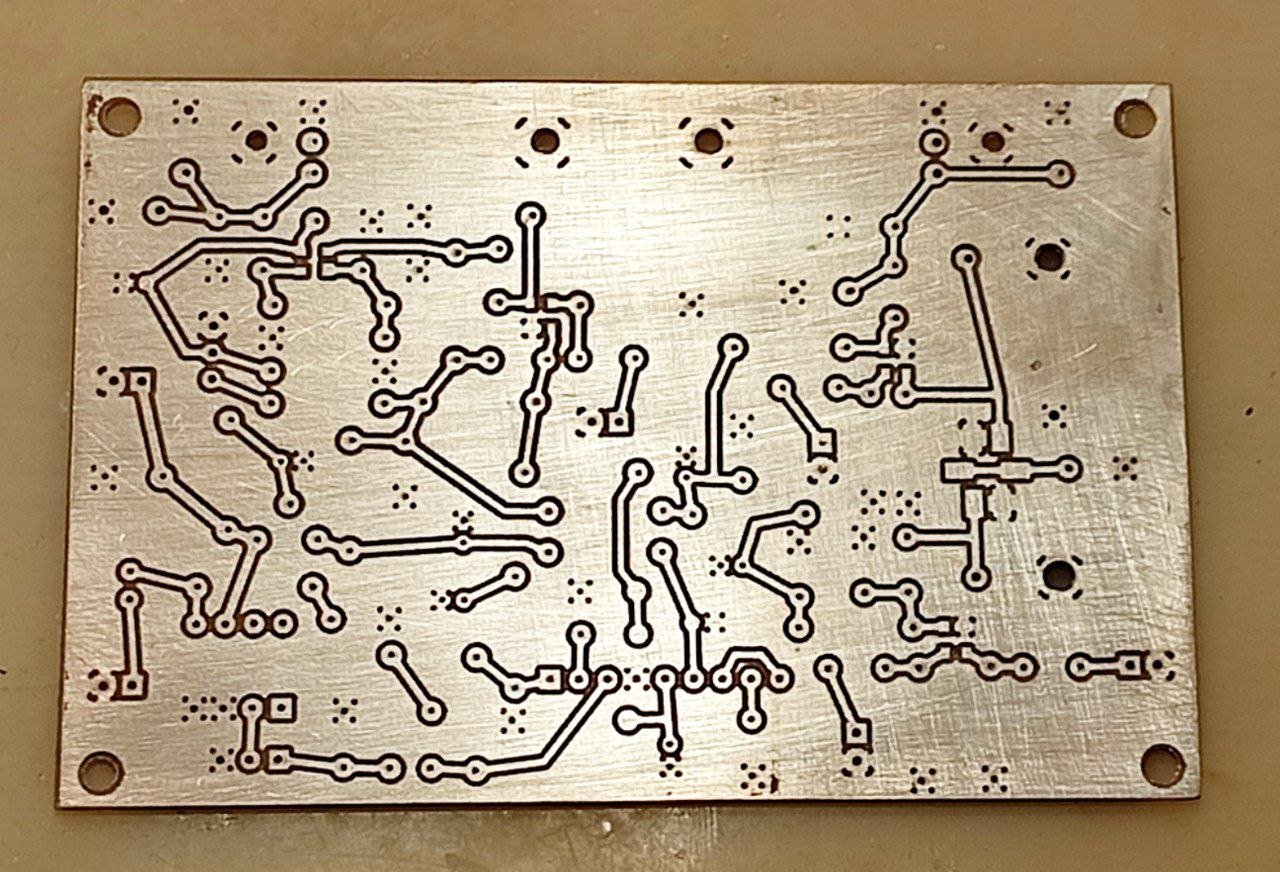

В мене вібрація коли шпиндель працює на середині направляючих. Якщо ближче до краю то там більш-менш ок. Примотав до шпинделя на мотузку груз щоб він працював як демпфер - так працює краще.
Ось сьогоднішній витвір - кліренс 0,5, доріжки 0,6, кукурудза 0,5, швидкість 60. Великі отвори та контур плати ріжу кукурудзою 0,7 але дуже повільно на швидкості 30 у флаткамі, бо на швидкості 50-60 ламає фрезу.

UR5FFR писав: ↑Пон грудня 08, 2025 8:32 pm В мене вібрація коли шпиндель працює на середині направляючих. Якщо ближче до краю то там більш-менш ок. Примотав до шпинделя на мотузку груз щоб він працював як демпфер - так працює краще.
Затонкі направляючі або у двигуна велике биття валу.

Плати фреза пiрамiдки 60 та 40 градусiв багато разiв затачувалася руками, 0.07мм глибина, подача 10мм\сек.
Кукурузою 1.5мм  обрiзка по контуру. Подача 15-20мм\сек знiмаю по 0.15мм за прохiд. Так нема вiбрацii.

Андрій_UR3ILF писав: ↑Вів грудня 09, 2025 1:11 am Плати фреза пiрамiдки 60 та 40 градусiв багато разiв затачувалася руками, 0.07мм глибина, подача 10мм\сек.
Це не дуже швидко? Я зазвичай працюю на швидкости 60мм/мінуту тобто 1мм/сек. Це дефолтне значення у флаткам.
