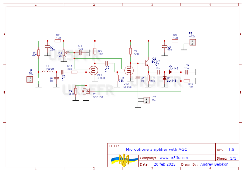

А що - без мене ніяк? Схема ж є - бери та паяй :)
Нема часу поки що повномасштабно зайнятись. Розвів плату АРП. Мікрофонний підсилювач спаяв. Треба блок живлення до ума довести але усе щось відволікає

UR5FFR писав: Пон березня 13, 2023 12:58 pm
oldPsyho писав: Нед березня 12, 2023 8:46 pm Є якийсь рух в розробці трансивера?))
Нема часу поки що повномасштабно зайнятись. Розвів плату АРП. Мікрофонний підсилювач спаяв. Треба блок живлення до ума довести але усе щось відволікаєmic_amp_agc.jpg
