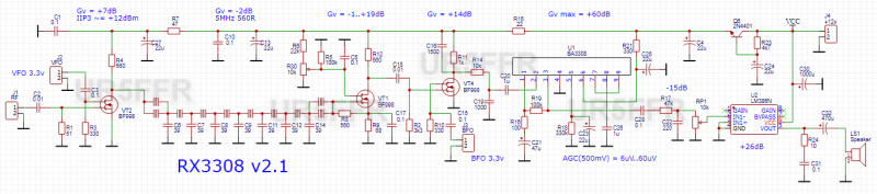

UR5FFR писав: ↑Суб листопада 29, 2025 7:44 pm  Отже друга версіяRX3308v2_wm.pngДля спрощення схеми усі змішувачі виконані на BF998.
Вітаю. На мій погляд VT3 тут зайвий. Простіше і дешевше (!) замінити його на дроссель 82-100 мкГн. Це, доречі, також трохи поліпшить работу ППЧ
US5MSQ писав: ↑Нед листопада 30, 2025 10:42 am Вітаю. На мій погляд VT3 тут зайвий. Простіше і дешевше (!) замінити його на дроссель 82-100 мкГн. Це, доречі, також трохи поліпшить работу ППЧ
Мої вітання! Тут дросель не зовсім в тему. Річ у тому що максимальна напруга на виході детектора на VT4 становить десь 2Vrms. Далі починається компресія. Тому сильно розганяти підсилення по ВЧ-ПЧ не треба. У схемі яку я виклав воно становить 40дб. Тобто без спотворень будуть сигнали з рівнем 2Vrms-40dB = 20mVrms = 9 балів + 50dB.
Використання активного навантаження на VT3 дає десь на 1-2дб більше підсилення ніж навантаження цього каскаду на 560ом. Отже вирішив такі прибрати його. Схема з правками
На схемі є інформація про покаскадне підсилення (по напрузі) та рівень спрацьовування АРП .
Якщо замість R12 поставити дросель 100uH то буде додатково 15дб підсилення і сигнал буде спотворюватися вже при рівні 3mVrms = 9 балів + 35dB. При цьому треба буде зменшити підсилення BA3308 зменшив номінал R1 до 22k.
