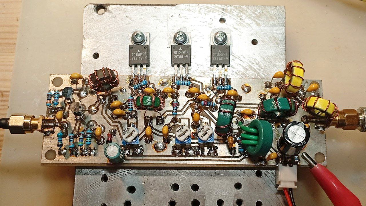

Так, треба закривати технічний борг до кінця року. Да, мова йде саме про підсилювач потужності, щоб він був здоров :) Дуже воно со скрипом робилося, але запрацювало одразу та без зайвих вибриків.

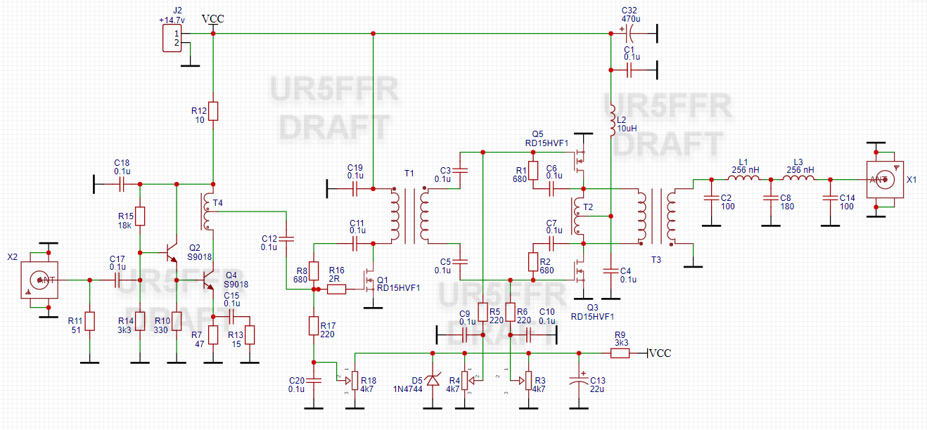

Деякі моменти по схемі. Усе зібрано на б/ушних RD15HVF1 за алі - вони коштують там приблизно 300грн за 5 штук з доставкою - це досить дешево. У драйвері замість двотактного каскаду працює однотакт у класі А. Струм спокою усіх RD15 - по 100мА на транзистор.
Вхідний каскад зроблено по схемі ЗК-ЗЕ. Використання на вході емітерного повторювача дало змогу отримати постійний вхідний опір просто зашунтувавши вхід резистором R11. Це важливо, тому що для ДПФ критично щоб навантаження було максимально близьким до 50 ом, інакше у них спотворюється АЧХ.
Трансформатори Т1 та Т3 мають співвідношення витків 1:2 - тобто працюють як підвищуючі зліва на право. На виході ФНЧ 35МГц на амідонівских кільцях Т50-6.
При живленні 14,7в максимальна потужність на виході 20Вт при вхідної напрузі 100mVrms (300 mVpp). Але це не досить файно бо вже на рівні 40-50мв на вході починається компресія. При цьому вихідна потужність становить 15Вт. Тобто підсилювач вийшов досить чутливий. Якщо така чутливість не потрібна то її можна зменшити поставивши замість Т1 трансформатор з обмотками 1:1. Це зменшить чутливість у двічі. Також регулювати підсилення можна резистором R13 - якщой його збільшувати то підсилення буде падати. Якщо його взагалі прибрати то підсилення зменшиться у 4 рази.

UR5FFR писав: Пон грудня 15, 2025 10:15 pm Так, треба закривати технічний борг до кінця року. Да, мова йде саме про підсилювач потужності, щоб він був здоров :) Дуже воно со скрипом робилося, але запрацювало одразу та без зайвих вибриків.photo_2025-12-15_21-47-09.jpg Screenshot_2025_12_15-2 wm.png
При живленні 14,7в максимальна потужність на виході 20Вт при вхідної напрузі 100mVrms (300 mVpp). Але це не досить файно бо вже на рівні 40-50мв на вході починається компресія. При цьому вихідна потужність становить 15Вт. Тобто підсилювач вийшов досить чутливий. Якщо така чутливість не потрібна то її можна зменшити поставивши замість Т3 трансформатор з обмотками 1:1. Це зменшить чутливість у двічі. Також регулювати підсилення можна резистором R13 - якщой його збільшувати то підсилення буде падати. Якщо його взагалі прибрати то підсилення зменшиться у 4 рази.
Вітаю! Хочу повторити цей PA. Чи не могли б ви уточнити намотувальні дані трансформаторів (T1 Т2 T3 і Т4 - проникність кілець та кількість витків)?
Ще питання по ФНЧ - зріз 35МГц, чи не буде гармонік на діапазонах? Чи є сенс одразу зробити окремо ФНЧ на різні діапазони(80, 40, 20, 15)?
Повідомлень: 1492
Has thanked: 135 times
Been thanked: 889 times
Maksym писав: Вів грудня 16, 2025 9:04 am Вітаю! Хочу повторити цей PA. Чи не могли б ви уточнити намотувальні дані трансформаторів (T1 Т2 T3 і Т4 - проникність кілець та кількість витків)?
Бачите на схемі написано DRAFT, тобто чернетка. Поки що нічого не даю бо схема тестується та уточнюється. Зелені кільця купувалися в Радіомагі - вони там є.
Стосовно ФНЧ. Я був дуже здивований але навіть з одним фільтром на 35МГц на виході сигнал досить схожий на синус. Навіть на частотах 3-7МГц. Так, звісно є деякі спотворення але не жах-жах. Тому можливо працювати і без ФНЧ - потужність невелика - завад буде не багато. Он SW не має на виході діапазонних ФНЧ і нічого - усі довольні.
Декілька ФНЧ буде потрібно якщо будете качати більш потужній підсилювач. Як варіант можливо буде лише два перемикаємих ФНЧ 15/35МГц але це ще не остаточно.
Повідомлень: 68
Has thanked: 49 times
Been thanked: 38 times
UR5FFR писав: Пон грудня 15, 2025 10:15 pm Якщо така чутливість не потрібна то її можна зменшити поставивши замість Т3 трансформатор з обмотками 1:1.
Може краще Т1 зробити 1:1 для зменшення чутливосі?
Повідомлень: 1492
Sergii писав: Вів грудня 16, 2025 11:46 am
Так, дякую за уважність. Звісно Т1, описка, виправив.
Повідомлень: 68
Ще не дуже зрозуміло с приводу D5. 1n4744 на 15 вольт. Відповідно він ничого не стабілізує. І на скільки розумію, на затвори максимум може подаватися 3 вольти.
І ще питання стосовно трансформаторів Т2 Т3. Чи можна їх об'єднати в один 1:1:4?
Повідомлень: 1492
Sergii писав: Вів грудня 16, 2025 1:14 pm Ще не дуже зрозуміло с приводу D5. 1n4744 на 15 вольт. Відповідно він ничого не стабілізує. І на скільки розумію, на затвори максимум може подаватися 3 вольти.
По факту стоїть 1N4728 - треба поправити у схемі.
Замість Т2/Т3 можливо поставити бінокль але скоріше за все потрібно буде ставити ємність паралельно первинній обмотці для корекції на ВЧ. Я навмисно поставив два трансформатори бо така схема на мій погляд більш підходить для реалізації на кільцях.

Трохи вимірювань при різному підсиленні.  Т2/Т3 1:2. Жовтим позначена точка компресії
Суттєво підняти потужність тут не вийде бо напругу підіймати більш 15в досить ризиковано - у RD15 максимальна напруга на стоках - 30в. Міняти співвідношення витків вихідного трансформатора теж ні до чого не проведе бо у цих мосфетів досить невелика крутизна приблизно 1А/В. А його внутрішній опір близько 1ом. RD16 повинні тут працювати краще бо для них можна підняти напругу до 24в. Або ставити по 2шт RD15 у паралель та робити кожному своє зміщення, але схема ускладнюється. Ще як варіант перейти на більш потужні сдвоєні мосфети. Але це трохи інший дизайн буде
