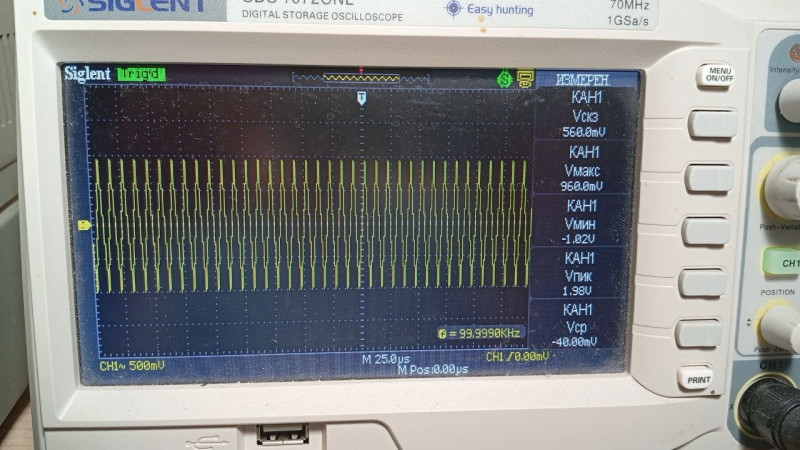

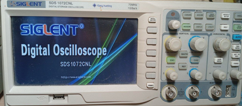

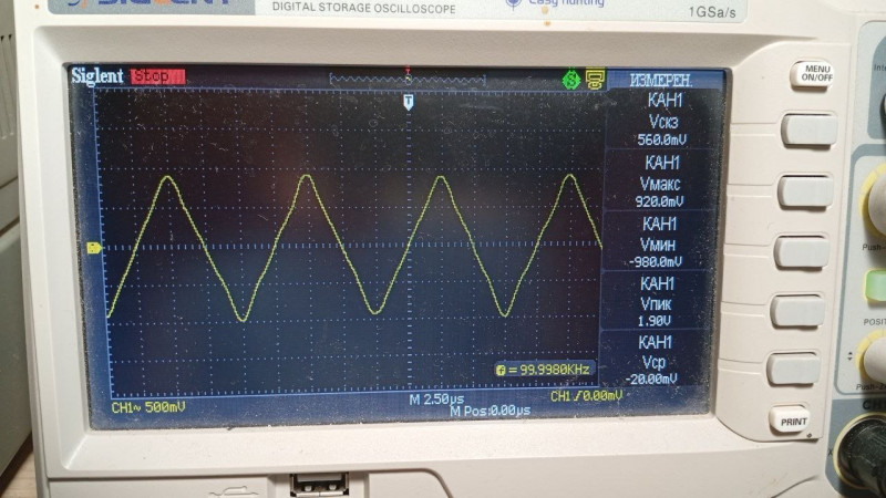

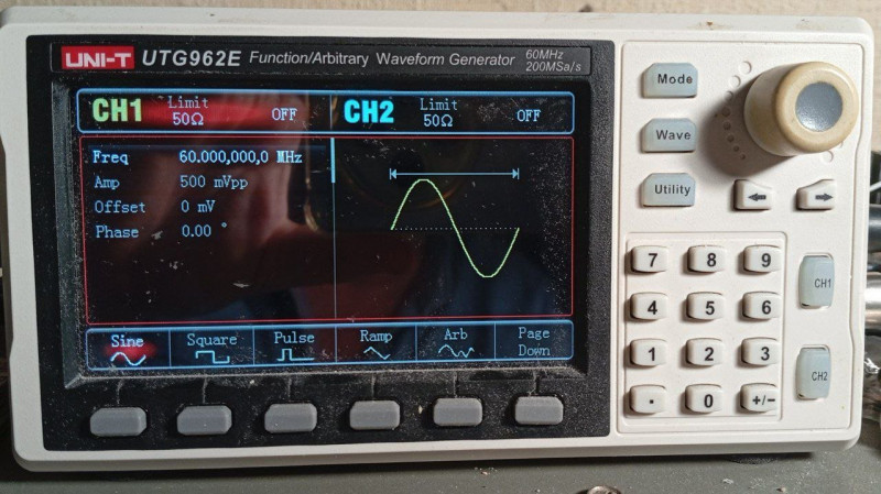

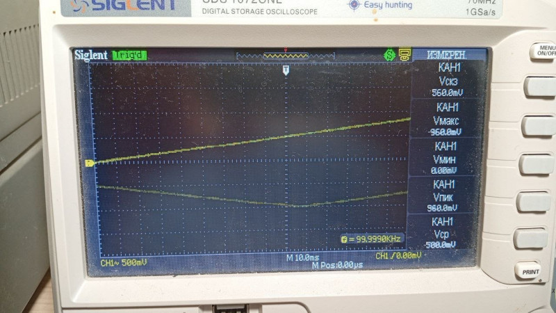

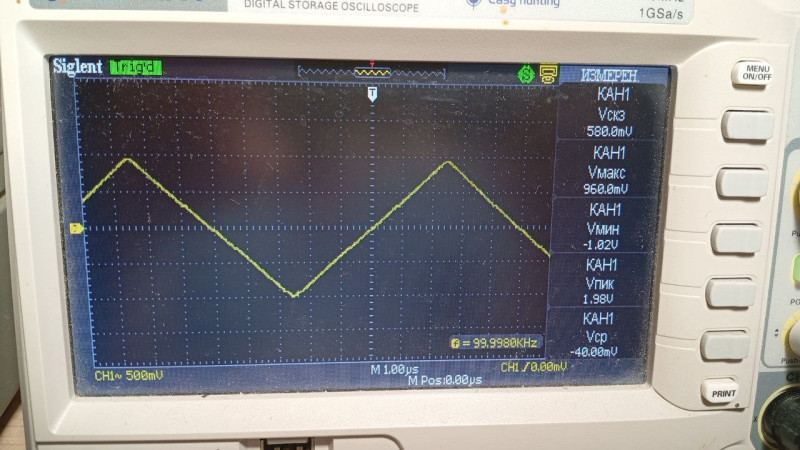

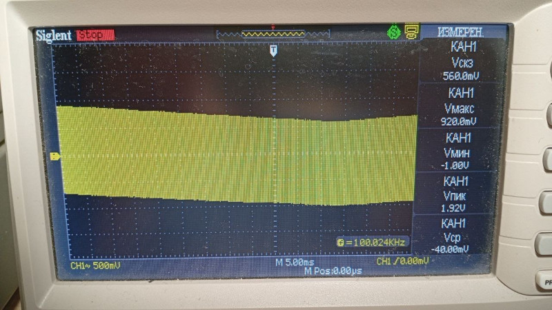

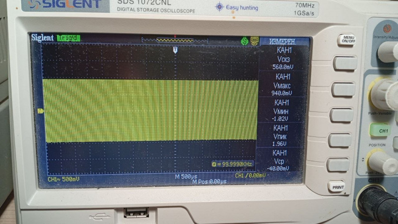

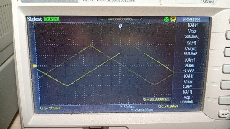

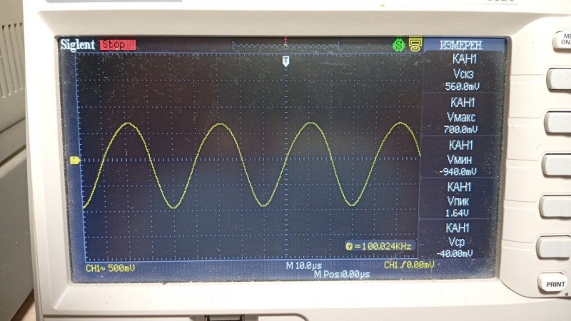

До речі дуже цікавий тест. Погоняв свій сіглент. Нижче результати. Сигнал брав з ось такого цифрового генераторуПіли там нема, зате є трикутник. Ставимо 100кГц. Розгортка 1usРозгортка 25usРозгортка 500usДалі робимо стопкадр та починаємо збільшувати. Бачимо трикутник але дещо спотворенийРозгортка 5ms - ампдітуда вже плаває. Стопкадр та збільшуємо - трикутника вже нема5ms - це межа. далі вже таке - 10ms50ms Далі перевіряємо частотний діапазон та як працює вимірювач частоти. Генератор підключено до осцилографу кабелем, на вході осцилографа стоїть тройник в який вставлено 50ом навантаження.

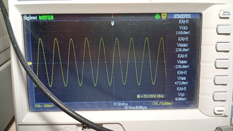

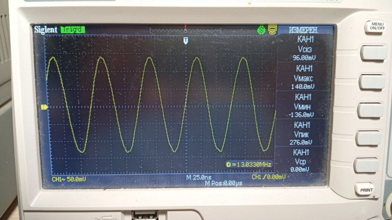

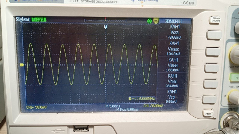

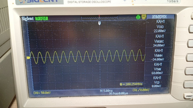

Мій цифровий генератор не вміє більше 60МГц. 500mVpp з нього виглядає ось такДалі перейшов на Г4-107 який до 400МГц. Найменша частота у нього 12,5МГц. 100мвНа частоті 116МГц моємо спад 3дб. Частотомер показує усе корректно. Ось вам і 70МГц смуга по пашпорту
Десь після 230-240МГц вже все - нічого не міряє і сигнал дуже слабкий

Що можете сказати про генератор сигналів ? Я якраз придивляюся до такого але до 30 мгц, які його недоліки ? Варто брати ?UR5FFR писав: ↑Чет листопада 20, 2025 10:43 pmДо речі дуже цікавий тест. Погоняв свій сіглент. Нижче результати.

На скільки я знаю, геть непоганий, тим паче, що 932-й можна перешити в 962-й. Для цього достатньо здампити прошивку і по адресу $001F0B змінити значення з 33 на 36 та залити назад.Freddy писав: ↑П'ят листопада 21, 2025 8:18 pmЩо можете сказати про генератор сигналів ? Я якраз придивляюся до такого але до 30 мгц, які його недоліки ? Варто брати ?UR5FFR писав: ↑Чет листопада 20, 2025 10:43 pmДо речі дуже цікавий тест. Погоняв свій сіглент. Нижче результати.

Я його купував ще до війни. До нього в мене був Г4-102, коли купив цифру то 102й через рік продав бо не користувався ним зовсім. Тут основні плюси це стабільність частоти, досить велика максимальна напруга на виході, калібрований вихід та два генератора у одному корпусі. Зазвичай двох каналів досить для налаштування апаратури. Наприклад з одного каналу подаємо опору на змішувач, а другий працює як вхідний сигнал.
На алі зараз досить багато різних цифрових генераторів, є і більш дешеві варіанти. Зазвичай вони усі до 60МГц.
Якщо будете купувати то одразу беріть атенюатори зовнішні бо мінімальна напруга на виході у них усіх 1мВ, а інколи треба мати менше. Я купив собі набір SMA атенюаторів та використовую їх через адаптери на BNC. Якщо суто КВ-діапазон то можна й самому спаяти - нічого складного там нема.

Цікавить тільки кх до 30мгц , ступінчатий атенюатор є від якогось приладу. Я ще дивився на owon DGE 2035 але про нього мало інфи , тільки на якомусь англомовному сайті знайшов порівняльний тест owon та uni t , то юніт був краще , там вихідна амплітуда співпадала з тим що написано на дисплеї генератора , точніше.
