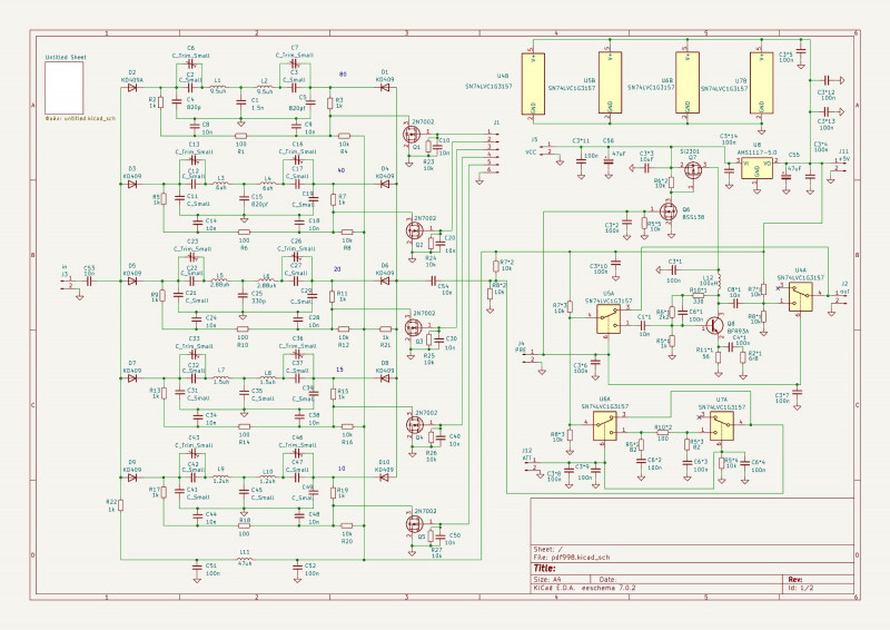

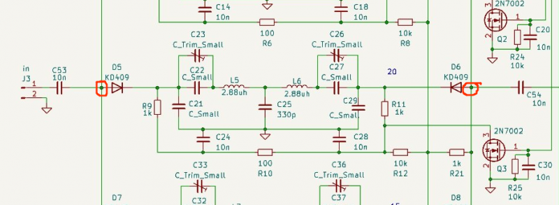

На скільки я розумію, повинен бути якийсь + на анодах діодів. Не можу знайти як він туди потрапляє.

Потрібно подати живлення через резистори по 1ком у відмічені точки

Так , я про це й забув ... у автора дпф  живленя 8в  подається в точку між R20  і С52   ,  можна так лишити ?

Freddy писав: П'ят листопада 07, 2025 6:45 am Так , я про це й забув ... у автора дпф  живленя 8в  подається в точку між R20  і С52   ,  можна так лишити ?
Так, можна

 виправив схему. якщо кому цікаво то можу показати малюнок печатки .

Якщо туди подати 5в , то резистори  які  йдуть на аноди діодів  залишати  на 1к чи інший номінал ? Де можна почитати як тут працює комутація ? Бо я абсолютно не розумію цього.
І ще питання , а треба резистори R7*3 та R8*3 ? Бо в rx2112  їх там немає.

Зображення  який номінал підстроєчних конденсаторів , 10пф вистачить ?

10 пікушками ви нічого не налаштуєте. Ось в мене є схемка з номіналами цього дпф.

Freddy писав: Суб листопада 08, 2025 8:07 pmЯкщо туди подати 5в , то резистори  які  йдуть на аноди діодів  залишати  на 1к чи інший номінал ? Де можна почитати як тут працює комутація ? Бо я абсолютно не розумію цього.
Резистори треба вибирати так щоб струм через діоди був 5-10мА. Працює все дуже просто - якщлоо через діод тече струм то він відчинений та його опір одиниці ом та менше. Якщо діод заперто зворотньой напругою то він зачинен і його опір дуже великий та дорівнює реактивному опору ємності діоду на робочій частоті
