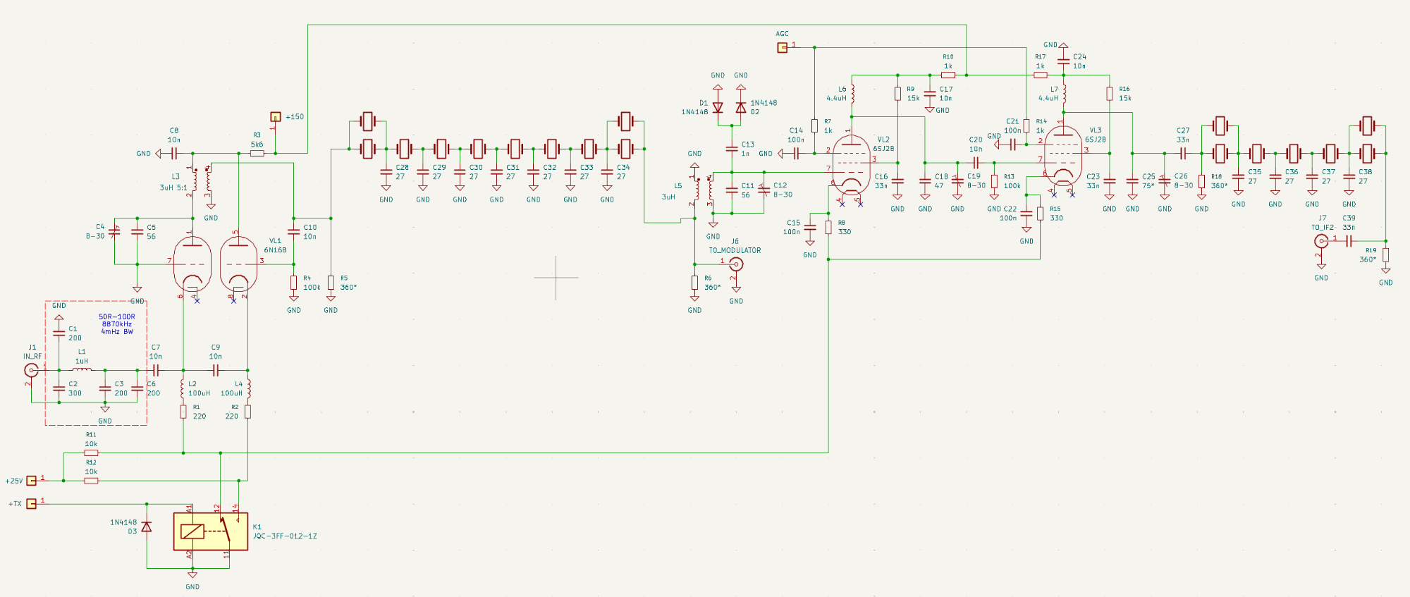

oldPsyho писав: ↑Сер жовтня 29, 2025 9:41 pm
UR5VFT писав: ↑Вів жовтня 28, 2025 4:28 am
oldPsyho писав: ↑Нед жовтня 26, 2025 5:44 pm Намалював схему, розвів платку. Ще закінчу платку з ДПФ, та й буду на чпу різати...
P.S. в якості фільтра ще схиляюся в бік ФП2П-307-11.5М-18-В, судячи з даташиту полоса там 9кгц, правда резистори R5 та R6 доведеться збільшити до 3.9к
 - Напевно при кліпуванні по пч бажано діоди д1-2 поставити між лампами л6-л7. до речі зможете регулювати рівень кліп і треба  додати другий кф після л7    73!
Гм, а навіщо там другий кф? там і так, перший на 8 кристалів, ще й друге перетворення.
- ось для прикладу правда з двома емф. але вам видніше 73!
UR5VFT писав: ↑Чет жовтня 30, 2025 12:29 am
Тобто після L7 додати ще один кф, як його підчисточний? Теоретично можна, перший КФ зробити полосою десь в 4кгц, а другий з змінною полосою 2.4-2.7-3кгц...
P.S. Друга схема, на скільки я зрозумів з роздільними каскадами на прийом та передачу.

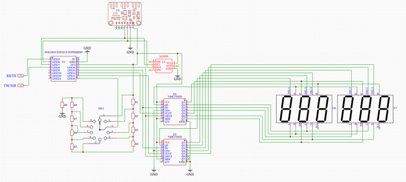

oldPsyho писав: ↑Сер жовтня 29, 2025 9:43 pm Платки розвів, зараз інша проблема. А саме - синтез.
Спробую зробити простий синтез на ESP32C3 Super Mini + Si5351. Індикація частоти на семисегментних, магнітний енкодер AS5600, перемикання діапазонів галетником. Тобто сервісу самий мінімум.
Щось таке виходить.
Варіант з двома КФ. Андрію, првильно другий кф поставив?
Другий КФ має сенс тільки коли одне перетворення, тобто без ЕМФ. Якщо два перетворення то сенсу нема.
Повідомлень: 665
Has thanked: 761 time
Been thanked: 155 times
UR5FFR писав: ↑П'ят жовтня 31, 2025 2:05 pm Другий КФ має сенс тільки коли одне перетворення, тобто без ЕМФ. Якщо два перетворення то сенсу нема.
цікаво. чим ви придушите зростання гармонік і комбінаційних частот, якщо сигнал не пропускають через другий ЕМФ або кф , ідентичний першому.   73!
UR5VFT писав: ↑П'ят жовтня 31, 2025 7:11 pm
Як так? В режимі передачі, курликання оператора проходить через ЄМФ та КФ.

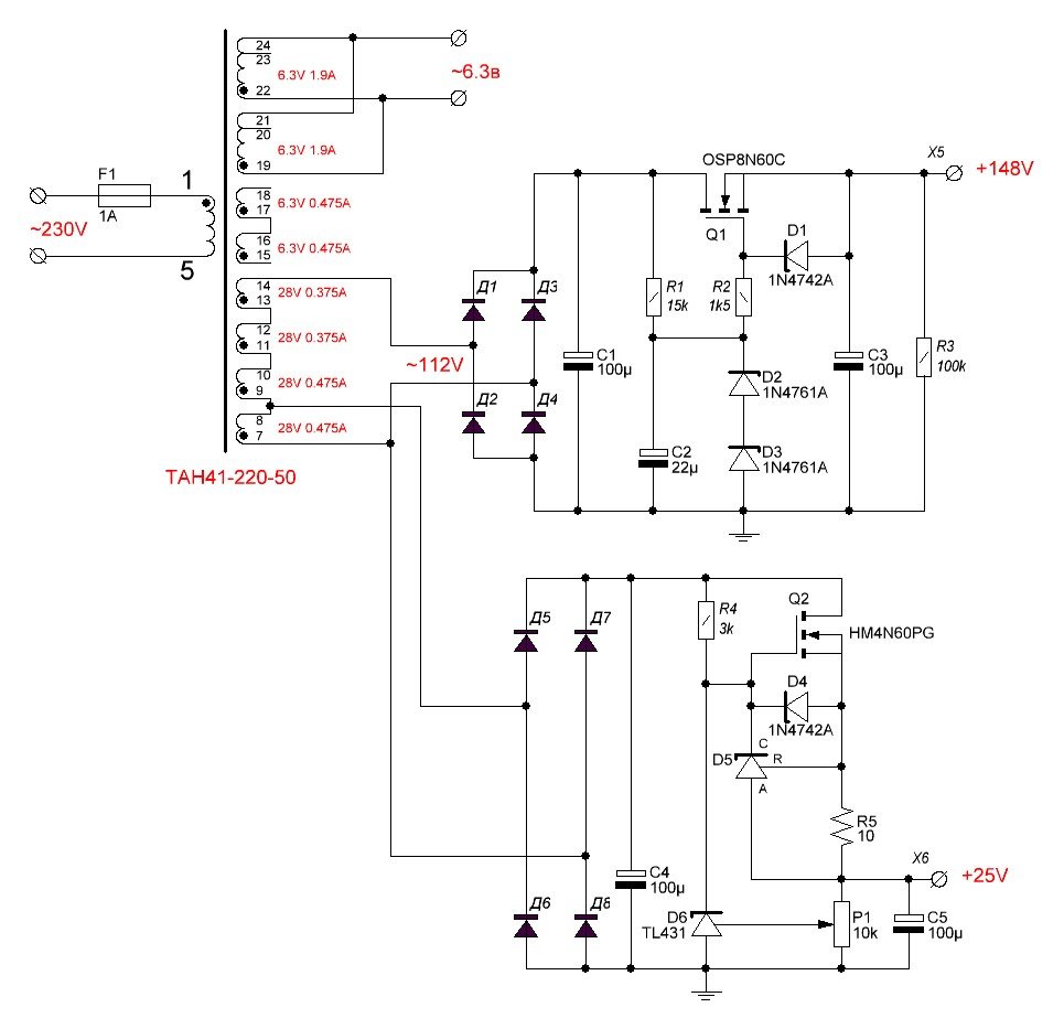

oldPsyho писав: ↑Сер жовтня 29, 2025 11:04 pm І ще питання. Зараз в мене бж виглядає ось так:
Треба ще додатково отримати +25 та +12в
Яким чином це можна зробити?
Такий варіант стабілізаторів.
