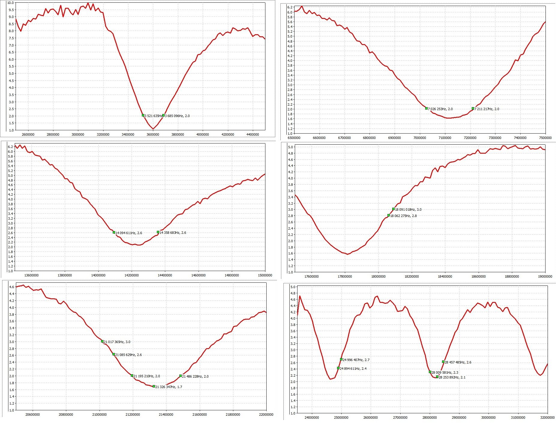

Всім доброго часу доби! П-контур мого ПА на 2хГ811 добре лагодить з моєю дельтою. Переміряв її PicoNWT з мостом на 75 Омів...
