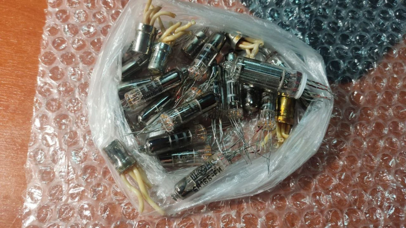

Жирний підгон лампочок від Андрія, велике дякую йому.
Так що робота продовжується.

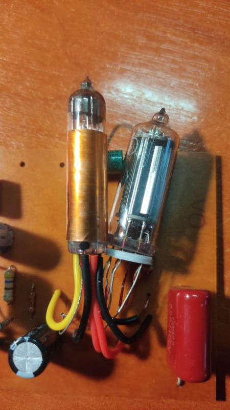

Для порівняння дві майже однакові лампи, 6П30Б, яка використовується в ПНЧ, і 6П30Б-Р, доречі вона краща буде в якості вихідної.

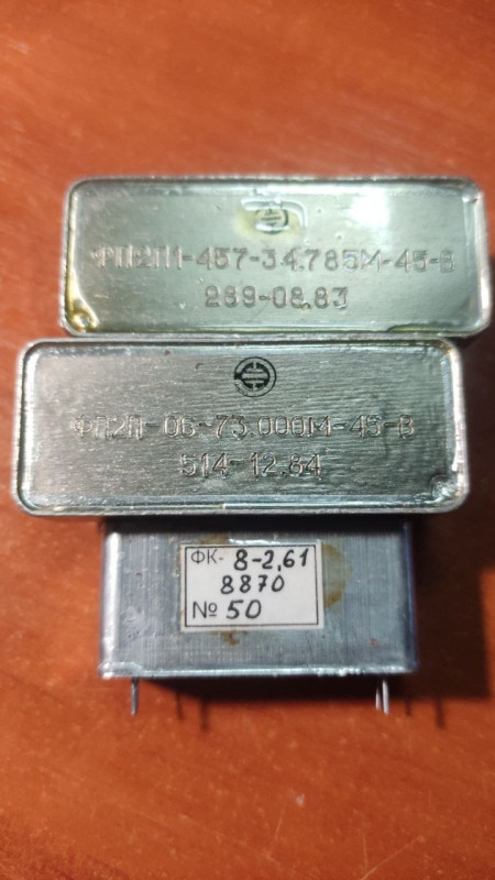

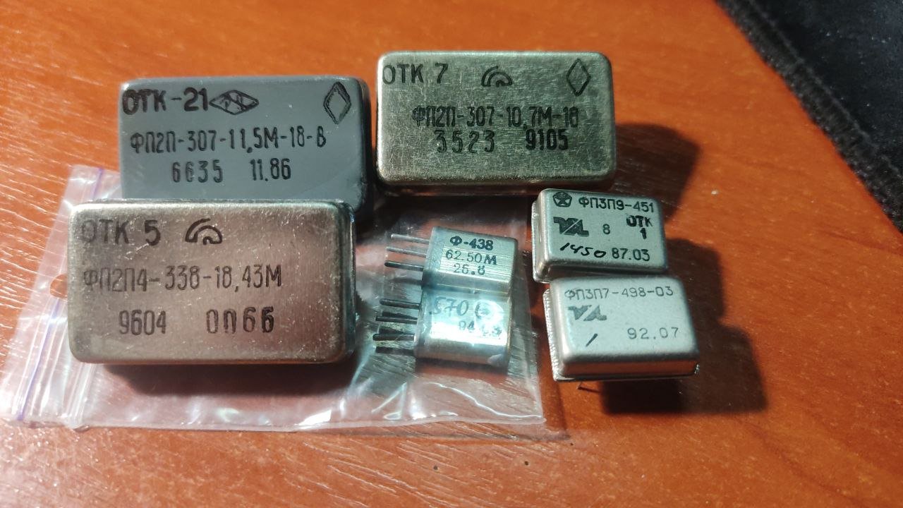

Ще встало питання на рахунок першого КФ фільтра. Маю ось такі фільтра:
P.S. Схиляюсь до ФК-8-2.61, але здається в нього вузька полоса...

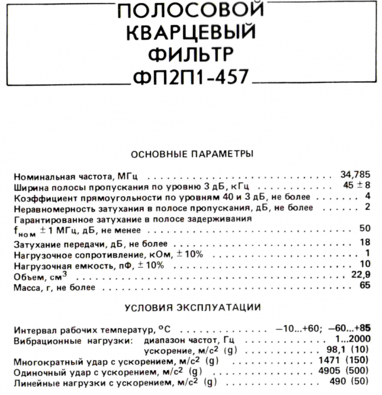

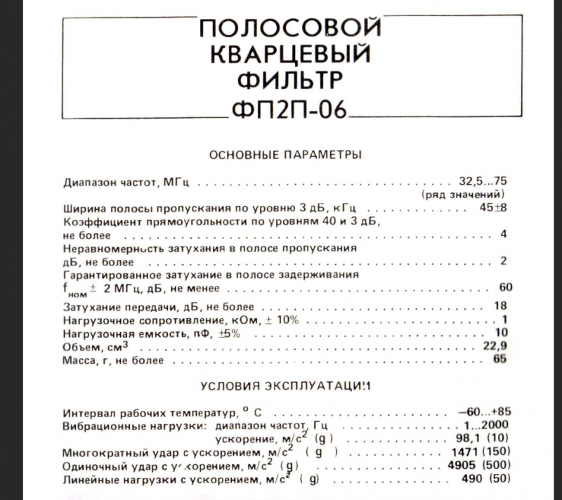

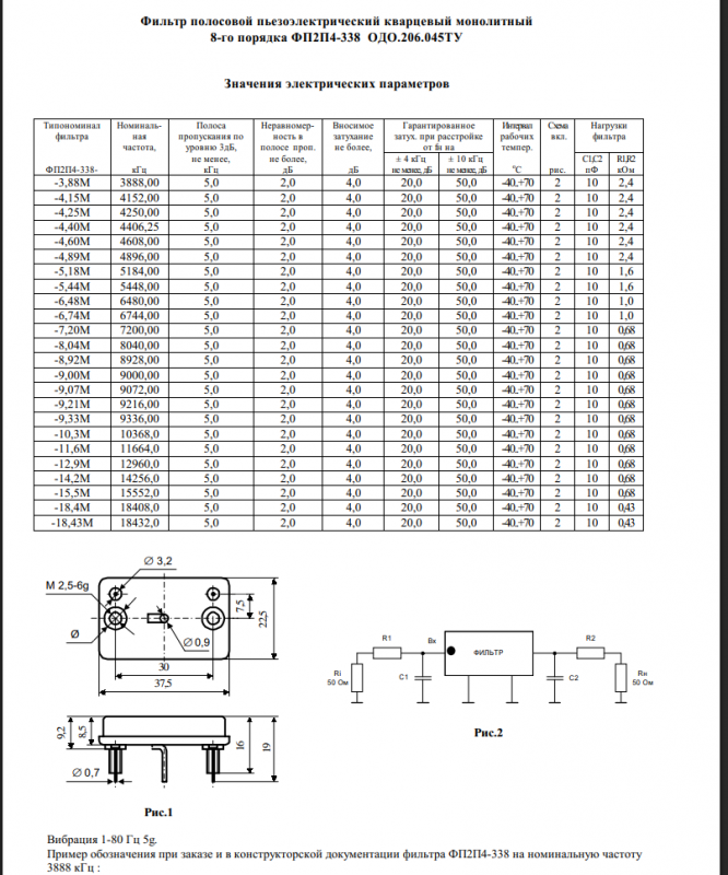

і ось даташити на фільтра

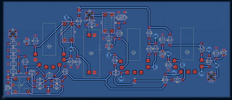

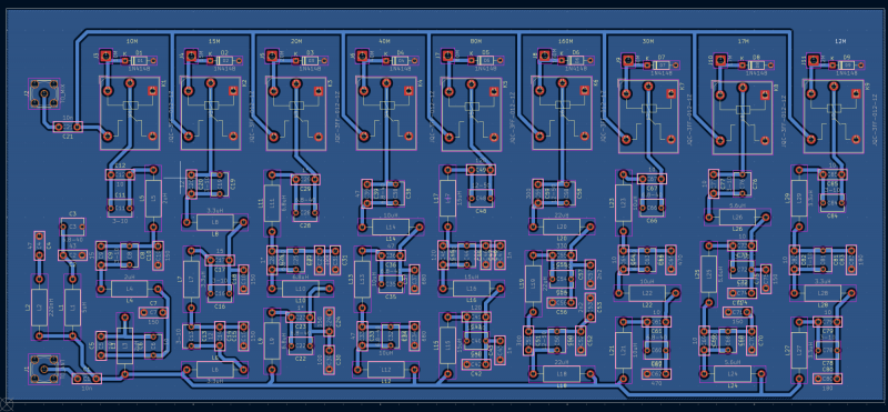

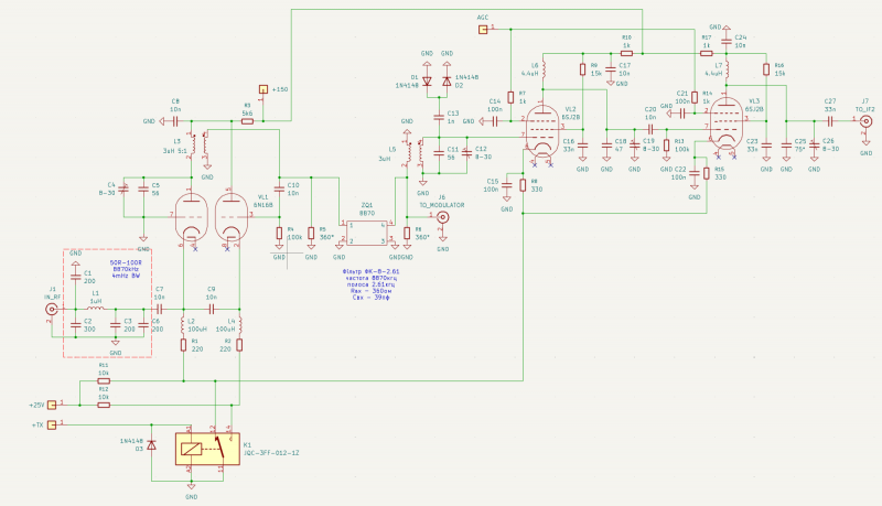

Намалював схему, розвів платку. Ще закінчу платку з ДПФ, та й буду на чпу різати...

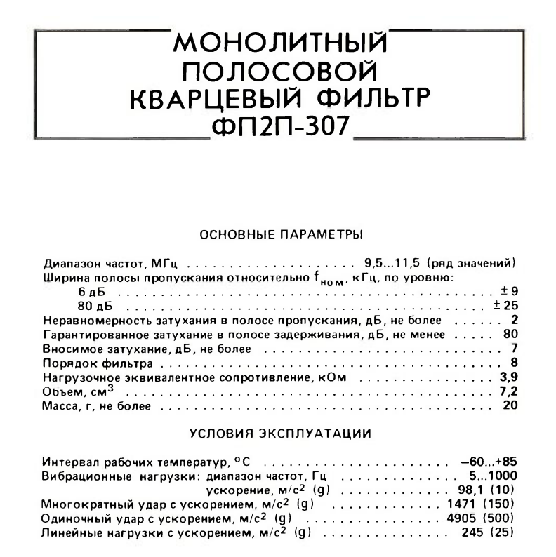

P.S. в якості фільтра ще схиляюся в бік ФП2П-307-11.5М-18-В, судячи з даташиту полоса там 9кгц, правда резистори R5 та R6 доведеться збільшити до 3.9к
oldPsyho писав: ↑Нед жовтня 26, 2025 5:44 pm в якості фільтра ще схиляюся в бік ФП2П-307-11.5М-18-В, судячи з даташиту полоса там 9кгц, правда резистори R5 та R6 доведеться збільшити до 3.9к
Смуга 18кГц. Схема розрахована на КФ з низьким опором. Якщо ставити 3к9 то треба буде переробляти.

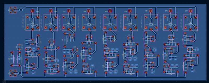

Питання є, в якому порядку правильно на платі розмістити фільтра дпф? На скільки я пам'ятаю, то підряд (160М-80М-40М і т.д.) розміщати не рекомендується.
І до купи плата 1-st IF amp
ГІбридний варіант. SMD+THT
Варіант з THT компонентами

oldPsyho писав: ↑Нед жовтня 26, 2025 5:44 pm Намалював схему, розвів платку. Ще закінчу платку з ДПФ, та й буду на чпу різати...
 - Напевно при кліпуванні по пч бажано діоди д1-2 поставити між лампами л6-л7. до речі зможете регулювати рівень кліп і треба  додати другий кф після л7    73!
UR5VFT писав: ↑Вів жовтня 28, 2025 4:28 am
Гм, а навіщо там другий кф? там і так, перший на 8 кристалів, ще й друге перетворення.

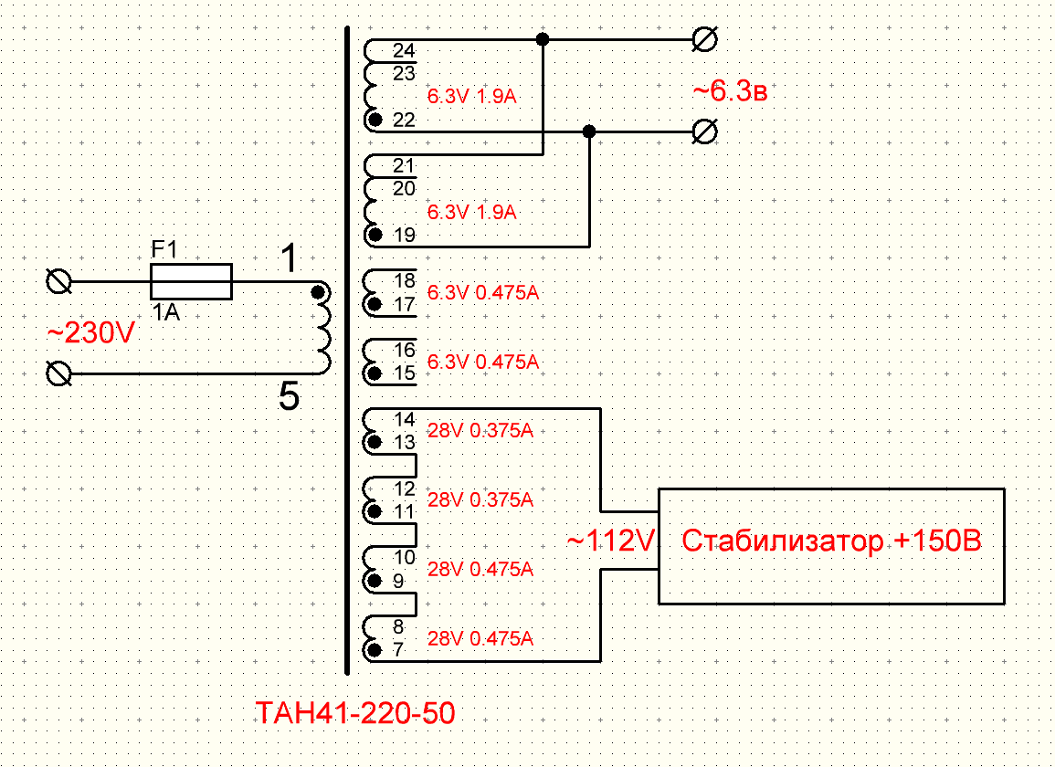

І ще питання. Зараз в мене бж виглядає ось так:
Треба ще додатково отримати +25 та +12в
Яким чином це можна зробити?
