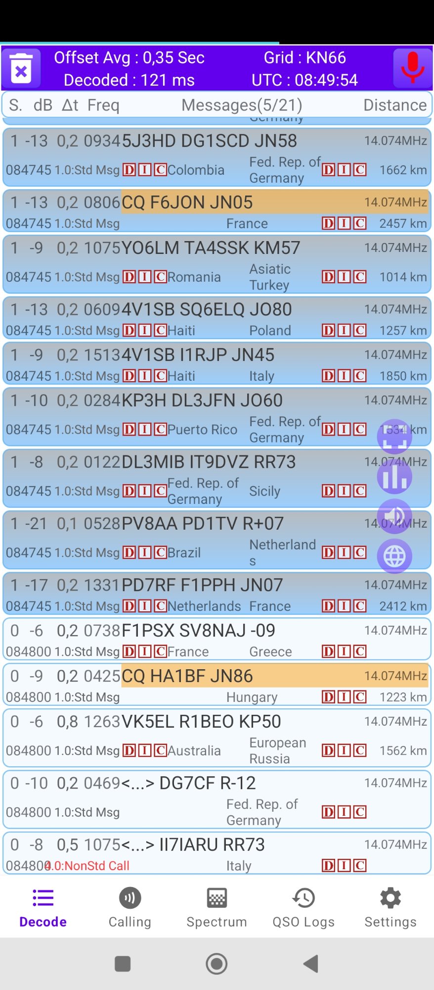

А так, якось не зачепило. В дінаміку звук " нудИть", ні голосу, ні морзянки...
Хочу программа працює добре. От зараз на 14мГц Канада, Саудівська арабія, Японія .Грузія, Китай і ще куча DX.
Я в шоці. І це на шматок провода.
Тільки що Фіджи!!! 3D2MP.

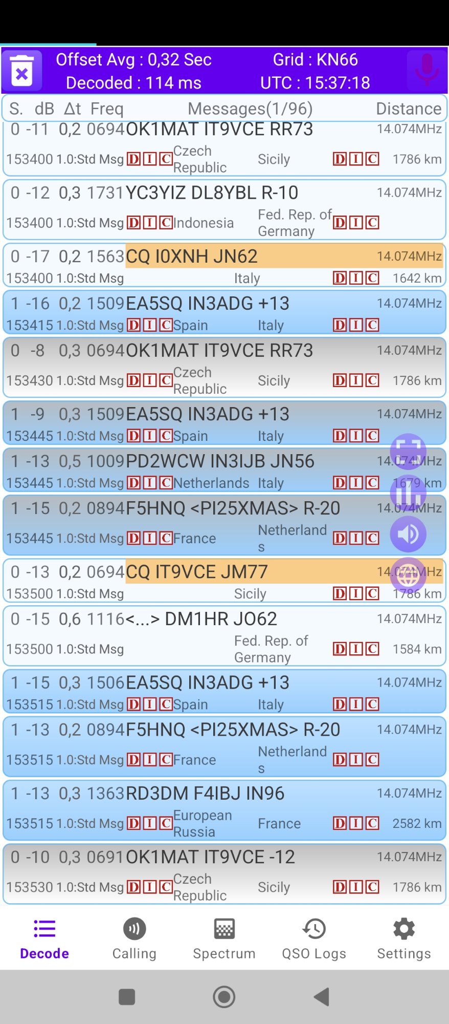

Re: ATS mini v2, або Шкварчалик.
Розумію що не в Цю тему, Але про ft8 теми нема.
Просто в шоці, і це все через смартфон і шматок дроту в кімнаті.

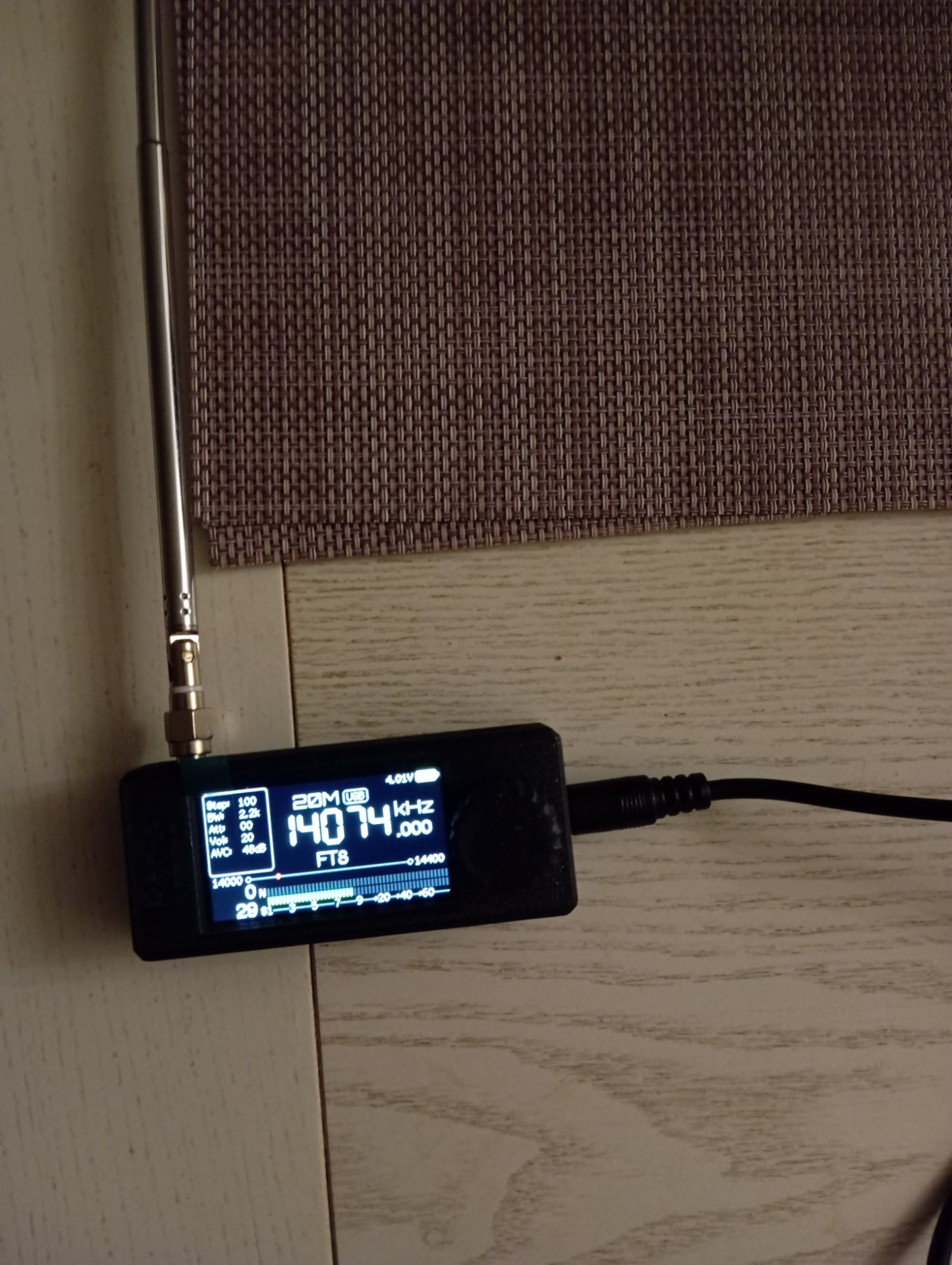

Свято наближається. Це я про Тетріс.
http://hjberndt.de/soft/espbasic/espRadioScript.html
Уже дійшло до редагування скриптів і загрузку через вай фай. Що далі буде???
А хотілося простого щастя, щоб він не шкварчав. А чутливість у нього височенна. Без антени пальцем до ми́кросхеми доторкнувся і уже чути аматорів на 14мГц.

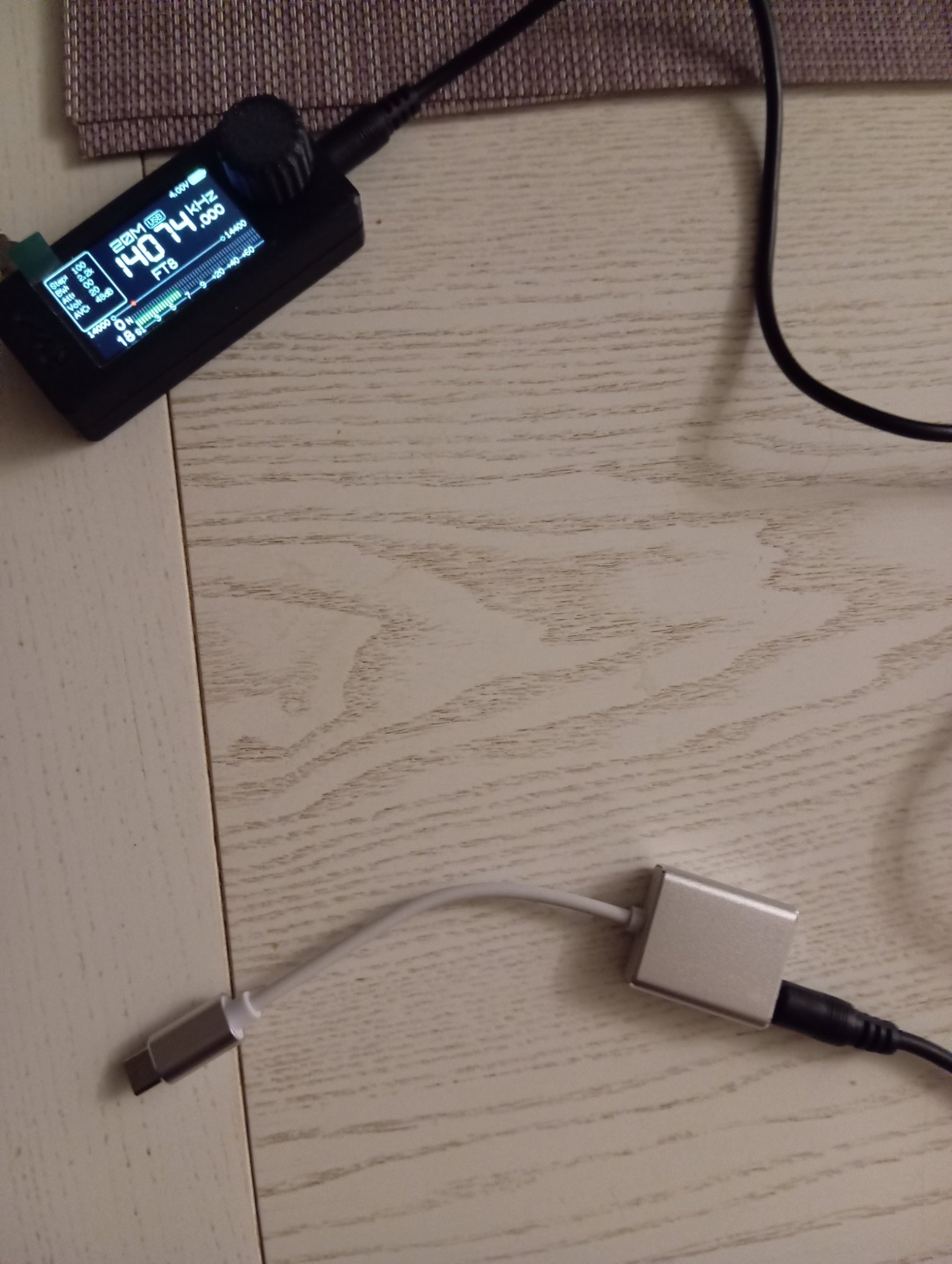

А Шкварчалик не такий вже й Шкварчалик.
Підключив до смартфона через юсб звукову карту і побігли позивні в повній тиші.
І все таке мініатюрне, майже іграшкове.
Отака собі звукова карта. Type C.
