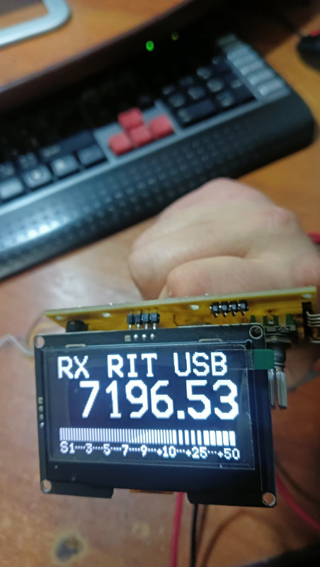

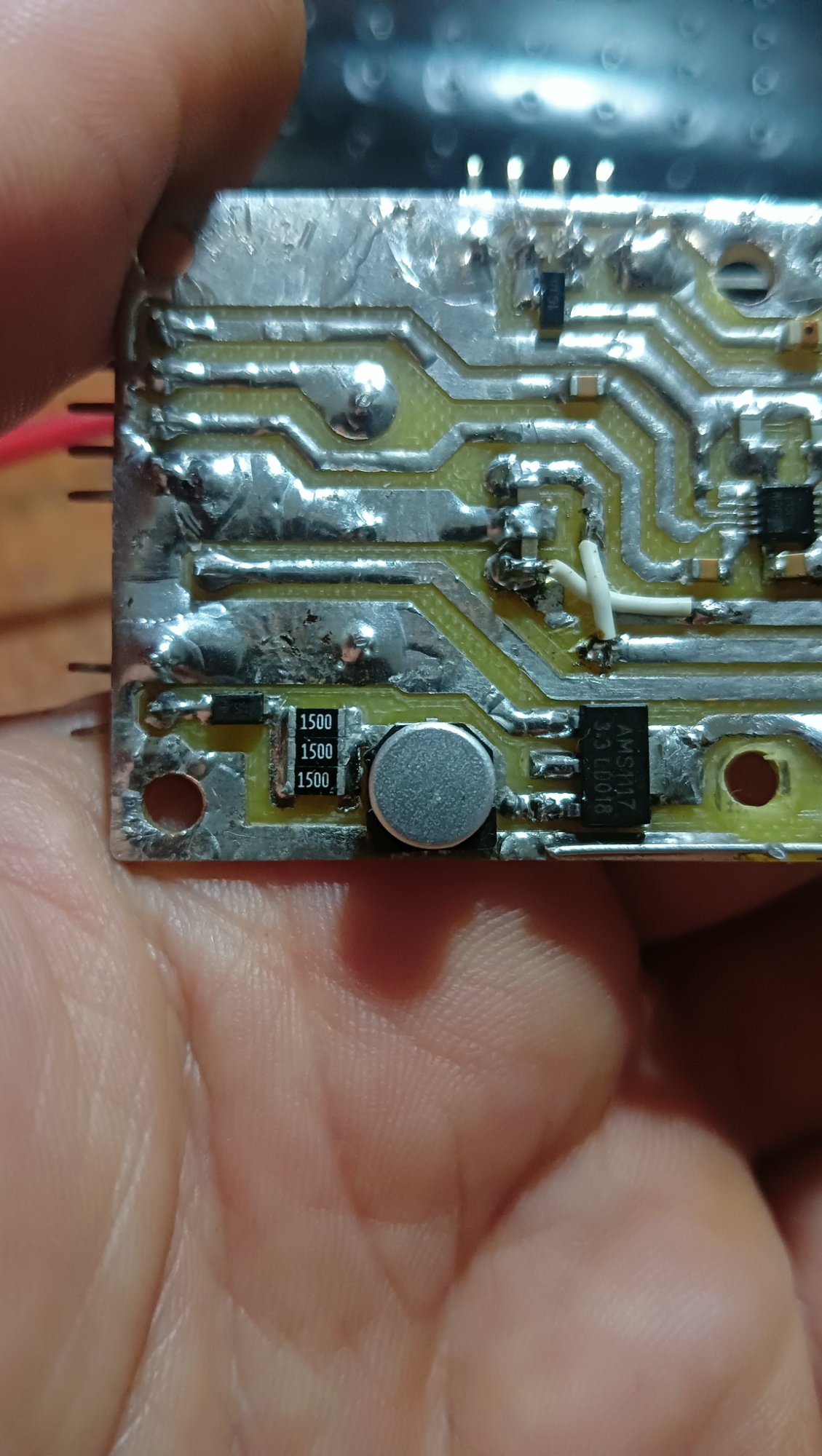

Знаєте ваша правда.Випаяв з дисплею його рідний ldo і резистори підтяжки, дисплей почав стартувати стабільно (з малими дисплеями стабільного старту не було доки не ампутував їх)але все-таки зображення не домальовував і на органи управління не реагував.Напаявся прямо на гребінку без проводів теж без результату.А от коли з лабораторника подав 3.3в минувши амску то все запрацювало.Хоча з малим дисплеєм працює вона добре.
Я спробую завтра повисмикувати з плати керамічні конденсатори по живленню великої ємності (не пам'ятаю що туди понатикував), колись в одному пристрої вони мені палили амску при старті,короче не люблять вони кераміки великої ємності в себе на виході.

Причиною чому з великим дисплеєм не стартував синтезатор при живленні через амску виявились резистори по входу живлення,запаяв замість них смд дросель видраний з старої відеокарти щоб місце не пустувало.Тре якихось смд запобіжників прикупити на альоекспрес.
З великим дисплеєм синтез піджирає 94 ма, амска при вхідних 8.4в вже гріється з малим дисплеєм вдвічі менше споживання.

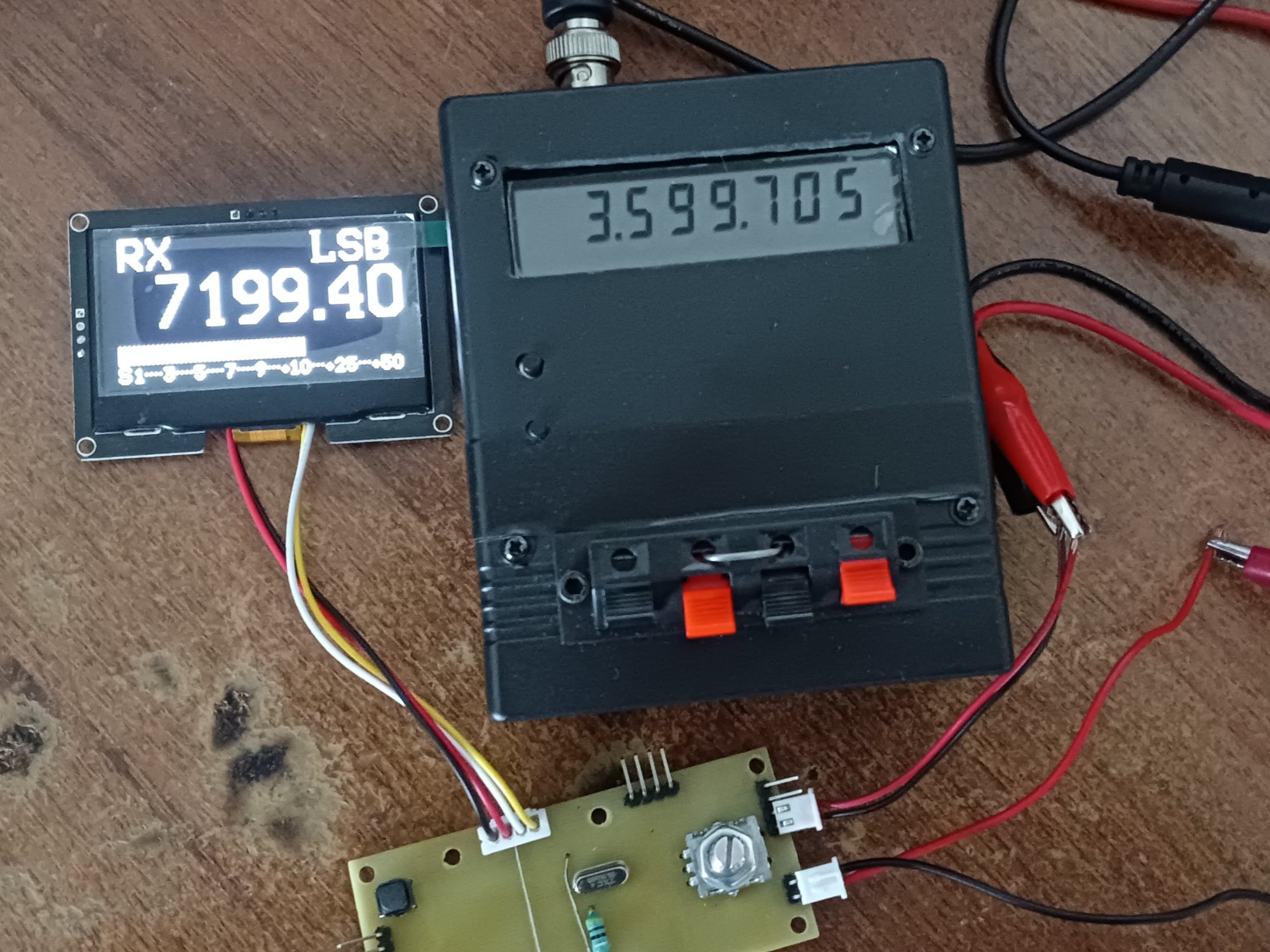

Вибачаюсь за затримку з прошивкою. Обставини були.
При увімкненні утримуйте кнопку LSB|USB та побачите на дисплеї перемикання VFO/2 ON|OFF.
Відпускаєте кнопку на потрібному варіанті. Якщо ON то на виході буде частота на дисплеї поділена на два.

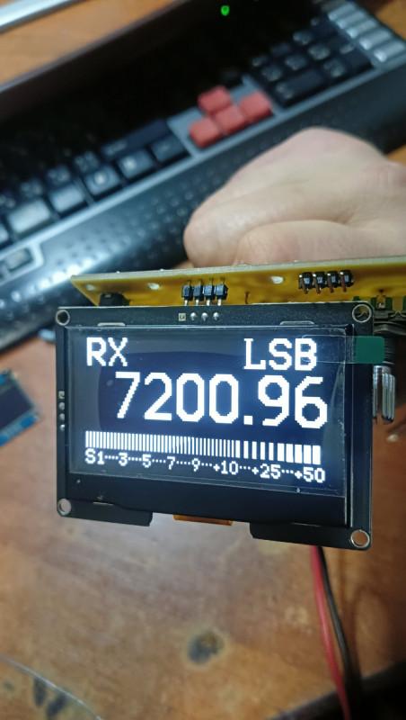

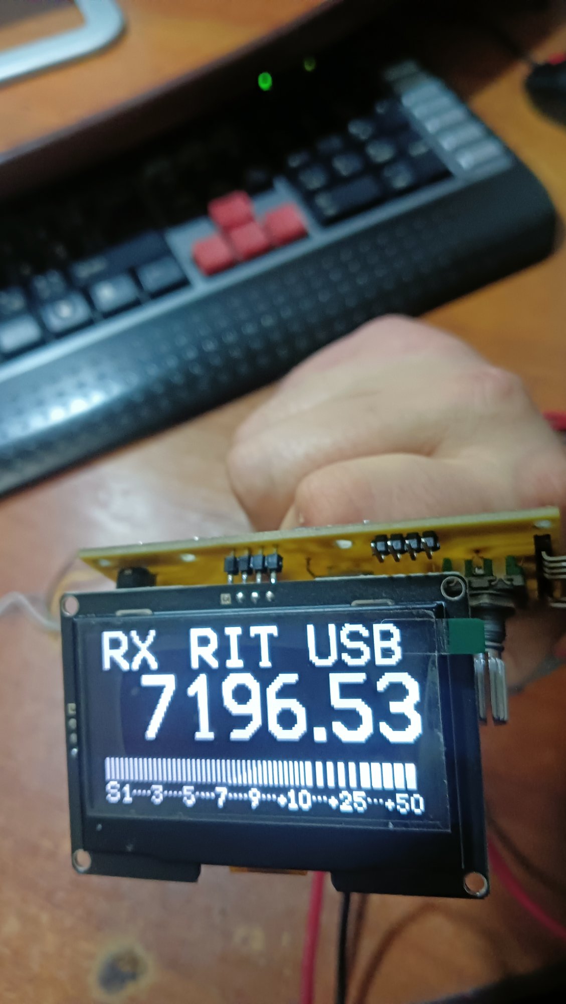

Воно працює
.От тепер зажевем.Буду ковиряти приймач прямого перетворення.В мене вже є готовий зібраний приймач той що "гучномовний ппп на германієвих тразисторах" ще бачу буде один ппп тільки з синтезатором. Я на нього на 80м. часом круглі столи по суботам з ранку слухаю(цієї суботи чомусь не чув, тільки контестмени іоносферу гріють).
