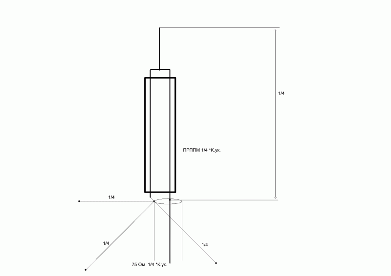

EMF писав: Пон жовтня 20, 2025 4:49 pm Цікаво-як зробити вертикал з такою широкою смугою.
Елементарно.Вертикал робиться петльовим,наприклад з ПРППМа верхній кінець закорочений і до чверті хвилі добавлений хвостикй,а живлення через чвертьхвильовий відрізок 75 омного кабелю.Фідер 50 Ом любої довжини.
Я такий вертикал юзав декілька років,для польових позицій.За підстройку по місцю,голова не боліла.Приїхав поставив і фпірьод.

З живленням зрозумів,з довжиною та хвостиком-не дуже. Якщо можна -докладніше. На нуль замість павуків нароблю.

аналогічно..... зовсім незрозуміло навіщо до петльового вібратора додавати якийсь хвіст? чому відразу не робити його лямбда/4??
Повідомлень: 108
Been thanked: 22 times
Re: Петльовий вібратор та його узгодження
Як що робити вібратор з ПРППМа,то треба виміряти чвертьволновий відрізок з нього за допомогою nwt,vna або ГСС,та вольтметру.Він буде коротший ніж 1/4 і до чверті йому треба добавити хвостик.Наприклад у книзі К.Ротхаммеля вид.1979р.про це написано на стор.56.
Як що його робити з трубки,або прутка,то це непотрібно.
Чвертьхвильовий відрізок 75 омного кабелю,теж треба вимірювати саме для цього кабелю,популярний коефіцієнт 0,66 працює не завжди...

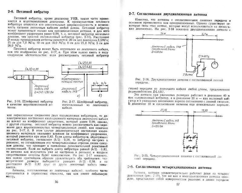

Ut5lp писав: Суб жовтня 25, 2025 10:16 amЯк що робити вібратор з ПРППМа,то треба виміряти чвертьволновий відрізок з нього за допомогою nwt,vna або ГСС,та вольтметру.Він буде коротший ніж 1/4 і до чверті йому треба добавити хвостик.Наприклад у книзі К.Ротхаммеля вид.1979р.про це написано на стор.56.
 Антена в Ротхамеля ніякого відношення до описаного вами вібратора не має. У Ротхамеля дано опис півхвильового вібратора.
А ви придумали четвертьхвильовий вібратор. Такий вібратор  потребує четвертьхвильових противаг а не узгодження куском кабеля.
Про що ви говорите?
Ось сторінка з Ротхамеля 1979 року:
Про що ви говорите?
Звісно,я мав на увазі чвертьволновий вертикал про проиваги,я думав,це само собою зрозуміло...
Такий вертикал має хвильовий опір 110 Ом і чвертьхвильовий транс з 75 омного кабелю,саме те,що потрібно.Хвильовий опір такого транса,маєбути рівним середньогеометричному між вхідним і вихідним опором ,це кв.корень від 50х110.
А в книзі пояснено,чому при виконанні вібратора з кабелю треба добавляти хвіст.Тому,що довжина вібратора з кабелю,буде меньша за чверть хвилі і з'явиться реактивка.Доречі,відома "базука"має такі ж
хвости,по тим же причинам.
І нічого я не придумав,такі публікаціі були не раз,наприклад у Гончаренка.
Головний плюс такого ГП це широка смуга.Правильно зліпив і лагодити там нічого.

Я щось не второпаю. Можете якесь посилання дати з малюнками як воно конструктивно зроблено?
Повідомлень: 108
Конструктивно прихватити до вудлища чи чого iзолюючого.
