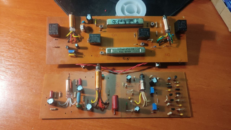

Мікрофонний підсилювач і АРП на одній платі.
Фону практично немає, на виході підсилювача до 200мв Vpp при достатньо гучній розмові.

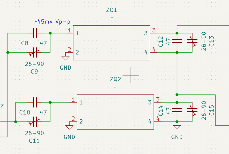

При підстройці С9, чи треба на вихід фільтра чіпляти С12-С13 ? чи можна напряму осликом стати.
Повідомлень: 1231
Has thanked: 89 times
Been thanked: 650 times
oldPsyho писав: Вів жовтня 21, 2025 9:28 pmА треба? він ж на кільці зроблений
не треба
oldPsyho писав: Сер жовтня 22, 2025 11:12 am При підстройці С9, чи треба на вихід фільтра чіпляти С12-С13 ? чи можна напряму осликом стати.
можна без ємностей на виході напряму міряти але сигнал буде менший за амплітудою

Ще одна плата готова. Вроді налаштував все як треба.
Зараз потрохи малюю плату першої пч, і шукаю десь пару штучок 6Н16Б та 6Ж10Б.
