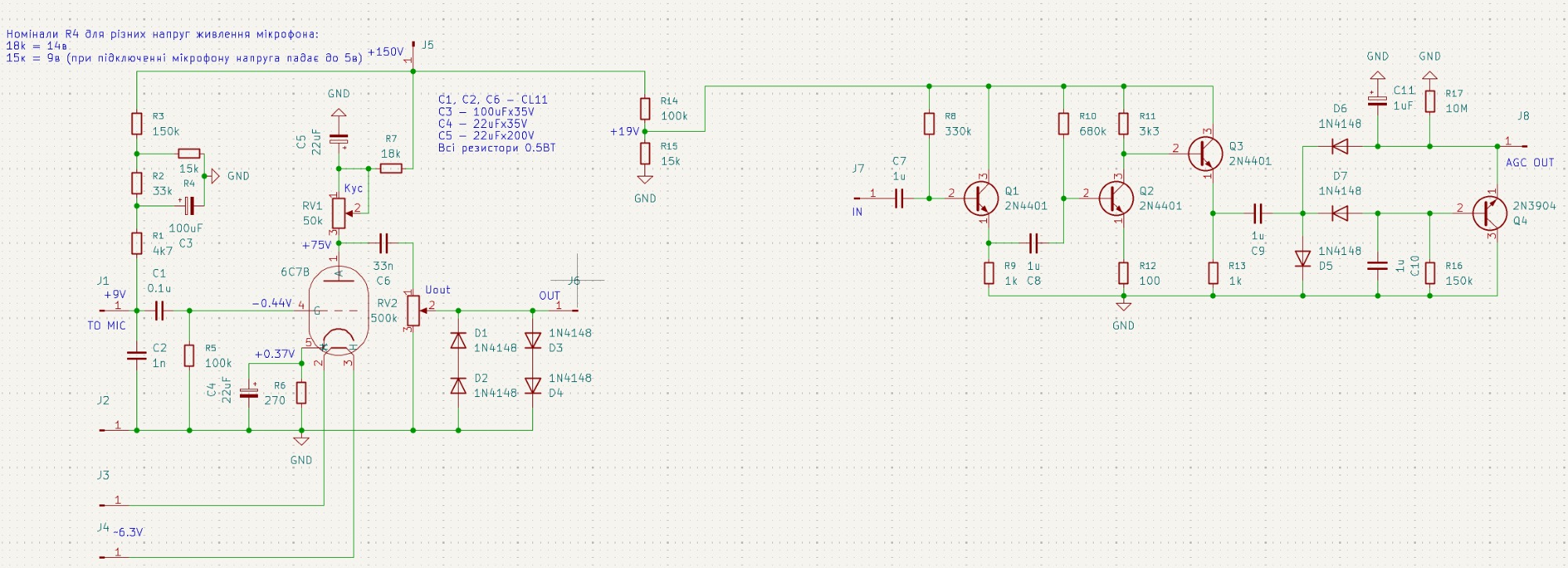

Мікрофонний підсилювач і АРП на одній платі.
Фону практично немає, на виході підсилювача до 200мв Vpp при достатньо гучній розмові.

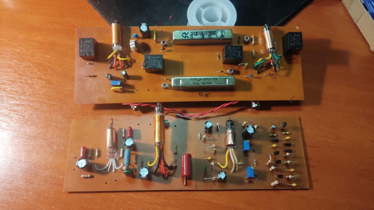

Поки чекаю деяких деталей, спаяв модулятор.
Закоротив вхід модулятора, подав опору, підстроєчником задавив несучу.
Зняв перемичку, яка вхід закорочувала, подав 1кгц... ось що на виході вийшло... Щось воно того, не таке як треба...
P.S. Ємф в мене нижній, типу ФЄМ-035-500Н-2.75, і він підключений виводами 1-3 та 4-6...
Повідомлень: 1449
Been thanked: 845 times
DSB - саме так воно й виглядає. Якщо будеш міряти після ЕМФ - там повинен бути один тон, тобто синус на частоті 499кГц

UR5FFR писав: Пон жовтня 20, 2025 5:57 pm DSB - саме так воно й виглядає. Якщо будеш міряти після ЕМФ - там повинен бути один тон, тобто синус на частоті 499кГц
тут ще питання, якою частиною обмоток эмф підключати? Якщо повністю - то там опір десь 15к (судячи з даташиту).
P.S. дивна річ, помітив, якщо постукати олівцем по трансформатору - скаче амплітуда сигналу. Інші елементи так на постукування не реагують...

При підстройці С9, чи треба на вихід фільтра чіпляти С12-С13 ? чи можна напряму осликом стати.
Повідомлень: 1449
oldPsyho писав: Вів жовтня 21, 2025 9:28 pmА треба? він ж на кільці зроблений
не треба
oldPsyho писав: Сер жовтня 22, 2025 11:12 am При підстройці С9, чи треба на вихід фільтра чіпляти С12-С13 ? чи можна напряму осликом стати.
можна без ємностей на виході напряму міряти але сигнал буде менший за амплітудою

Ще одна плата готова. Вроді налаштував все як треба.
Зараз потрохи малюю плату першої пч, і шукаю десь пару штучок 6Н16Б та 6Ж10Б.
