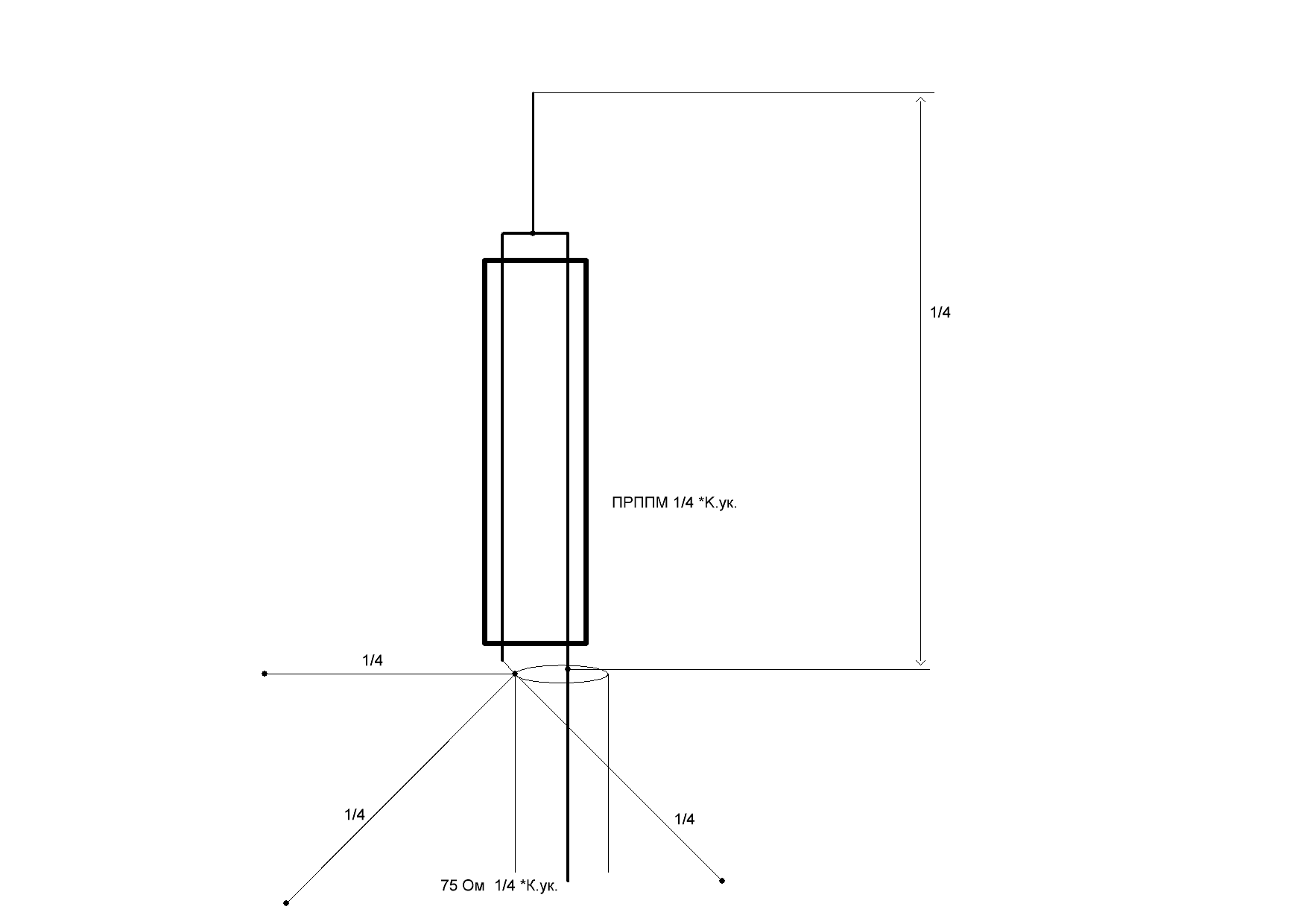

EMF писав: Пон жовтня 20, 2025 4:49 pm Цікаво-як зробити вертикал з такою широкою смугою.
Елементарно.Вертикал робиться петльовим,наприклад з ПРППМа верхній кінець закорочений і до чверті хвилі добавлений хвостикй,а живлення через чвертьхвильовий відрізок 75 омного кабелю.Фідер 50 Ом любої довжини.
Я такий вертикал юзав декілька років,для польових позицій.За підстройку по місцю,голова не боліла.Приїхав поставив і фпірьод.

З живленням зрозумів,з довжиною та хвостиком-не дуже. Якщо можна -докладніше. На нуль замість павуків нароблю.

аналогічно..... зовсім незрозуміло навіщо до петльового вібратора додавати якийсь хвіст? чому відразу не робити його лямбда/4??
Як що робити вібратор з ПРППМа,то треба виміряти чвертьволновий відрізок з нього за допомогою nwt,vna або ГСС,та вольтметру.Він буде коротший ніж 1/4 і до чверті йому треба добавити хвостик.Наприклад у книзі К.Ротхаммеля вид.1979р.про це написано на стор.56.
Як що його робити з трубки,або прутка,то це непотрібно.
Чвертьхвильовий відрізок 75 омного кабелю,теж треба вимірювати саме для цього кабелю,популярний коефіцієнт 0,66 працює не завжди...

Звісно,я мав на увазі чвертьволновий вертикал про проиваги,я думав,це само собою зрозуміло...
Такий вертикал має хвильовий опір 110 Ом і чвертьхвильовий транс з 75 омного кабелю,саме те,що потрібно.Хвильовий опір такого транса,маєбути рівним середньогеометричному між вхідним і вихідним опором ,це кв.корень від 50х110.
А в книзі пояснено,чому при виконанні вібратора з кабелю треба добавляти хвіст.Тому,що довжина вібратора з кабелю,буде меньша за чверть хвилі і з'явиться реактивка.Доречі,відома "базука"має такі ж
хвости,по тим же причинам.
І нічого я не придумав,такі публікаціі були не раз,наприклад у Гончаренка.
Головний плюс такого ГП це широка смуга.Правильно зліпив і лагодити там нічого.

Я щось не второпаю. Можете якесь посилання дати з малюнками як воно конструктивно зроблено?

Конструктивно прихватити до вудлища чи чого iзолюючого.
