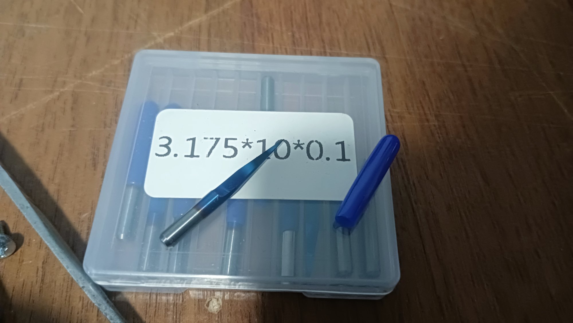

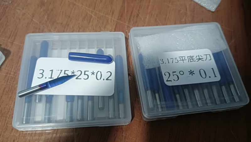

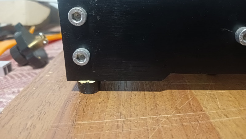

Теж маю 3018. Є декілька питань. Які фрези використовуєте? І що робите з вібрацією шпінделя?
Weezerspoon
Повідомлень: 79
Has thanked: 18 times
Been thanked: 33 times
Re: Станки ЧПУ
Повідомлення Weezerspoon »
Та з вібрацією наче проблем не мав.Якщо навалати подачу і різати кукурузою товстенний текстоліт то вона буде а так з цим все ок.Станок стоїть на гумових ніжках.Доріжки гризу граверами 0,1-0,2 мм.Тільки щоб кут гравера дуже малий не був бо з діаметром кінчика 0.1мм його просто обломує. Оті що на фото 0.1мм і з кутом 10' ломає а вже 0.2 з тим же кутом все ок.
