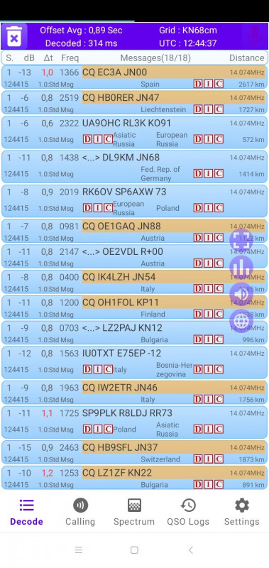

Оце утнув, аж сам не очікував. ;)
"Буду краток"
Заходжу сюди
http://websdr.ewi.utwente.nl:8901/m.html
Вибираю частоту 14074 usb.

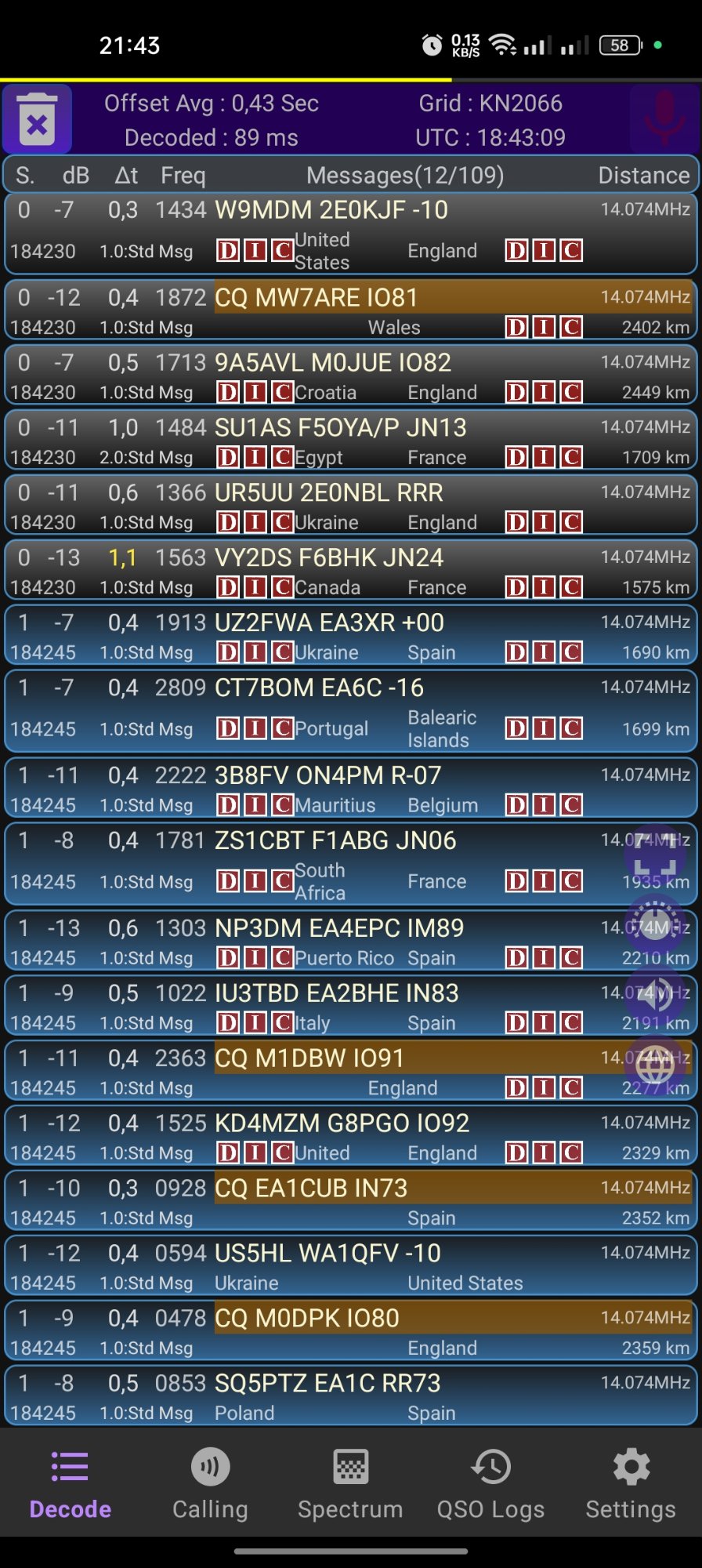

Чути ft8. Воно працює і в фоновому режимі!!!
Скоренько запускаю програму  ft8cn і пішло декодування! Мікрофон ловить сигнал з дінаміка. Навідь на маленькій гучності декодує. Гучність можна регулювати дивлячись на водопад
Патентую винахід. ;)

Re: Ft8 слухати на смартфоні. ( Повний ізврат)
Частоту ставимо 14074 usb.
Повинно чути характерне нитьйо. Цэ і є сигнал ft8.

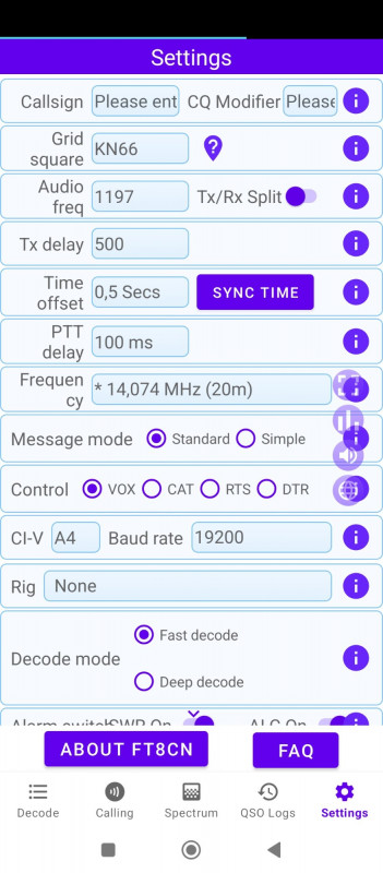

Потім вкючаєм программу ft8 cn
Налаштовуємо як на скрішоті .
Ще позивний потрібно ввести

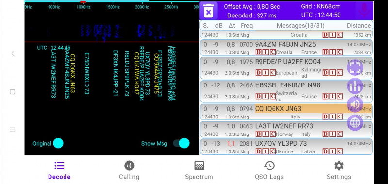

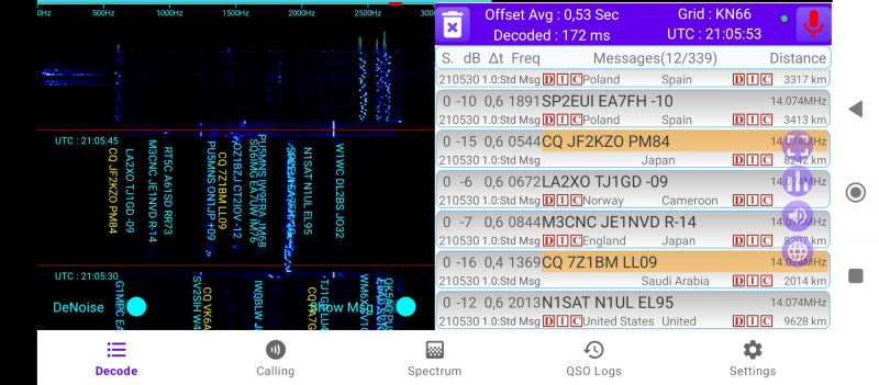

Переходимо  на вкладку Decode, повераємо телефон горизонтально і отримуємо задоволення.

Ну ніби поїхало)

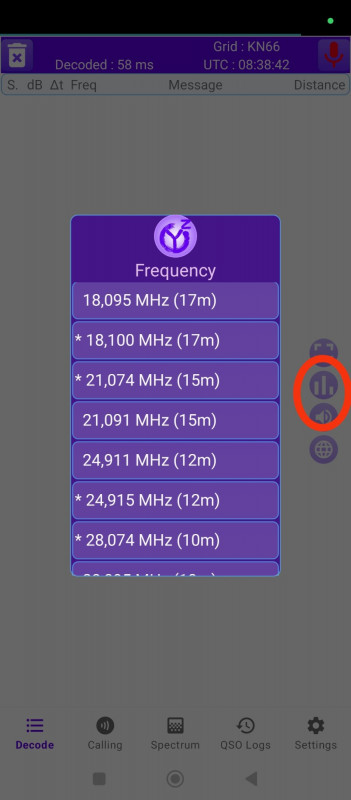

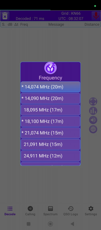

Ось частоти ft8 на інших діапазонах.

Доповненная. Там де * , то основні частоти.

Ще шматок.
Дивитися можна натиснувши на обведение червоним.
