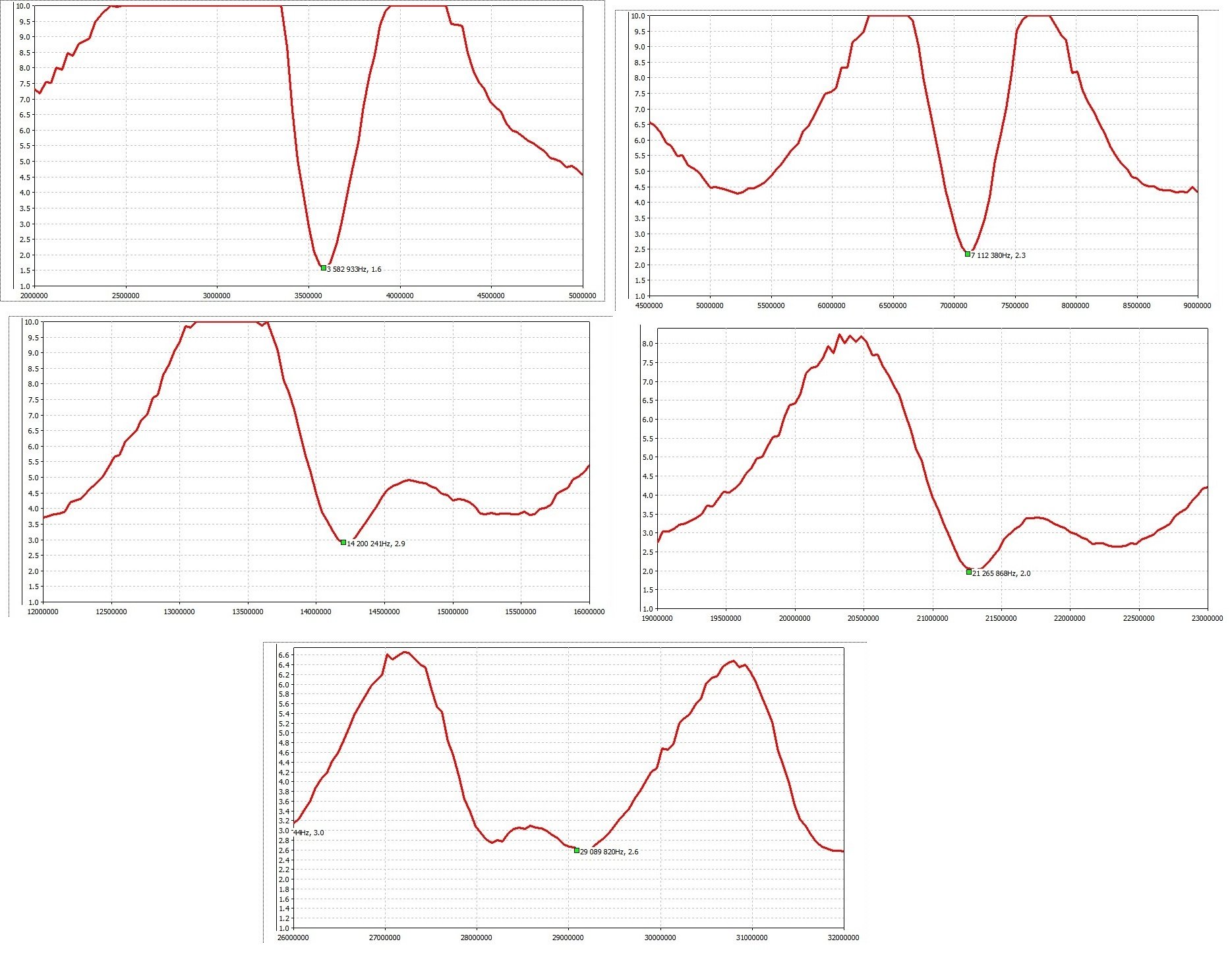

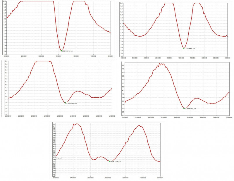

Ігор писав:Ігор Ві
...якщо ви вважаєте, що оце - "вашої чудо дельти" - не є підйо...а, то я можу вибачитись...
...але, як обіцяв, покажу, що побачив мій PicoNWT на моїй Дельті, яка має десь 100-110 Ом вхідне і заживлена напівхвильовим повторювачем з відрізка кабеля (прибл.28м)...хоча NWT налагоджений на 50 Ом хвильового, мене графіки влаштовують, бо мені "...їхати, а не шашечки..."

А не кращі будуть результати, якщо заживити антену через балун?

Vavolo писав: ↑Сер жовтня 29, 2025 11:13 pm А не кращі будуть результати, якщо заживити антену через балун?
Доброго вечора! Можливо і краще буде КСХ, але довго підбирати осереддя і саме кількість витків, щоб добре було на всіх бендах, та мені в моїй "хрущобі" мандрувати туди-сюди через маленьке віконечко не реально. Кажуть, що найкраще заживити симетричним фідером, а в моєму випадку дуже важко його провести на дах. Тому і вирішив живити через напівхвильовий повторювач...
Re: Дельта - чи варто?
UT8AS писав: ↑Сер жовтня 29, 2025 10:53 pm ...але, як обіцяв, покажу, що побачив мій PicoNWT на моїй Дельті, яка має десь 100-110 Ом вхідне і заживлена напівхвильовим повторювачем з відрізка кабеля (прибл.28м)...хоча NWT налагоджений на 50 Ом хвильового, мене графіки влаштовують, бо мені "...їхати, а не шашечки..."
якщо опір приблизно 100ом то має сенс поставити трансформатор з обмотками 7:5
UT8AS писав: ↑Сер жовтня 29, 2025 10:53 pm  P.S.  ось тут втрати потужності в залежності від КСХ -
Я вас розчарую але у випадку роботи підсилювача потужності втрати набагато вище - уважно читаємо Потери мощности в усилителях при высоком КСВ
