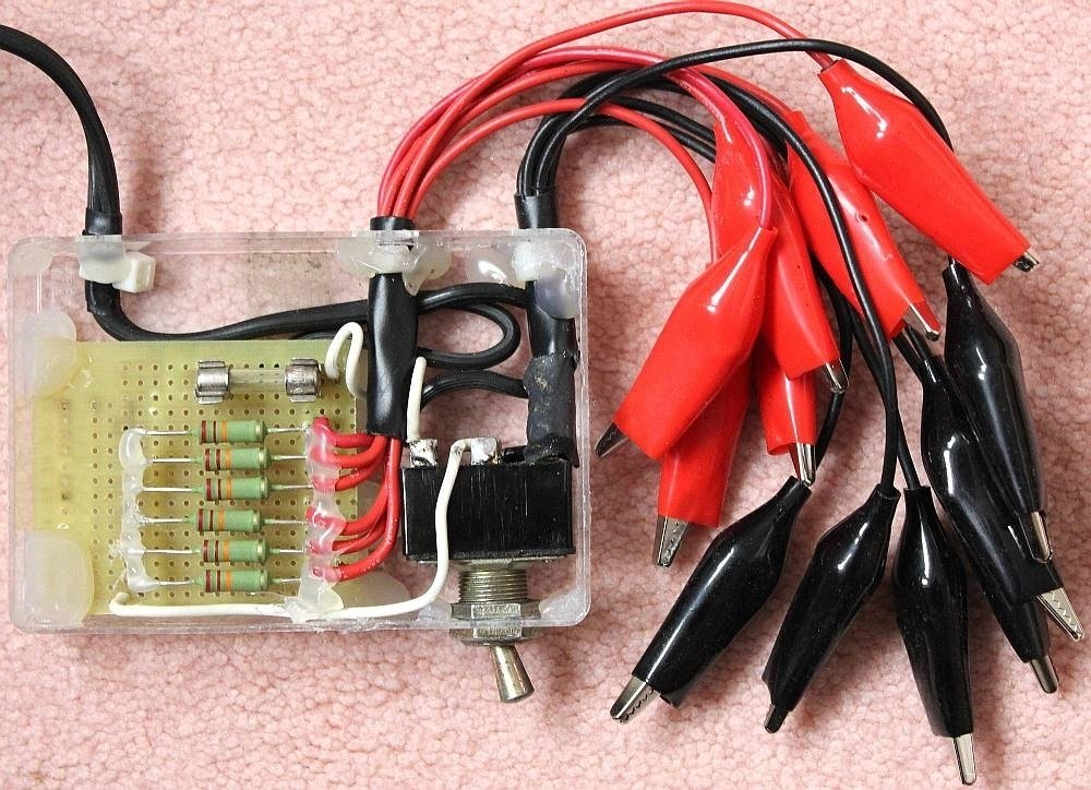

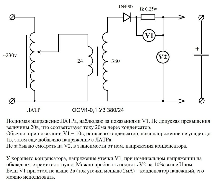

 - продовжимо. ще варіант ....
прибор для тренировки эл.rar
(1.17 МіБ) Завантажено 3700 разів

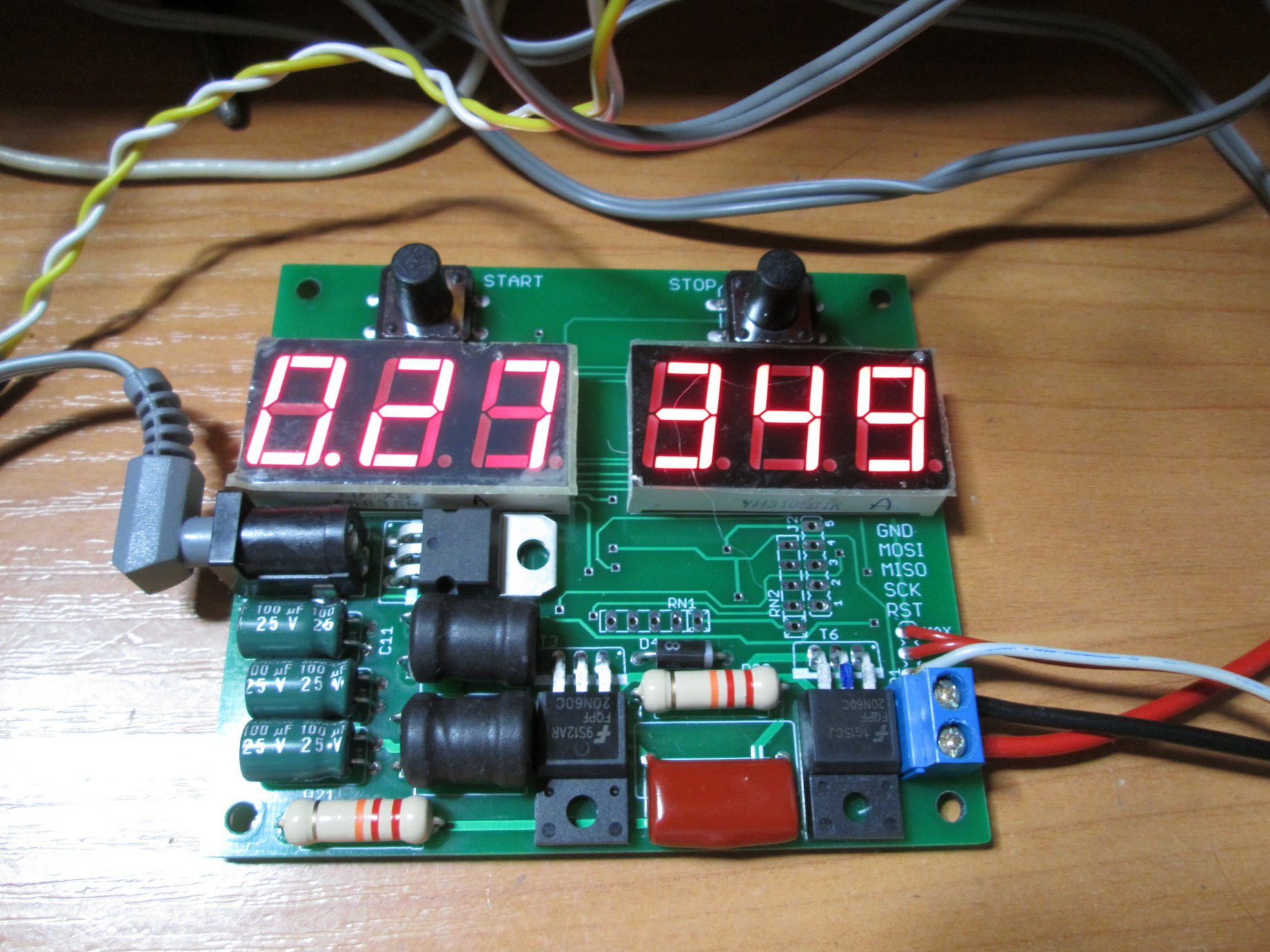

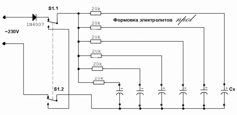

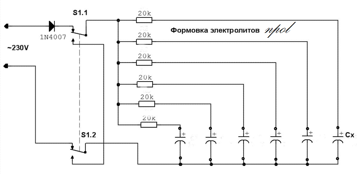

Якщо комусь ліниво збирати схему для формовки то є чоловік з Нової Церкви який робить прилади для відновлення конденсаторів.
Я такий придбав, усе працює. Ось посилання https://audioportal.info/forum/viewtopic.php?p=68744
