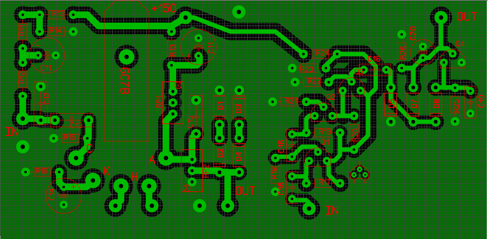

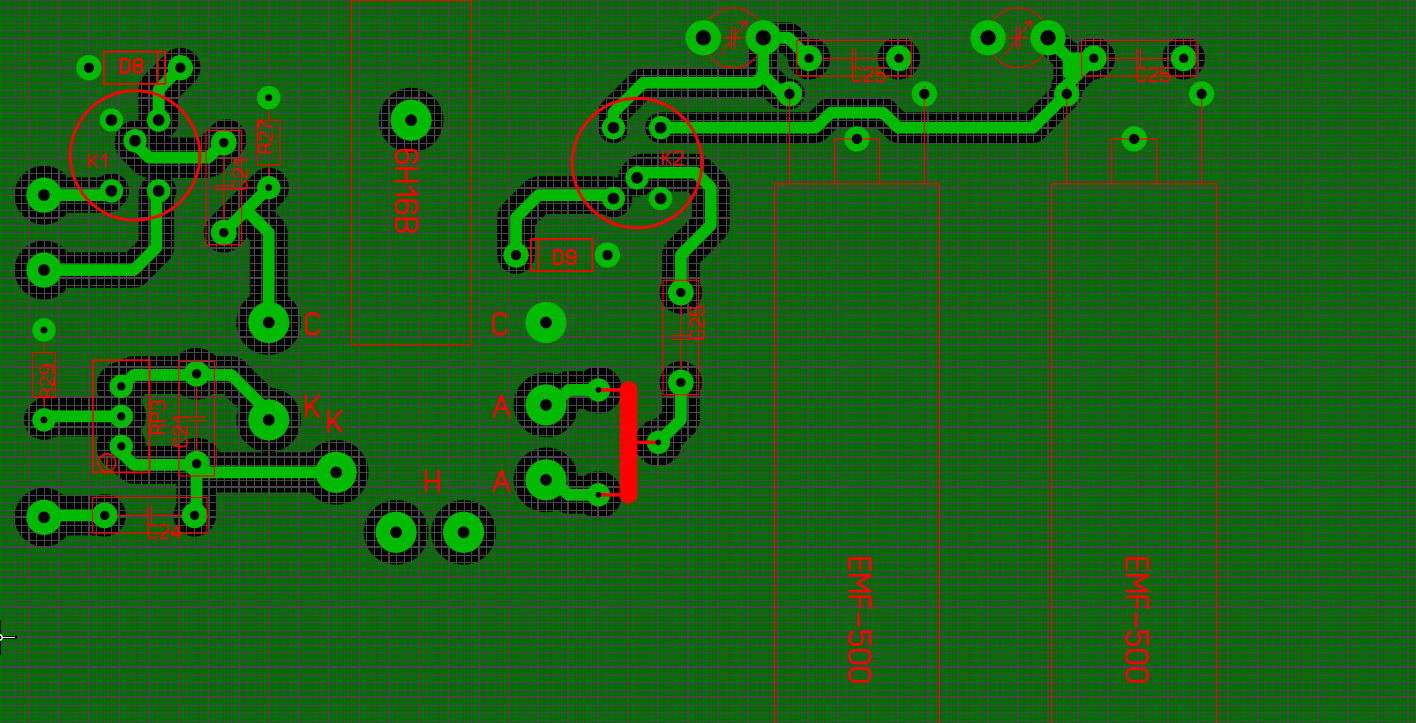

Ще одна платка, додав до мікрофонного підсилювача вузол АРП, щоб не городити окремий модуль.
Повідомлень: 639
Has thanked: 192 times
Been thanked: 73 times
Щось у мене того, з уявою туго...

Уважно подивіться на змінні (підстроювальні) конденсатори. Обидва виводи на масі.
І зазори від п'ятаків до маси подивіться на другому реле і на обох ЕМФ

oldPsyho писав: Пон вересня 29, 2025 4:42 pm Щось у мене того, з уявою туго...
Та ще й склєроз :) С23 замінити на неполярний 10-20мкф
Комутацію емф переробити щоб замикати вихід

Якщо TR2 то ШПТЛ намотаний двома скрученими дротами на феритовому кільці, то дуже рекомендую посадочне місце такого плану:
Якщо мотати дротом 0,35-0,4мм то на 4-ох точках пайки такий ШПТЛ гарно механічно тримається вертикально.
