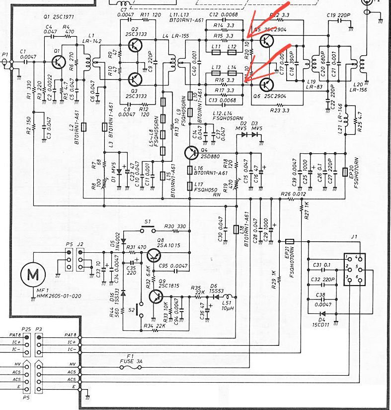

master_yogurt писав: ↑Чет вересня 25, 2025 2:04 pm  Вирішив, я перевірити струм спокою в РА трансивера, діяв згідно мануалу.
А що вас спонукало перевіряти струм спокою? Неякісний сигнал на передачу, чи що?
По словам радіоаматорів, "зажатий" сигнал. Плюс паралельно хотів зняти відеоролик про це. Ну і в принципі, це не нормально, що в книжці пишуть 600мА, а по факту було 40мА.
Re: ICOM IC-735 питання по РА
master_yogurt писав: ↑Чет вересня 25, 2025 7:30 pm R19 зараз стоїть новий на 1К, але, що дивно, що резистор цей працює тільки у діапазоні 75-100% оберту, точно так, як і рідний на 470 Ом. Тобто до 75% оберту толку від нього немає...
Я вам написав що робити. Це токове дзеркало. Чим більший струм через діоди тим більший струм спокою.
Ще є варіант що вигоріли дроселя L11-L14, тоді струм бази піде через резистори та буде обмеження
Повідомлень: 91
Has thanked: 18 times
Been thanked: 30 times
master_yogurt писав: ↑Чет вересня 25, 2025 7:33 pm
Я вас зрозумів. Дійсно, є проблемка.... Транзистор Q4  і електроліт С16 перевірили?
Ігор писав:Чет січня 01, 1970 4:20 amТранзистор Q4  і електроліт С16 перевірили?
С16 взагалі замінити на новий :)

Дякую Андрію! Здається натрапив на слід, зараз перевірю і підпишуть.
Транзистор інший, С16 новий.

UR5FFR писав: ↑Чет вересня 25, 2025 7:39 pm

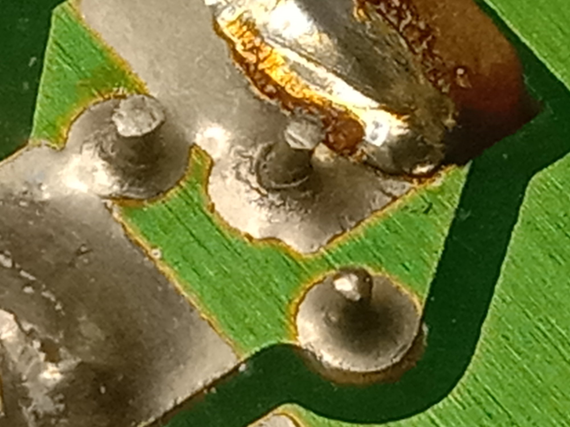

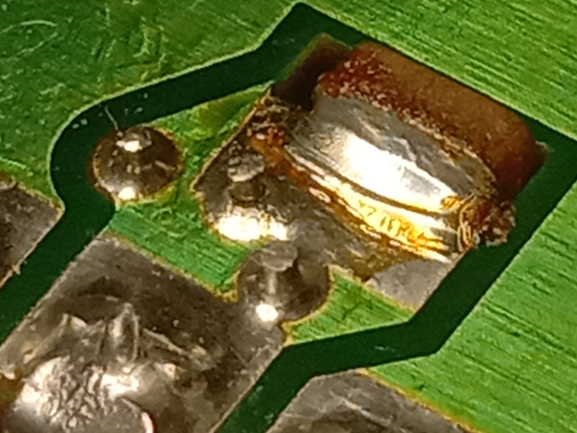

Причину знайшов, кільцеві тріщини біля виводів дроселів, при тому не озброєним оком їх не розгледіти. Струм є! Дякую Андрію і учасникам форуму! Тему закрито! Електроніка - наука про контакти!😅
