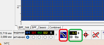

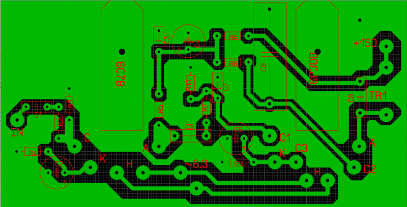

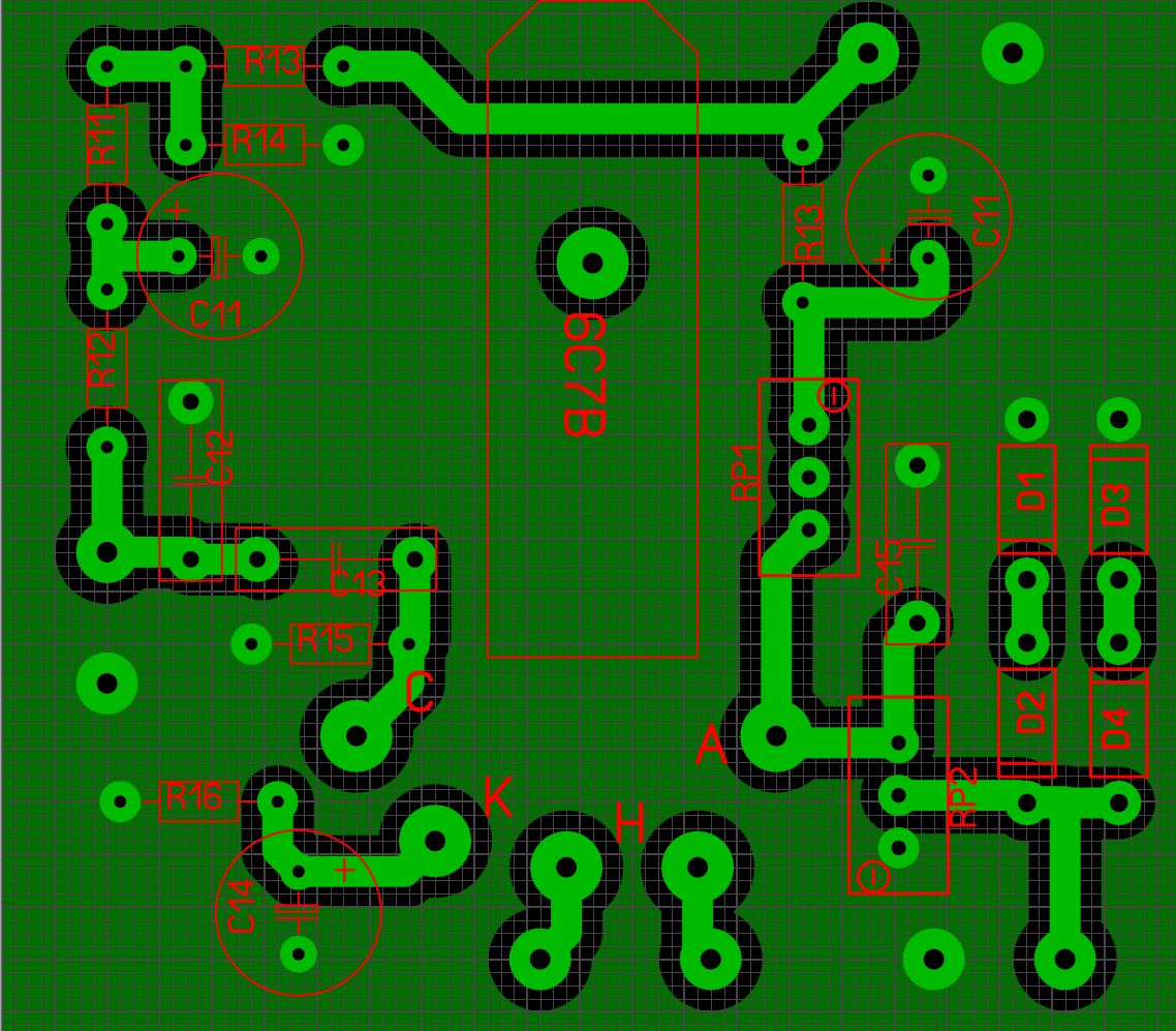

Спробуйте все ж таки скористатися автомассою.
Зробіть копію файла для експеримента. В ній видаліть той земляний полігон який ви руками тягаєте. Натисніть кнопку "автомасса" - на скріні нижче обвів червоним і виставте бажаний зазор між масою і дорожками/п'ятаками в полі обведеному зеленим.
 Не сподобається - поверніться в початковий файл
Has thanked: 197 times
Жах що коїться))
P.S. Але чогось мені здається, що ота "земля" стала на протилежний бік плати....
Повідомлень: 90
Has thanked: 16 times
Been thanked: 30 times

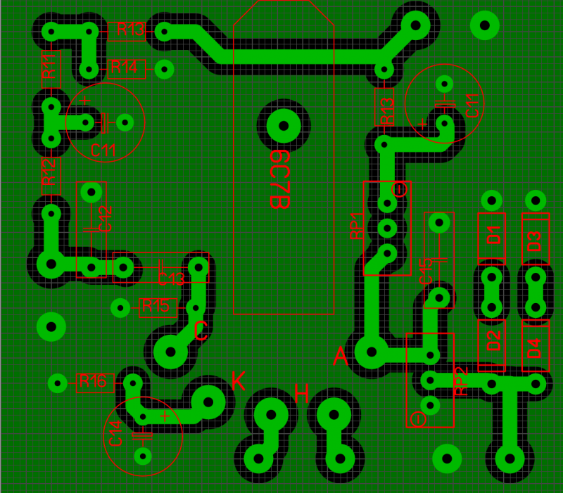

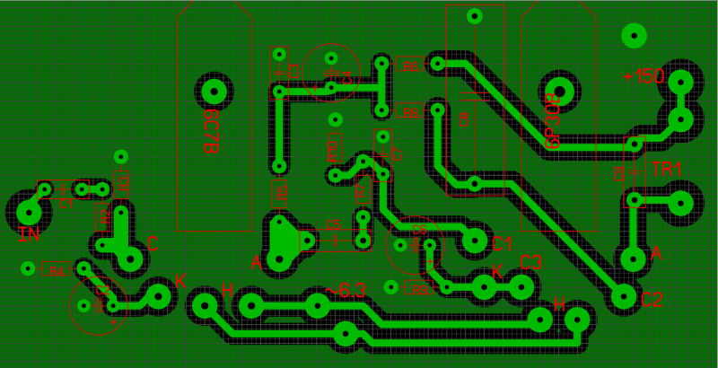

oldPsyho писав: ↑Чет вересня 25, 2025 1:23 pm Ver 0.4a )))
Вам, мабуть, і самому сподобався цей варіант?))
Особисто мені подобається.
Єдине... Струм розжарення двох ламп біля 600 мА. Можливо, треба зробити провідники накалу більш широкими?
Ай! пропусив одну річ... в лампових схемах, при живленні накалу змінним струмом дуже рекомендується заземляти один із виводів накалу. Це зведе на нуль фон.
Так набагато краще. Дуже рекомендую тулзу для розрахунків по платам https://saturnpcb.com/saturn-pcb-toolkit

Ігор писав:Чет січня 01, 1970 4:20 am

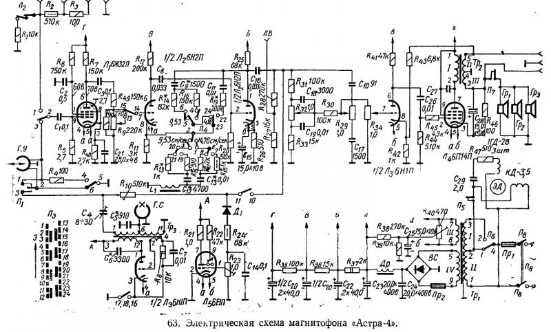

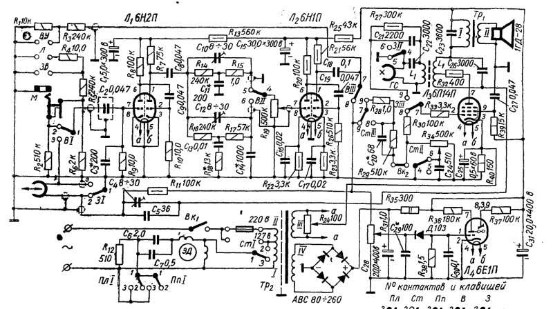

Доріжки 1.5мм шириною, по розрахункам там до 2.5А витримують. Заземлити один з виводів не важко. Але, на багатьох схемах (наприклад лампові магнітофони Дніпро) бачив що паралельно накалу ставлять змінний резистор на 100-470ом і движок садять на землю або на катод вихідної лампи, регулюючи який, прибирали фон.
ось наприклад:

UR5FFR писав: ↑Чет вересня 25, 2025 7:43 pm Так набагато краще. Дуже рекомендую тулзу для розрахунків по платам https://saturnpcb.com/saturn-pcb-toolkit
Для цих цілей використовую андроід додаток Electrodoc. При тій довжині доріжок на платі, рекомендована ширина доріжок - 0.4мм))

Ось ще цікавий варіант, тут на движок резюка подається 22-27в з дільника.

oldPsyho писав: ↑Чет вересня 25, 2025 2:25 pm
Ні. Зворотній бік плати синій.
PS. Регулярно замовляю плати в Китаї. Якщо захочете - зможу вашу плату замовити в кількості 5 штук. Але для виробництва плату ще треба причесати.

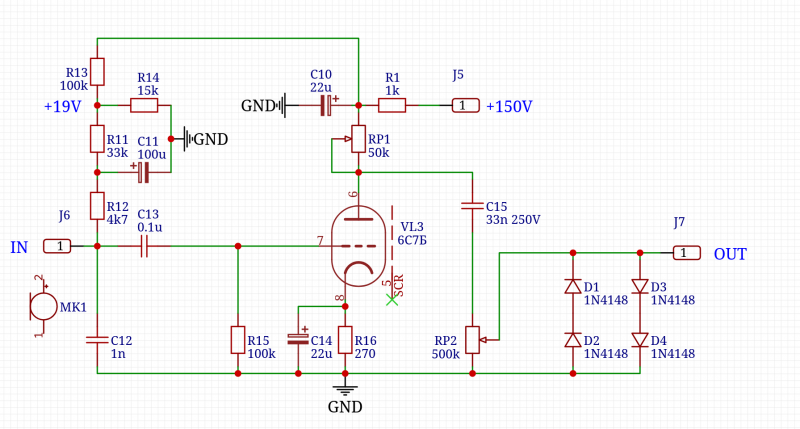

До купи ще й мікрофонний підсилювач. Правда живлення для мікрофону взяв з анодного.
