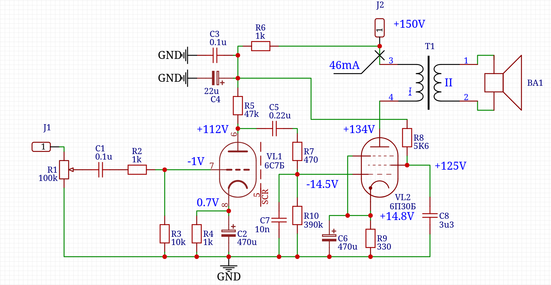

UR5FFR писав: ↑Пон вересня 22, 2025 3:28 pm Зменшити резистор щоб напруга на другій сіткі була приблизно 120в, підняти ємність до 1-10мкф
Збільшив конденсатор до 3.3мкф, резистор - 8.2к, напруга 101в. Збуд все одно є.
P.S. якщо без резистора - то збуд стає сильнішим.

UY2ZA писав: ↑Пон вересня 22, 2025 3:36 pm Не зрозуміло навіщо там взагалі цей резистор R8. Все буде правильно працювати при 150 В на другої сетці. Спробуйте на макеті
73, Олег
Точно буде? При тому, що на аноді +135в
oldPsyho писав: ↑Пон вересня 22, 2025 4:05 pm Збільшив конденсатор до 3.3мкф, резистор - 8.2к, напруга 101в. Збуд все одно є.
Замкни сітку першого тріода на землю. Якщо збуд пропаде то в тебе десь зав'язка вхід-вихід. Можливо монтаж, можливо ємність десь поставити, наприклад 1..10нф паралельно R10/ І ще - я б поставив електроліт по живленню там де в тебе +150в на схемі намальовано
PS в тебе ж нч генератор та осцилограф є - відруби перший каскад геть, запусти вихідний, потім під'єднай перший каскад та запусти обидва.
PPS і що це за аудіофільскі ємності в катоді тріода? ти від 20гц будеш слухати ссб?

UR5FFR писав: ↑Пон вересня 22, 2025 4:19 pm
Ємності в катодах стоять по 470мкф. В 150в поставив електроліт і плівку на 0.1мкф. R10 зашунтував ємністю в 10нф - все стало нормально. Без конденсатора перла наводка з тріода 0.6Vpp.
Ось по такій схемі зараз зібраний макет.

Щоб на такому підсилювачі отримати збудження – це треба постаратися. Захочеш – не отримаєш. Ще. Вихідний трансформатор у однотактних каскадах повинен мати немагнітний зазор. Схоже, трансформатор його не має.
73, Олег
Has thanked: 197 times
UY2ZA писав: ↑Пон вересня 22, 2025 5:34 pm Щоб на такому підсилювачі отримати збудження – це треба постаратися. Захочеш – не отримаєш. Ще. Вихідний трансформатор у однотактних каскадах повинен мати немагнітний зазор. Схоже, трансформатор його не має.
73, Олег
Блуд? Легко))
А на рахунок трансформатора ж я писав - звичайнісінький транс з блока живлення. Де там тому немагнітному зазору взятися))
