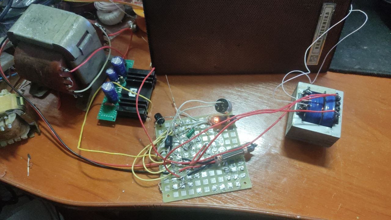

Накидав вихідний каскад на макетці, заміряв напруги.
Замість ТВЗ-1-9 взяв що було під рукою, звичайний ТС на 220 -> 6+6 вольт.
Подав з компа сигнал, грає досить гучно. Правда качнути на всю 3ГД-32 йому не по силам))
P.S. я так розумію, 46ма це лампа повністью відкрита?  Хоча, судячи по анодно-сіточним характеристикам, такий струм і повинен бути...

Ви наполегливо включаєте пентод у тріодному режимі. Тому сімейство вольтамперних характеристик, що ви наводите, не підходить. Навіщо таке включення незрозуміло.
73, Олег
Has thanked: 197 times
UY2ZA писав: ↑Пон вересня 22, 2025 1:09 pm Ви наполегливо включаєте пентод у тріодному режимі. Тому сімейство вольтамперних характеристик, що ви наводите, не підходить. Навіщо таке включення незрозуміло.
73, Олег
Та де ж він у тріодному режимі? Ввімкнений як пентод.
Ось наприклад:

На прикладі як пентод, на вашої схемі друга сітка має з'єднання з анодом. Ви не бачите різниці?
Олег
Ось так повинно бути
Номінал R8 треба розрахувати так щоб при струмі на 2й сіткі на ньому падало приблизно 30в. Для 6П30Б струм 2ї сітки 1,3мА (дуже приблизно). Тому R8=30/0,0013=23к. Став 27к, сітку на землю через ємність і дивись що там буде за напруга.

R8 - 24k, конденсатор 330нф. Напруга на 2-й сітці 59в. Але пнч почав збуджуватись.
Зменшити резистор щоб напруга на другій сіткі була приблизно 120в, підняти ємність до 1-10мкф

Не зрозуміло навіщо там взагалі цей резистор R8. Все буде правильно працювати при 150 В на другої сетці. Спробуйте на макеті
