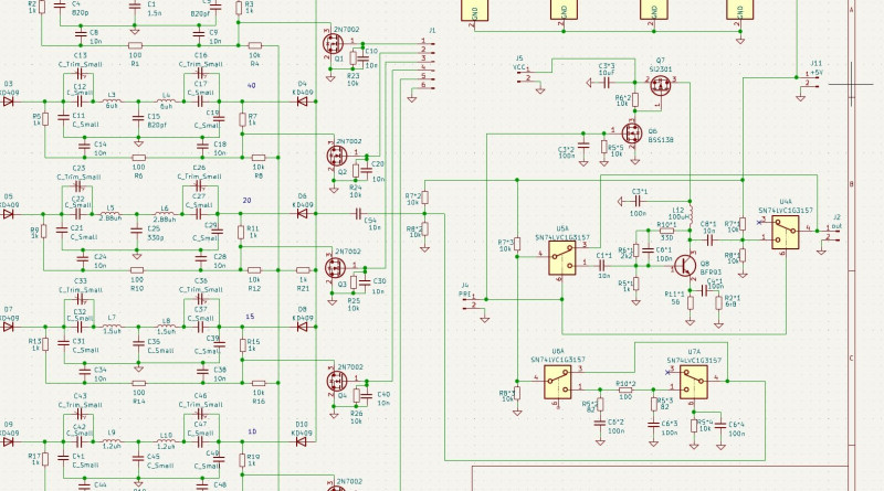

Якщо ви подивитесь уважніше то вона підключена не до +5в а до подільника напруги на резисторах однакового номіналу, тобто до 2,5в. Зроблено так тому що комутатори дозволяють працювати з напругами від 0 до напруги живлення. Ящо не подавати додатково половину живлення то негативна півхвиля буде спотворена

 Так, я це побачив але не зрозумів для чого це , бо я скачав мануал на цей комутатор але він на китайському і зрозуміти що і як не вийшло . Добре , додам в схему ще зміщення на комутатори .

додав зміщення , так буде працювати нормально ?
новий варіант
новий варіант
Re: Приймач RX998.
Так нормально

Чи можна використати 5в з синтезатора для живлення комутаторів 3157? Чи треба окреме джерело ?дякую!

 а можна посилання на першоджерело цієї схеми.

Це схема  схрещена  з двох  інших схем . Дпф  це схема ur3ilf  а преамп і атт від rx2112

Краще зробити окреме джерело живлення 5в на платі ДПФ. 3157 споживають дуже невеликий струм тому буде досить 78L05

Добре , додав ще AMS1117  на 5 в  і електроліти на вході й виході мс.

ось схема але я її ще не робив , тільки розвів плату . Якщо є заваження то  пишіть )
