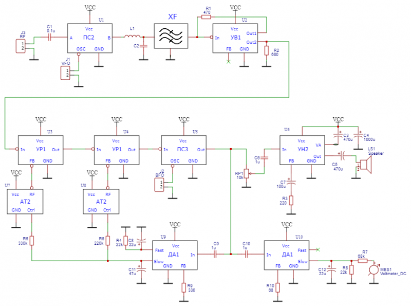

Накидав на макетці декілька вузлів. Щось узяв з працюючого, щось нове зробив. Ось наприклад як виглядає простий SSB-приймач з одним перетворенням частоти.
Пам'ятаєте скільки обвязки потрібно було для радянських мікросхем? Інколи це зводило нанівець усі переваги використання мікросхем.
У мене нічого зайвого. Лише компоненти які задають підсилення або сталу часу. Навіть перехідні ємності не завжди потрібні.
Складність кожної гібрідки досить невелика, це десь 10-15 компонентів. Ось перелік гібрідок на схемі з описом функціоналу та кількістю компонент (функціональна мнемоніка взята з радянських часів)
ПС2 - високорівневий змішувач (10)
УВ1 - підсилювач високої частоти (10)
УР1 - підсилювач проміжної частоти з регулюванням підсилення (13)
АТ2 - атенюатор керований напругою (10)
ДА1 - амплітудний детектор (11)
ПС3 - SSB-демодулятор (11)
УН2 - підсилювач потужності низької частоти (16)
Входи для подання гетеродинів орієнтовані на використання SI5351. Більшість модулів мають високоомні входи та низькоомні виходи, що спрощує узгодження каскадів та зменшує ризик збудження.
Приймач має досить серйозні параметри - ДД по інтермодуляції третього порядку не менше 90дб, глибина АРП - 60-70дб. АРП з двома сталими часу (швидка АРП). Тобто це не іграшка.

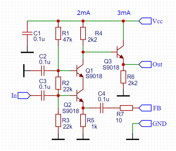

Почав розводити плати. Виглядає якось так. Ось наприклад схема підсилювача ПЧ з можливістю регулювання підсилення
Hybrid УР1 schematic.png (47.73 Кіб) Переглянуто 62724 разів

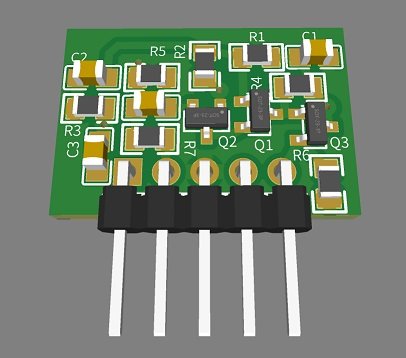

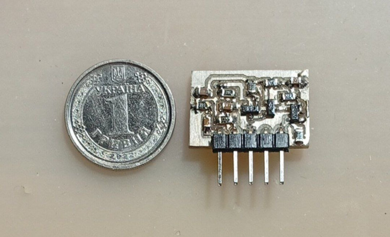

А ось модуль розмірами 20*14мм
Hybrid УР1.jpg (25.86 Кіб) Переглянуто 62724 разів
Якщо збирати з таких модулів фінальну схему то це теж має свої переваги - вертикальний формат дозволить робити досить щільну компоновку
UR5FFR писав: ↑Пон вересня 01, 2025 3:55 pm Почав розводити плати. Виглядає якось так. Ось наприклад схема підсилювача ПЧ з можливістю регулювання підсиленняHybrid УР1 schematic.pngА ось модуль розмірами 20*14ммHybrid УР1.jpg
KT для заміру струму де?))
Маркувати як будеш?))
oldPsyho писав: ↑Пон вересня 01, 2025 4:07 pm KT для заміру струму де?))
От ти докопався :) На зворотної стороні буде маркування. А КТ тут не потрібні - усе отмакетовано та працює як потрібно

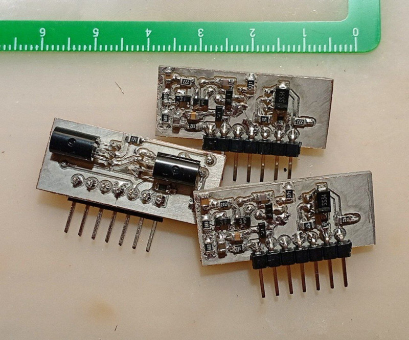

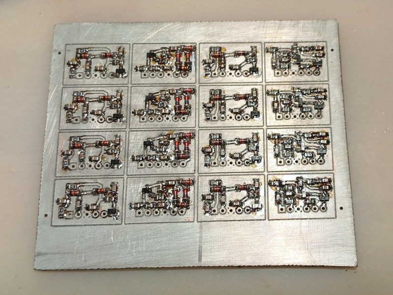

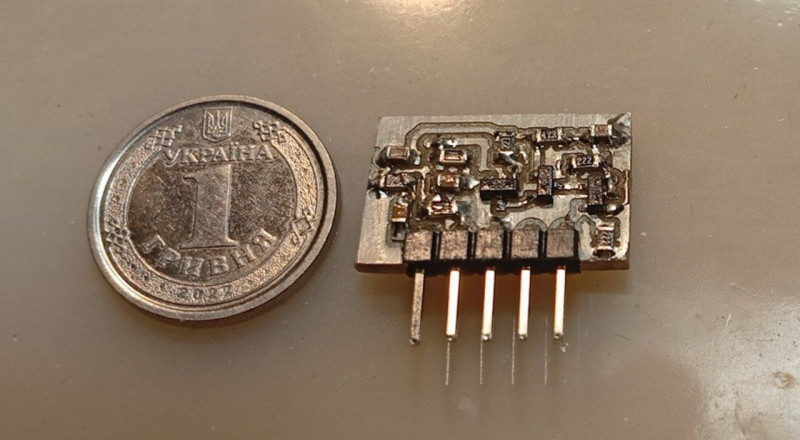

Процес пішов :) Розміри більшості "гібрідок" - 20*14мм. Деякі трохи більше, є й менші, але висота у всіх однакова - 14мм. Усі компоненти з однієї сторони плати. Зворотна сторона - суцільна земля та перемички, якщо потрібно.
тепер залити в жовтоблакитний компаунд і все))

oldPsyho писав: ↑Суб вересня 06, 2025 10:42 am тепер залити в жовтоблакитний компаунд і все))
Компаунд то може й буде але пізніше. Поки що усе відкрите щоб легше було перепаяти.
Процес виробництва. Пластина кремнію склотекстоліту з компонентами
