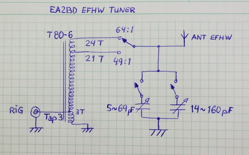

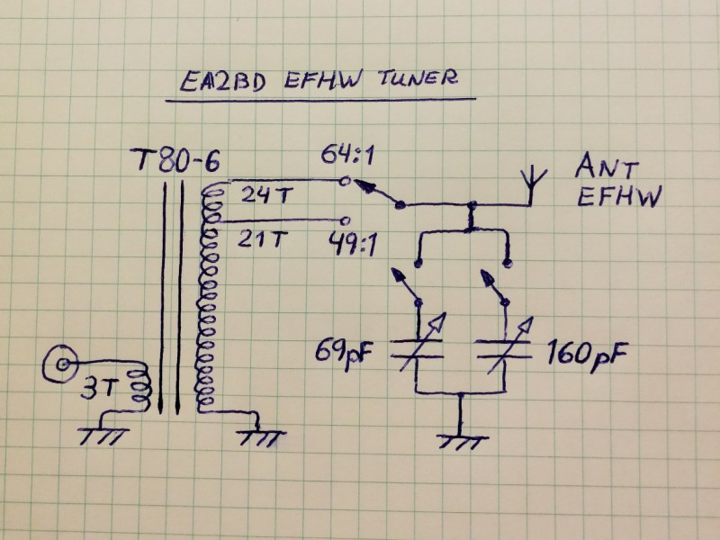

Re: Прості конструкції антен
vasyl_diagnost писав: ↑Нед серпня 24, 2025 9:39 pm ну такий дріт всерівно треба чимось узгодити з виходом, або трансформатор 1:49 або антенний тюнер
товариш на дачі застосовував такий варіант тр. полотно висіло у вигляді Л 73!
