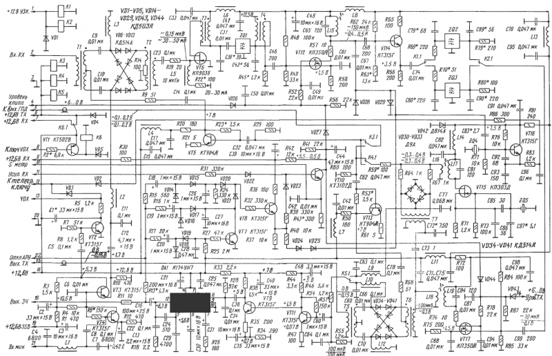

Воно має сенс якщо ви робите аутентичний ретро-трансівер. Тобто усе як зробив автор. Але якщо вам потрібен апарат для роботи в ефірі то краще використовувати більш доступні сучасні компоненти та схемотехніку.
У вкладені схема оригінального тракту бо те що викладено у першому пості - це якась пародія.
По структурі тракт М'ясникова він схожий на Радіо-76 з гетеродинами, що перемикаються. Для свого часу тракт мав досить непоганий ДД та просунуту систему АРП. Але є і недоліку пов'язані з балансуванням змішувачів та узгодженням каскадів. Зараз якщо таке робити то замість діодних змішувачів треба ставити на комутаторах/ключах, усе що пов'язано з підсиленням та комутацією гетеродинів можна викинути бо усе це зробить синтезатор. По компонентам теж багато питань та деякі схемотехнічні моменти треба переробити

згадав. помилка в схемі С36 повинен стояти після С37.. робили кілька штук з доробками   унч. ару та змішувачі.. схема в 1 пості якщо не помиляюсь була надрукована в білоруському радіоаматорі ..     73!

UR5VFT писав: ↑Пон серпня 11, 2025 12:10 pm згадав. помилка в схемі С36 повинен стояти після С37.. робили кілька штук з доробками   унч. ару та змішувачі.. схема в 1 пості якщо не помиляюсь була надрукована в білоруському радіоаматорі ..     73!
Мова йде не про те працювало воно чи ні, а про те ЯК воно працювало. А воно не може якісно працювати, бо сама схемотехніка хибна. Каскад на Т1 після змішувача повинен мати постійний вхідний опір в широкому діапазоні частот. На ПТ це каскад з загальним затвором який і стоїть у М'ясникова. Якщо поставити каскад з загальним витоком то ми отримаємо вхідний опір який складається з вхідної ємности (а вона у КП903 досить висока приблизно 14-18пф) та прохідної ємності, яка теж досить велика. Щоб якось це причесати поставили R2 10ом. А треба було ставити нормальний пасивний діплексер. Що воно буде там з узгодженням нема сенсу рахувати - це не правильно так робити з самого початку.
У підсумку ми поставили високорівневий змішувач, подали на нього великий рівень гетеродину а потім усе це викинули на смітник, бо ДД вщент гробиться в каскаді на КП903.
Де поділося обмеження сигналу при передачі яке було в оригінальному тракті? Його нема. Що з АРП? Спростили. Ну то таке - кому що подобається. Але куди підключати АРП? На схемі про це ні слова. Кудись. Ну ок, кудись підключимо. Начебто усе гаразд? Ні. Бо коли ми переходимо в режим передачі то ППЧ потрібно запирати - його підсилення забагато. У М'ясникова це робиться, а тут - ні. Які КФ тут використовуються? Який імпеданс? 100ом? 500ом? Нема ні слова.
Отже питань по цій схемі більш ніж достатньо
PS змішувач на 8 діодах потребує досить великого рівня гетеродину. У М'ясникова стоять підсилювачі на КТ904. Тут нічого не стоїть. Може скластися враження що підключимо до синтезатора та й усе. Ні, не усе. SI5351 видає недостатній рівень сигналу для того щоб нормально працювало кільце з 8 діодів.

- Мова йде не про те працювало воно чи ні, а про те ЯК воно працювало. А воно не може якісно працювати, бо сама схемотехніка хибна. -
- некоректно порівнювати розробку 1990 року чи раніше совка із сучасними. Будь-який трансівер з совка можна розкритикувати ну може тр Дроздова тоді тех інформація самі розумієте а дістати кп350 або 903 неріально. лише у спекулянтів. а цей тракт працює в друга років 22 і зараз теж на виході 6ж11 і 6п36 . вместо гпд ставимо синтез А в місті переходять на СДР або трансівери від Ігоря2  с эмф на 200 кгц . Ізюменку   73!

UR5VFT писав: ↑Пон серпня 11, 2025 8:40 pm - некоректно порівнювати розробку 1990 року чи раніше совка із сучасними.
Є першоджерело схеми з першого повідомлення? Є сумніви що це схема з 90-их.
І щодо авторства теж. Був ОУТ в 90му році, схему Андрій навів в 6-му повідомленні. Пізніше був Вітамін. Схему з першого повідомлення вперше бачу.
