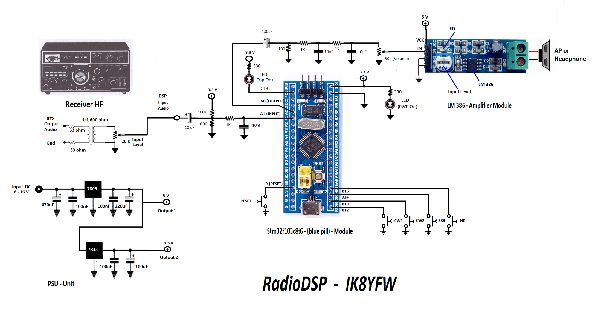

Re: SSB фільтр для звичайних AM/FM приймачів
efm писав: ↑Суб серпня 02, 2025 8:53 am Є модуль "SSB-Mite", але йому треба від 5V до 12V і він великий портативних приймачів — чи є щось до 3V простіше і меншого розміру та з перемикачем LSB/USB? ssbmiteschematic.png ssbmite_dm24.png
може спробуєте такий варіант, запропонований італійцем. весь опис. прошивки є у нього на сайті.
