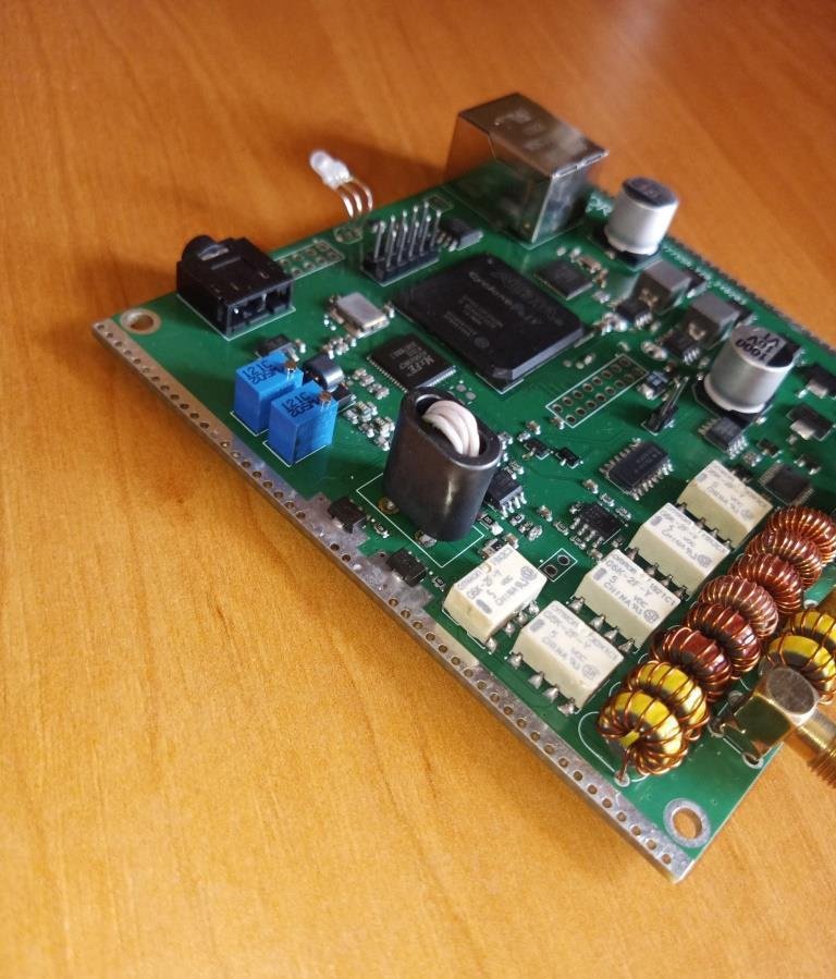

Re: Відвести тепло від RD07MUS2B
UR5FFR писав: Чет серпня 07, 2025 9:31 am Якщо плата заводська то під виводом витоку робимо багато отворів з металізацією та використовуємо землю з другої сторони плати як радіатор.
у нас роблять за першим варіантом. вихід 5Вт
