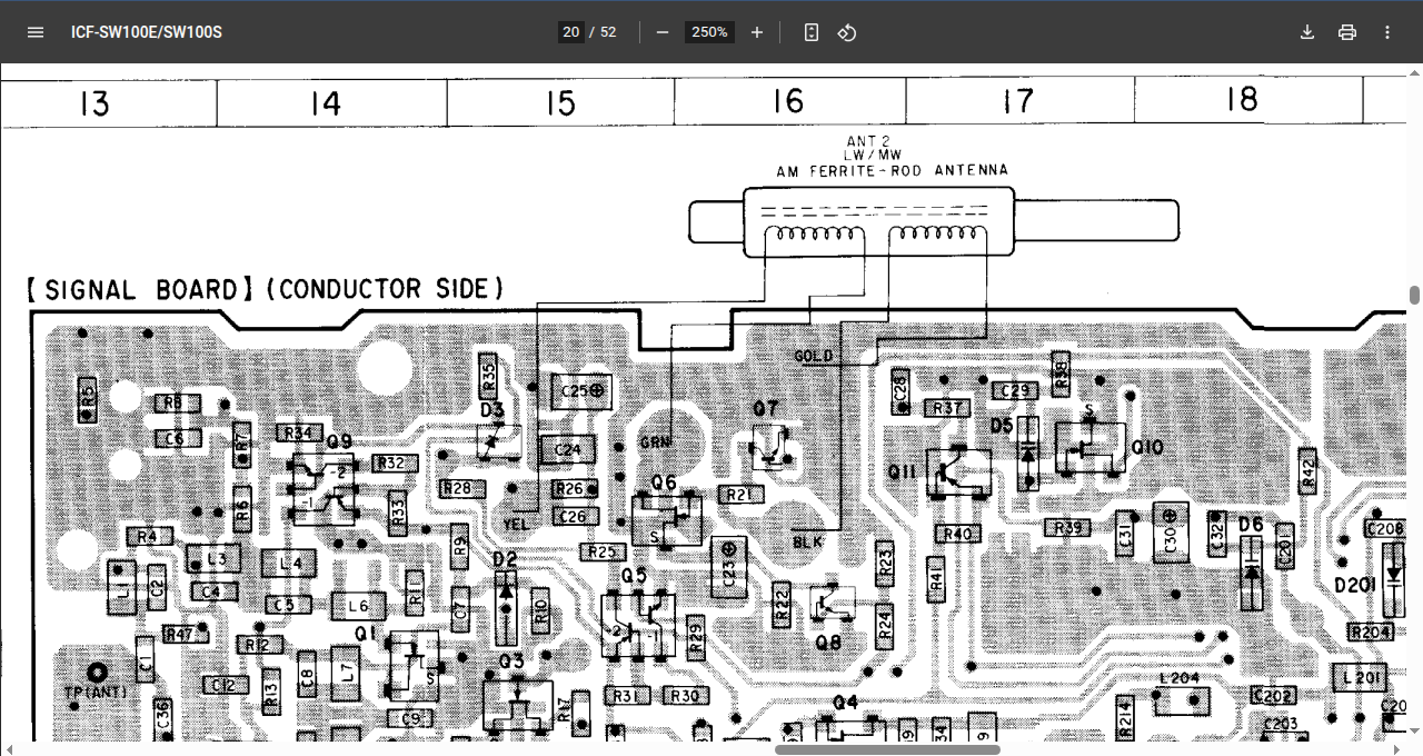

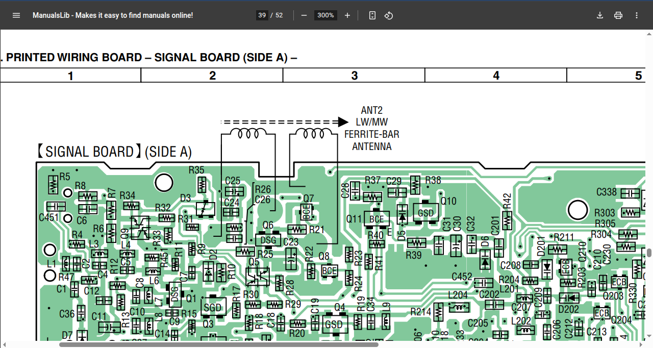

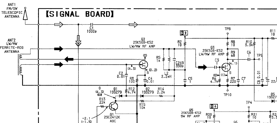

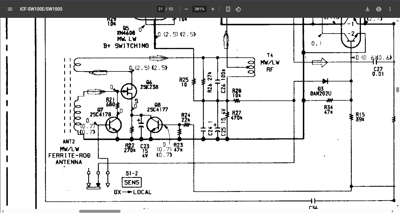

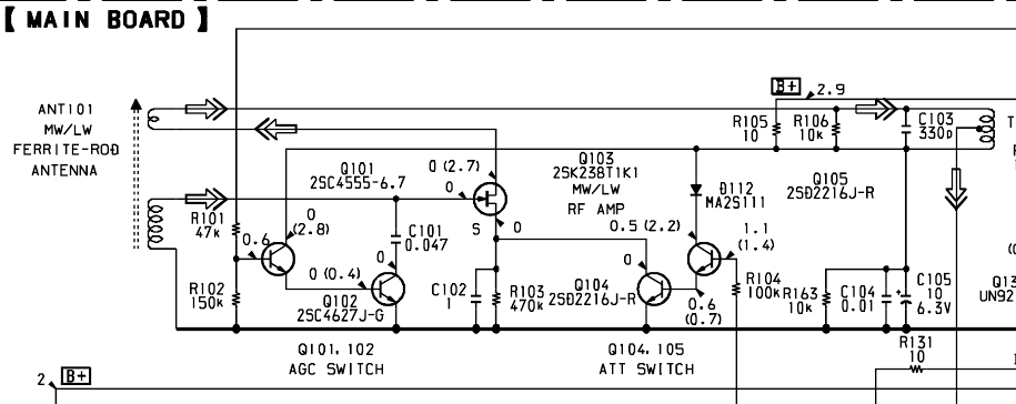

У багатьох приймачах SONY використовує широкосмугову магнітну антену для прийому на СВ/ДВ. Ось типові схемі з ICF SW07 та ICF SW55
Основна котушка включена у затвор ПТ, а ось в його стік підключено віток зв'язку, який працює як негативний зворотній зв'язок. ПТ навантажено на контур 2,2mH+390pF з частотою резонансу 170кГц. По ідеї це все зроблено щоб отримати лінійну АЧХ. В сервіс-мануалі немає інформації яка кількість витків та індуктивність магнітної антени, але знайшов фото нутрощів - можна порахувати приблизно скільки.
Якщо у когось є інформація по подібним широкосмуговим нерезонансним магнітним антенам для СВ-ДВ - пишіть, бо цікаво щось подібне зробити

Sony ICF-SW100E/SW100S (1997) — Ref.No. 40 — Part.No. X3368-536-1 CHASIS ASSY (included ANT2) Sony ICF-SW100E/SW100S (2005) — Ref.No. ANT2 — Part.No. 1-501-657-31 — ANTENNA, FERRITE-ROD (LW.MW)
