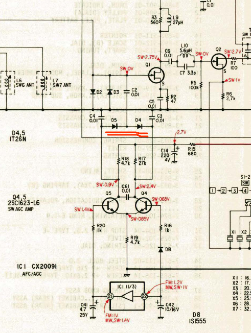

Ну і почну з короткого ревью SONY ICF 4900. Це вседіапазонний 9ти бендовий приймач початку 80х років  - СВ/ДВ, 7 діапазонів на КВ та ФМ. Розміри 144 x 76 x 25мм та важить менше 250гр з батареям. Це компактна версія ICF-7600- по схемотехниці вони дуже схожі.
Схема
Так, досить усе просто, але цікаво розібратися з архітектурою. На ФМ це супер з ПЧ 10.7МГц. На СВ/ДВ теж супер з ПЧ 465кГц. Увесь функціонал реалізовано на одній мікросхемі CX20091 - зараз таку мабуть і не купити. Живлення 3в (дві батареї по 1.5в).
Саме цікаве це те як зроблено приймач КВ. Тут ми бачимо ... спрощений UW3DI :) Перший гетеродин кварцований та має частоту завжди вище чим частота прийому. Перша ПЧ - 10.4-11.0МГц, стоїть керамічний фільтр на 10.7МГц, якій зазвичай використовують для ЧМ (тобто широкополосний). Другий гетеродин працює у діапазоні 10,875-11,435МГц та перетворює сигнал першої ПЧ у другу ПЧ 455кГц. Далі усе як і на діапазонах СВ/ДВ.
Цікаво зроблено регулювання підсилення у системі АРП
Q5Q4 - це типовий діфкаскад. Коли Q4 відчиняється Q5 зачиняється (йому ще допомагає інвертор IC1). Через діоди D4D5 починає протікати струм, їх динамічний опір зменшується та починає шунтувати вхід ПВЧ на Q1. І це все працює при напрузі живлення менше 3 вольт :)
Вхідна частина на КВ це 7 перемикаємих котушок L1-L7 які настроєні у резонанс кожна на свій бенд. А ємність? Цікаве питання :) Ємності немає. Замість неї використовується емність монтажа та вхідна ємність польового транзистора Q1 - для 2SK193 даташит вказує приблизно 5пф. Така мінімальна ємність контуру дозволяє отримати максимальну добротність.
D1 працює як ключ та вмикає ФМ. Індуктивність L8 820nH на частотах ФМ має реактанс 400ом. При цьому на частотах КВ вона має реактанс 100ом та майже не впливає на роботу.
Ще цікавий момент - це квазісенсорне управління на мікросхемах логіки з індикацією режимів на світлодіодах.
