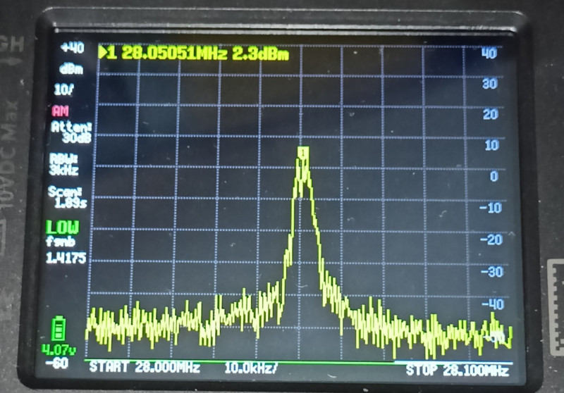

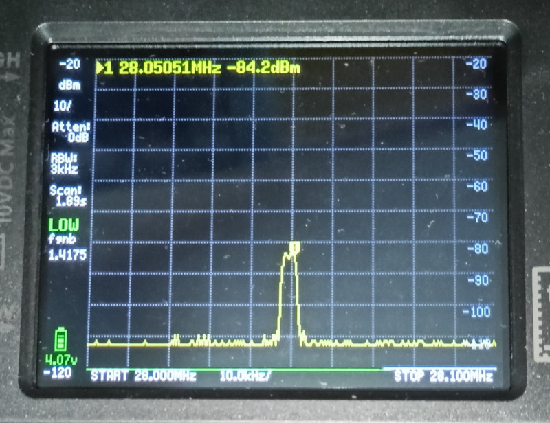

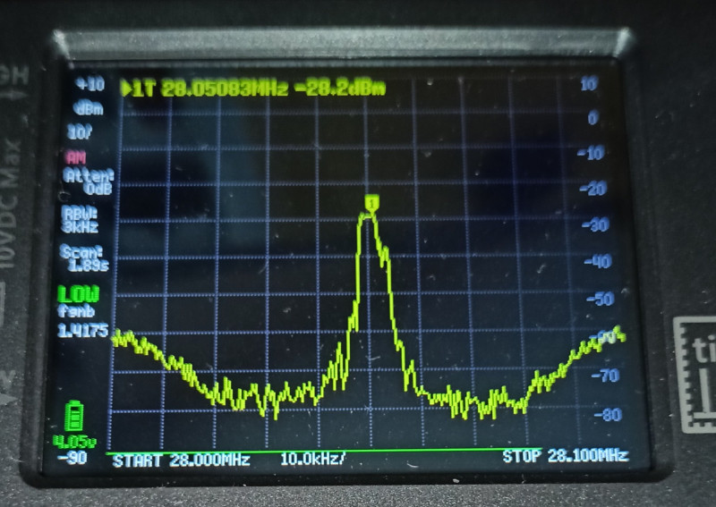

Ось що вийшло побачити з китайським спектроаналізатором в ближній зоні на діапазоні 28 МГц.
На першій картинці я зняв для референсу наведений на антенне гніздо сигнал гетеродину коли апарат знаходиться і режимі прийому. Це я так розумію, чистий синус у відображенні спектроаналізатора. На другій картинці натиснуто кнопку передачі в режимі SSB, але повне мовчання в мікрофон. На третій картинці спектр сигналу в режимі SSB передачі під час гучного "а-а-а" перед мікрофоном.
Як на мене, нічого кримінального. Що скажуть шановні експерти?

Ви на ці сигнали не зможете перестроїтися, бо це дзеркальний канал на панорамі. Тобто там сигналу по факту немає, але панорама показує нібито є. +30 це досить небагато. Якби зробили нормальний алгоритм компенсації дисбалансу то ніяких дзеркалок ви б не побачили ні при +30, ні вище. Бачу що так і не зробили
