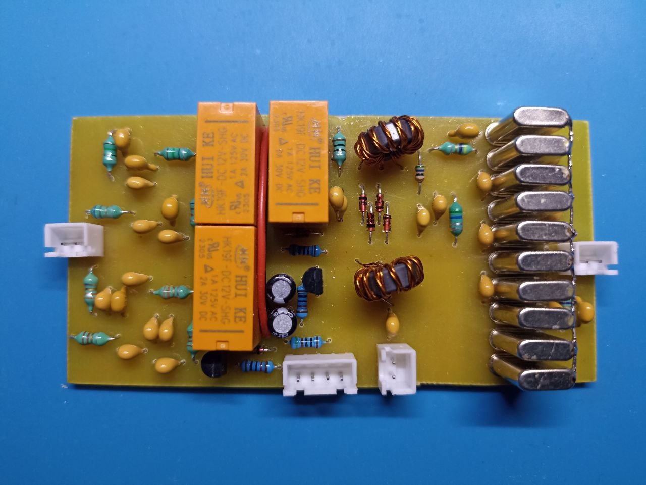

Зображення
Чи можна замінити реле на мультмплексори 74LVC3157?
Повідомлень: 1231
Has thanked: 89 times
Been thanked: 652 times
Freddy писав: Нед липня 20, 2025 4:22 pm Чи можна замінити реле на мультмплексори 74LVC3157?
Без суттєвої переробки схеми - не можна
